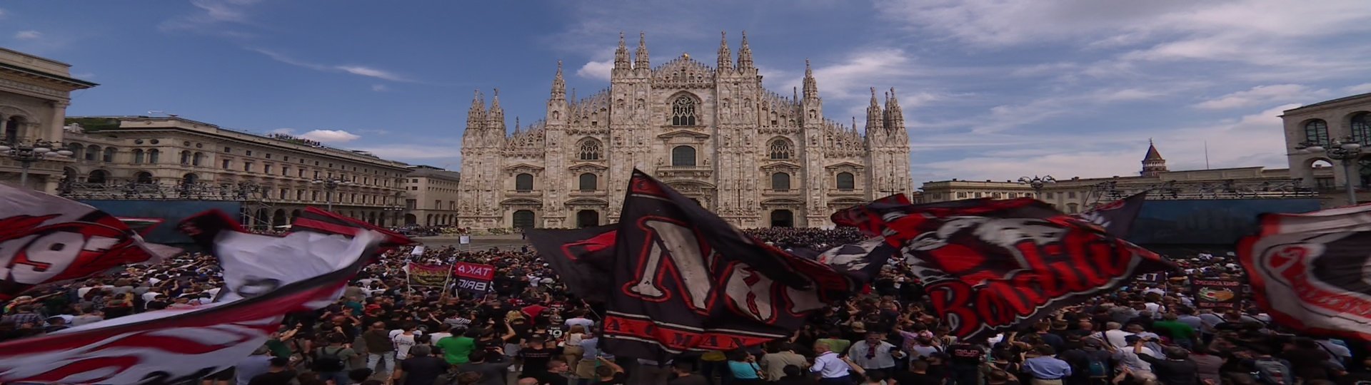

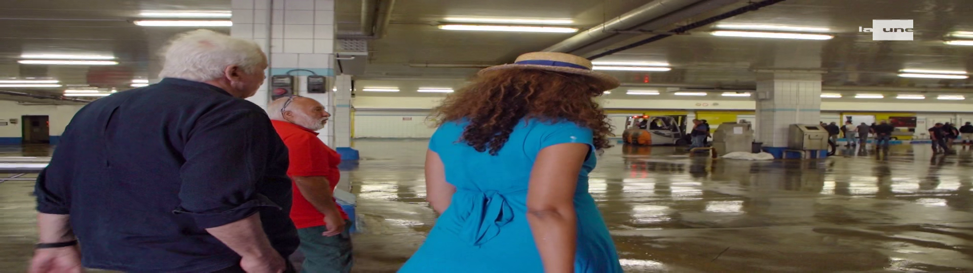

ketupa Geplaatst: 17 juni 2023 Geplaatst: 17 juni 2023 Geluidsformaat is idd geëvoleeurd van MPEG naar AAC. Verschil in beeldkwaliteit is spectaculair, vooral op Tipik en La Trois, want la Une was blijkbaar reeds in een betere kwaliteit uitgezonden. Maar qua beeld is er toch iets raars : Op TV is alles netjes maar als ik op PC wil streamen heeft een beeld niet het goede formaat, maar verschijnt als een lange strook.
ketupa Geplaatst: 17 juni 2023 Geplaatst: 17 juni 2023 (aangepast) In VLC beeldformaat naar 16:9 aangepast en alles in orde : 17 juni 2023 aangepast door ketupa 1
Satfeeds-DX Geplaatst: 17 juni 2023 Geplaatst: 17 juni 2023 (aangepast) 26 minuten geleden, ketupa zei: In VLC beeldformaat naar 16:9 aangepast en alles in orde : Bedankt voor de tip. Bepaalde feeds op satelliet geven ook zo'n beeld op VLC. 17 juni 2023 aangepast door Satfeeds-DX Edision Piccollo Benelux Edition en VU+ Zero 4K Cahors Big Bisat : 19,2°E, 23,5°E, 36°E, 39°E, 46°E, 52,5°E Triax 88 cm: 13°E, 1,9°E Triax 64 cm: 42°E Triax 78 cm: 8°W Maximum E-85: 28,2°E, 21,5°E, 16°E, 10°E, 5°E, 1°W, 5°W Maximum E-85: 14°W, 22°W, 30°W Visiosat 90 cm: basis 7°E die draaibaar is van 70,5°E tot 45°W DVBT-TNT DAB+
Codx Geplaatst: 17 juni 2023 Geplaatst: 17 juni 2023 Ik denk dat de resolutie niet volledig is. Kijk is naar codec/mediainfo. SCHOTEL: 1,2 Mtr 50E-55W / 60cm Astra 19/23 / Airspy R2 SDR 24-1800 Mhz RECEIVERS: Dreambox 920 UHD/DM8000/800SE / VU+ Ultimo 4K Sat & Kabel & T2 / Rpi2 ADS-B FlightFeeder IPTV: KPN Glas (AoN) 1 Gbit & IPTV KPN plus+ TV box / Android 4K IPTV box / Kodi & Plex / 100+ TB Storage
