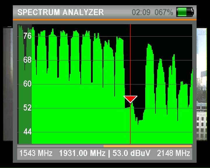

Old Satterhand Geplaatst: 5 september 2021 Geplaatst: 5 september 2021 Transponder is weg. Uitgeschakeld? Defect? Mijn meter geeft de IF frequentie. 11681 - 9750 = 1931 MHz. 30 minuten geleden, bellejt zei: de 11xxx reeks ligt er hier volledig uit Gelukkig hier niet. Local Oscillator nu op 10600:

Old Satterhand Geplaatst: 5 september 2021 Geplaatst: 5 september 2021 2 minuten geleden, masterw zei: 11623V ligt er blijkbaar ook uit Klopt, wellicht nog meerdere. Ik zie meer gaten in het spectrum.

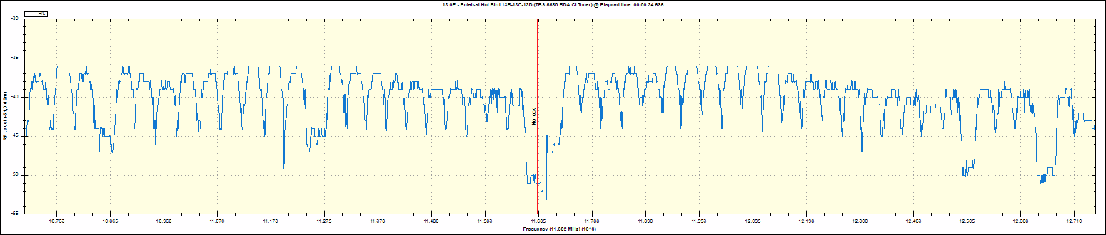

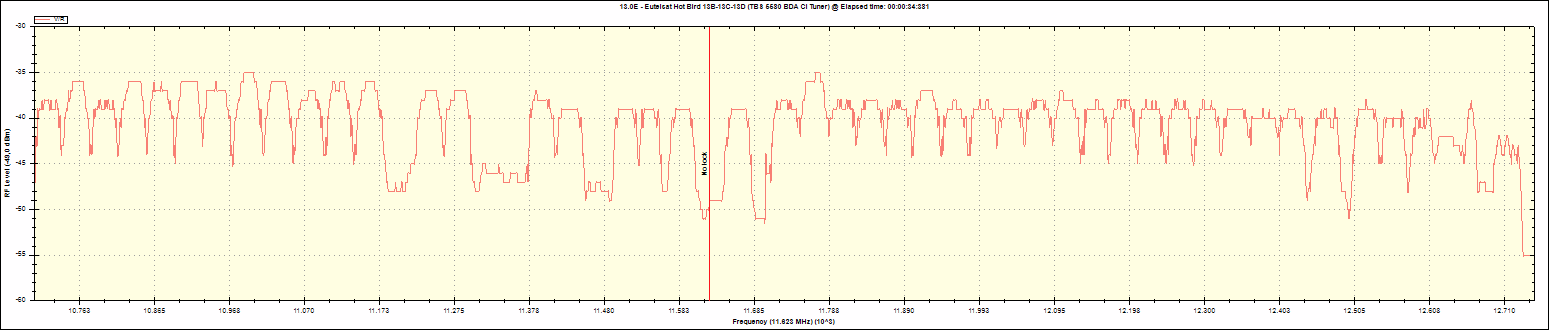

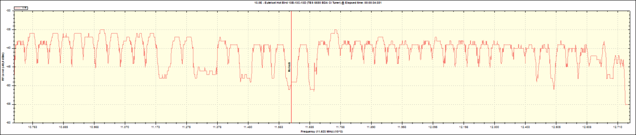

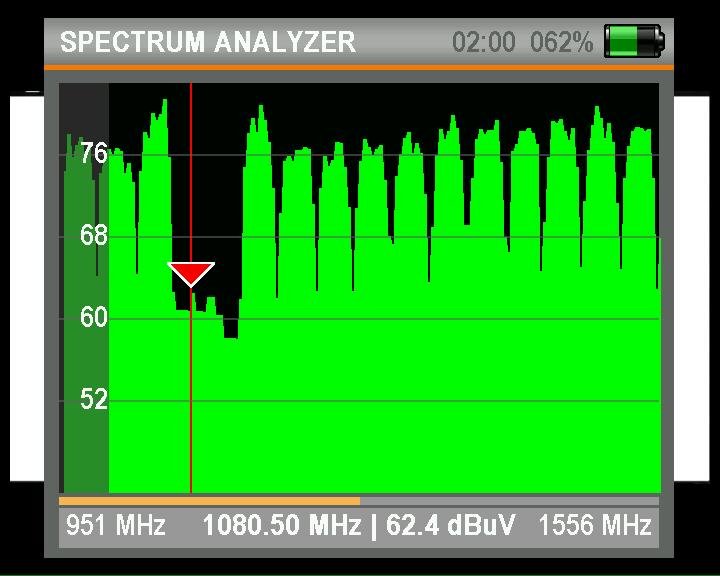

Old Satterhand Geplaatst: 5 september 2021 Geplaatst: 5 september 2021 Hier het volledige spectrum, H en V.

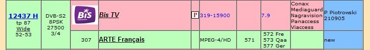

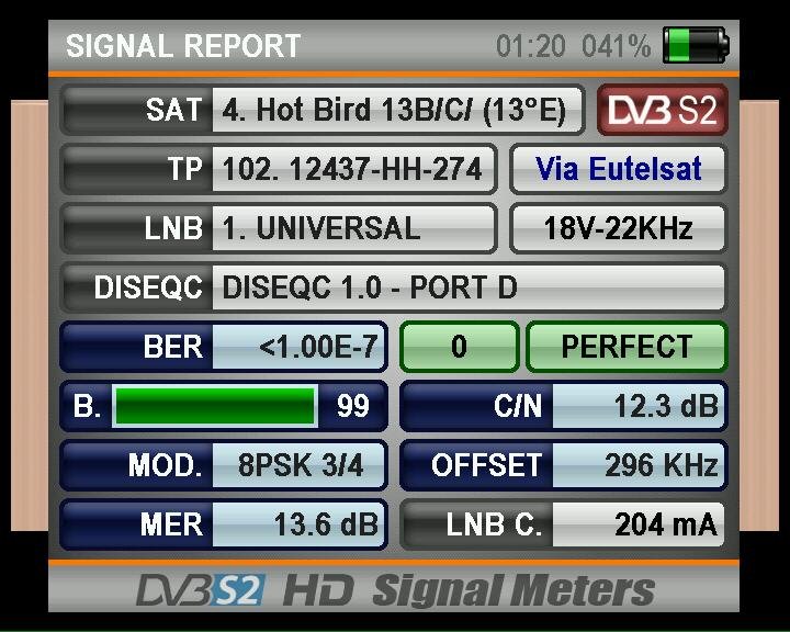

Mojo Geplaatst: 6 september 2021 Geplaatst: 6 september 2021 12 uren geleden, masterw zei: Nu nog afwachten wat er met de zenders van 11681H gaat gebeuren... Die zijn verhuisd naar 12437H You know when you've been shagged. I like receivers who give me pleasure.
Old Satterhand Geplaatst: 6 september 2021 Geplaatst: 6 september 2021 1 uur terug, Mojo zei: Die zijn verhuisd naar 12437H Het meest waarschijnlijke scenario is dan dat de oude transponder defect is geraakt. 1
