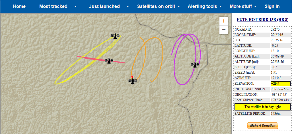

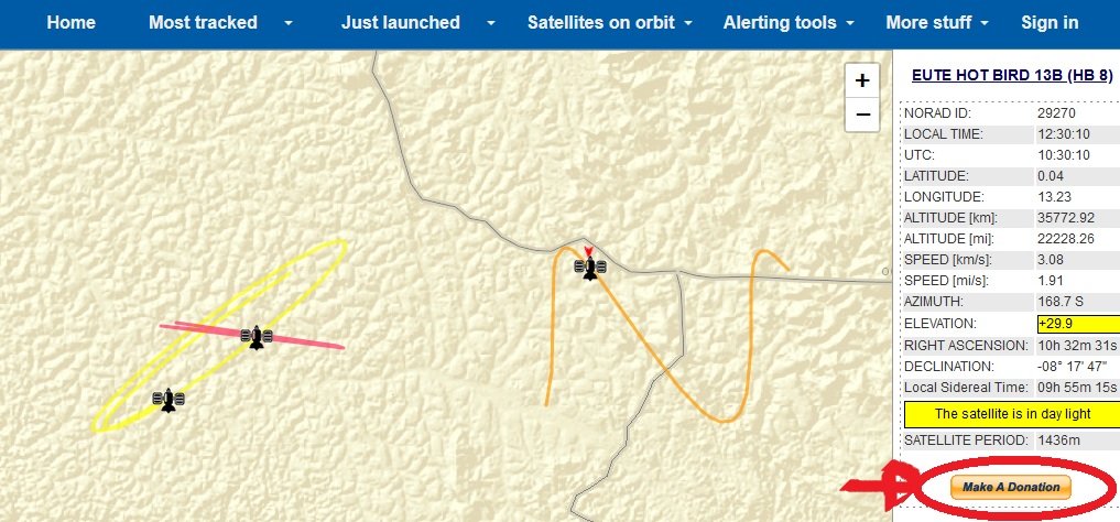

Mrbeam Geplaatst: 7 september 2021 Geplaatst: 7 september 2021 Foute boel met de Hotbird 13B. De satelliet is voorzichtig de 13E postitie aan het verlaten, lijkt wel of men de controle niet meer heeft. https://www.n2yo.com/?s=28946|29270|33459 Wavefrontier T90, Vu+ Duo 4k SE (DVB-S2x/FBC & DVB-T2), Octagon SF4008 (2x DVB-S2x & 1x DVB-T2), Mut@nt HD51 (DVB-S2x & DVB-C), TBS6920 & TBS6925

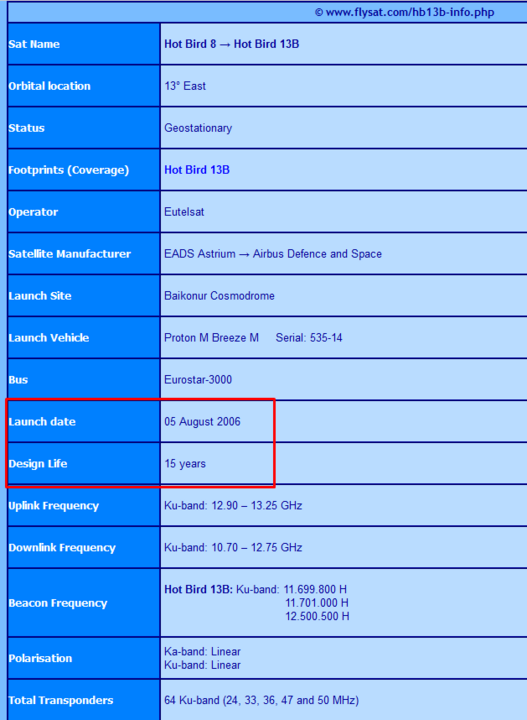

Mojo Geplaatst: 7 september 2021 Geplaatst: 7 september 2021 2 uren geleden, Mrbeam zei: Foute boel met de Hotbird 13B. De satelliet is voorzichtig de 13E postitie aan het verlaten, lijkt wel of men de controle niet meer heeft. https://www.n2yo.com/?s=28946|29270|33459 Dat ziet er inderdaad niet goed uit: Zou heel apart zijn dat de satelliet 1 maand naar zijn verwachte levensduur ook echt op zijn eind is. You know when you've been shagged. I like receivers who give me pleasure.

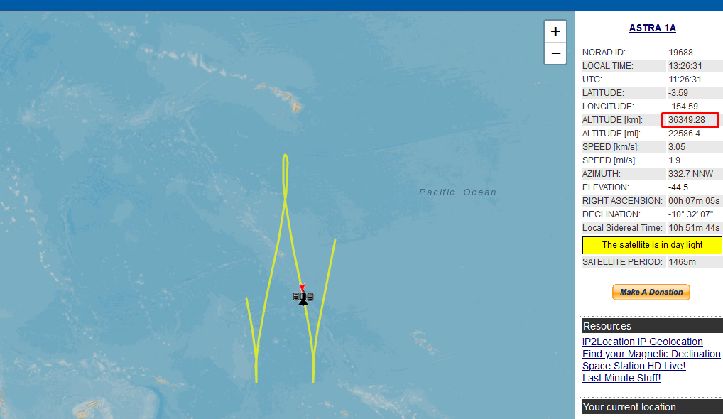

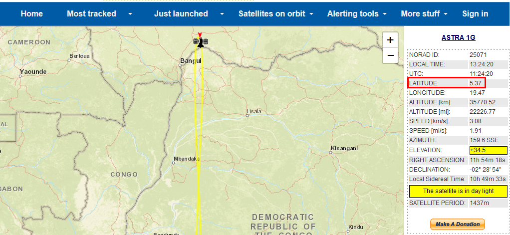

Mojo Geplaatst: 7 september 2021 Geplaatst: 7 september 2021 29 minuten geleden, Old Satterhand zei: Ik heb altijd begrepen dat ze satellieten die "over de datum' zijn in een "declined orbit" brengen om de levensduur te verlengen. Omdat de positie niet meer nauwkeurig wordt gecorrigeerd, maakt de satelliet wilde bewegingen die op hun oude positie een gevaar zou vormen voor andere satellieten. Dat lijkt hier het geval te zijn. Dat heb je dan niet goed begrepen. Zolang er genoeg brandstof is houd men de satelliet op positie ook al is deze zijn verwachte levensduur voorbij. Pas als er brandstoftekort gaat ontstaan dan kan men een satelliet in een inclined orbit hangen. De satelliet blijft dan wel op de positie maar zal een grotere 8 maken waardoor de satelliet of boven of onder de horizon zal zitten. Zie als voorbeeld de Astra 1G: Satellieten waarvan de brandstof op is brengt men in een graveyard orbit. Zoals de Astra 1A: You know when you've been shagged. I like receivers who give me pleasure.
Old Satterhand Geplaatst: 7 september 2021 Geplaatst: 7 september 2021 45 minuten geleden, Mojo zei: ....Zolang er genoeg brandstof is houd men de satelliet op positie ook al is deze zijn verwachte levensduur voorbij. Pas als er brandstoftekort gaat ontstaan dan kan men een satelliet in een inclined orbit hangen. De satelliet blijft dan wel op de positie maar zal een grotere 8 maken waardoor de satelliet of boven of onder de horizon zal zitten... Duidelijk. Ik gebruikte een verkeerde term maar bedoelde hetzelfde. Al meer nieuws bekend over de oorzaak van de afwijking? Misschien geraakt door ruimte afval? Dat zou het verdwijnen van de 2 transponders kunnen verklaren. Die zitten toevalligerwijze ook op deze satelliet.

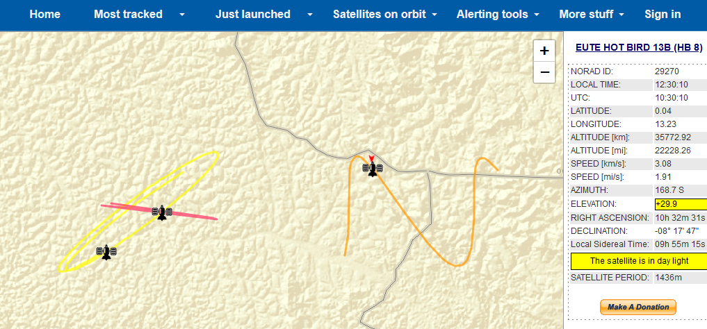

Mojo Geplaatst: 7 september 2021 Geplaatst: 7 september 2021 Het lijkt er op dat ze de satelliet weer enigszins onder controle hebben. Ik heb ook de COMSATBW-2 (paars) erbij gezet want dat zou de eerste satelliet zijn die in gevaar zou zijn gekomen. You know when you've been shagged. I like receivers who give me pleasure.

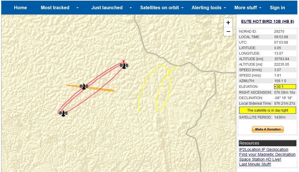

Old Satterhand Geplaatst: 8 september 2021 Geplaatst: 8 september 2021 Het gaat kennelijk in fases. Dit zier er weer vertrouwd uit. In geel is de vorige positie nog te zien. Gelukkig zit er ook een hoogte verschil tussen die satelliet banen. Enkele kilometers zelfs. Dat is niet te zien op het plaatje, maar staat wel aangegeven. Dus de kans dat ze elkaar raken is wel erg klein.
