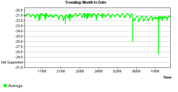

OFDM Geplaatst: 18 september 2021 Geplaatst: 18 september 2021 Als ik wist dat hier een topic over liep! Bijzonder want ik kreeg ermee te maken vanuit controle werkzaamheden. Hiervoor kreeg ik grafieken van L-band output(s) over een maand tijd. Dit is dus het gesommeerde signaal van de drie satellieten. Hierop is de uitval zichtbaar als dip maar ook dat na herstel niet het oude signaal niveau terug kwam (zie onderstaand). Gisteren heb ik in een ander systeem de signaal log bestanden van een hele berg tuners afgestemd op 13 graden oost nagekeken en daar ontdekte ik dat op één na uitsluitend 13B transponders 1,5 uur volledig weg waren. Sommige kwamen op het oude niveau terug en anderen lager. De theorie dat er een stuk ruimtepuin tegenaan is geslagen vind ik interessant want het signaalniveau was onaangetast tot de totale uitval. Maar als dit de verklaring is zouden de transponders na de inslag onmiddellijk afgeschakeld zijn en pas weer ingeschakeld nadat de positie was hersteld? Niet geheel onlogisch dit uit voorzorg of storingskans te doen maar allemaal gissen. Ik vind het wel apart dat er geen melding vanuit Eutelsat is gekomen maar er zullen een paar mensen flink hebben staan zweten, lijkt mij. 1

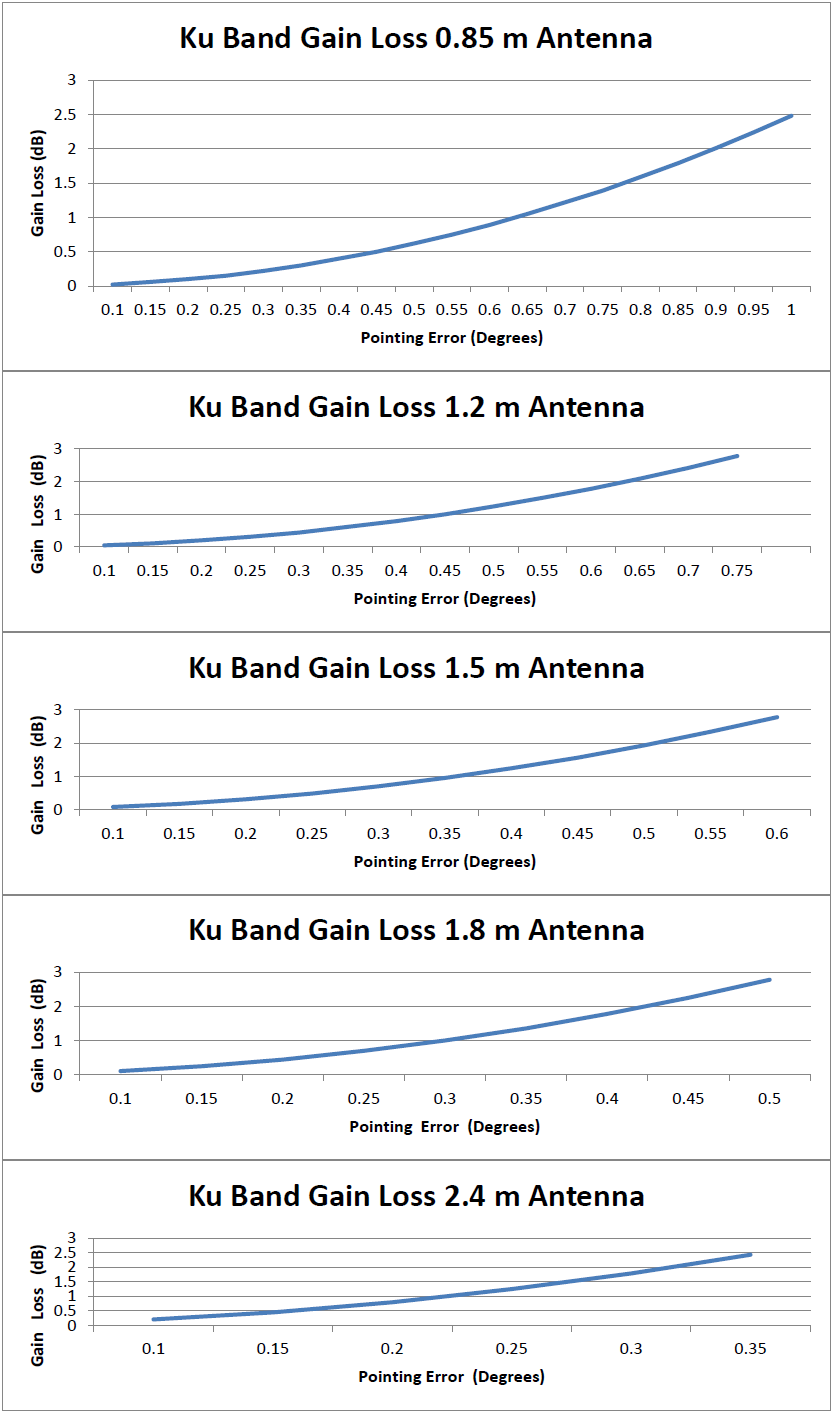

Sprietje Geplaatst: 19 september 2021 Geplaatst: 19 september 2021 (aangepast) Op deze bijlage zie je hoeveel signaalverlies je hebt in de Ku-band als de schotel niet precies op de satelliet is uitgericht. 0.05 graden bij een schotel van 180cm is te verwaarlozen. Zet de afbeelding even groot. 19 september 2021 aangepast door Sprietje

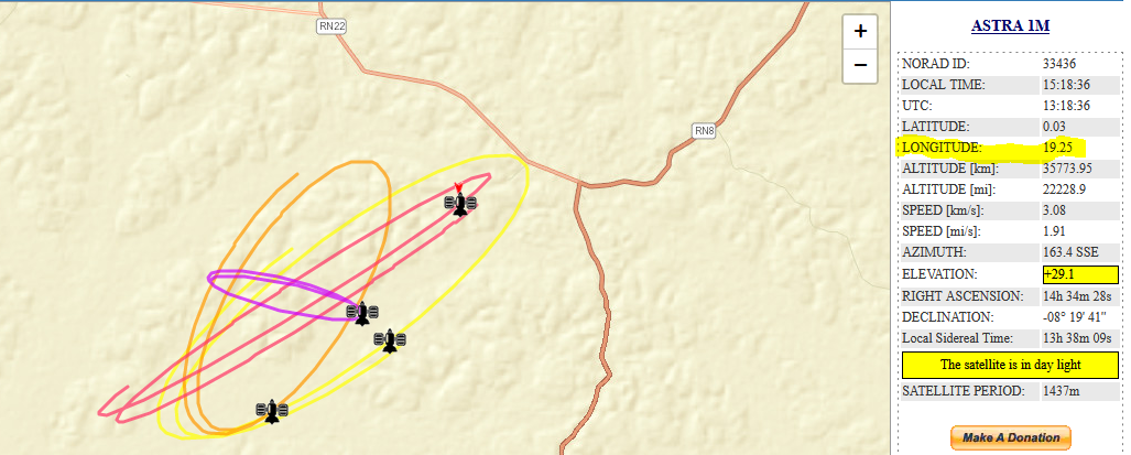

Mojo Geplaatst: 19 september 2021 Geplaatst: 19 september 2021 (aangepast) Waar gaat dit nog over?? Op dit moment hangt de 13C op 13,04graden. Sterker nog de Astra 1M hangt momenteel op 19,25 graden. 19 september 2021 aangepast door Mojo You know when you've been shagged. I like receivers who give me pleasure.
Sprietje Geplaatst: 19 september 2021 Geplaatst: 19 september 2021 Een veel groter verschil is er tussen de Astra 2F op 28,2e en de Astra 2E op 28,53e. Richt je hem precies op de 28,2e uit, dan staat de Astra 2E er 0,33° naast en dat geeft bij een schotel van 180cm toch een verlies van 1,3dB.

OFDM Geplaatst: 19 september 2021 Geplaatst: 19 september 2021 4 uren geleden, Sprietje zei: Op deze bijlage zie je hoeveel signaalverlies je hebt in de Ku-band als de schotel niet precies op de satelliet is uitgericht. 0.05 graden bij een schotel van 180cm is te verwaarlozen. Zet de afbeelding even groot. Inderdaad en exponentieel.
OFDM Geplaatst: 19 september 2021 Geplaatst: 19 september 2021 3 uren geleden, Sprietje zei: Een veel groter verschil is er tussen de Astra 2F op 28,2e en de Astra 2E op 28,53e. Richt je hem precies op de 28,2e uit, dan staat de Astra 2E er 0,33° naast en dat geeft bij een schotel van 180cm toch een verlies van 1,3dB. Dat maakt 180 cm wel haast het maximum om ze alle 3 nog tegelijk te pakken! Ik heb zelf overigens geen schotel en 180 cm zou echt niet gaan. Misschien komt er ooit nog een kleine voor 28.2 graden 1
