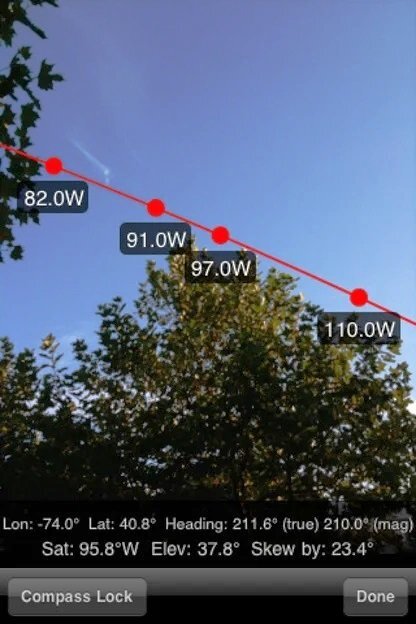

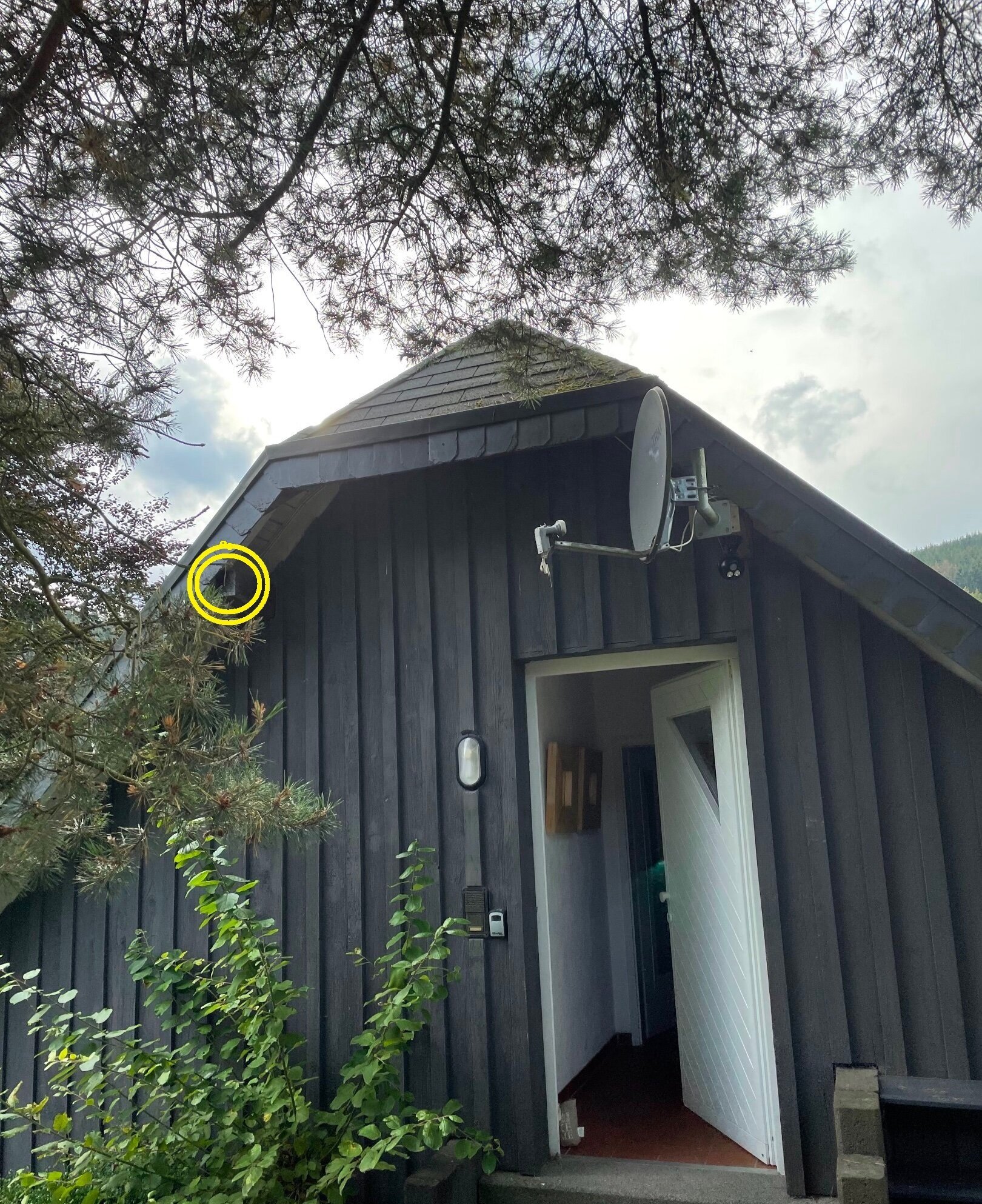

Sprietje Geplaatst: 14 september 2021 Geplaatst: 14 september 2021 (aangepast) Volgens mij is op de onderste foto goed te zien dat die boom volop in de weg staat. De signalen van de Astra 23,5 komen onder een hoek van 30 graden schuin van boven. Ik zou het maar eens controleren met een app op je telefoon. 14 september 2021 aangepast door Sprietje
imac-rvd Geplaatst: 14 september 2021 Auteur Geplaatst: 14 september 2021 Dank voor deze duidelijke reactie. Daar gaan we dus in knippen. In de den dan en dat kan hij hebben.
Sprietje Geplaatst: 14 september 2021 Geplaatst: 14 september 2021 (aangepast) Ik heb het vermoeden dat je de schotel beter op een andere plaats kunt hangen anders moet je de halve boom omzagen. 14 september 2021 aangepast door Sprietje
cookie monster Geplaatst: 14 september 2021 Geplaatst: 14 september 2021 29 minuten geleden, imac-rvd zei: Zo te zien kan er van de takken van de dennenboom Oplossing 1: Verwijderen van de takken !! Gegarandeerd signaal !! Oplossing 2: Schotel verplaatsen !! C o o kie M o nster C U L'8'R WEIRDOGAToRS I was born once , as an invasion of the bodysnatchers , but the doctor did get a brain-attack !! my name: breedbandwurger 1967 casa CM: FTA DVB-S & FTA DVB-S2
Sprietje Geplaatst: 14 september 2021 Geplaatst: 14 september 2021 Op 9-9-2021 om 19:06, imac-rvd zei: Het Duitse huis heeft Schotel en duo LNB. Vorige eigenaar kreeg geen CD SAT-ontvangst meer en streamde Ziggo e.d. naar zijn TV. Ik wil proberen satelliet ontvangst weer te herstellen. Kijk, dit verklaart wel waarom de vorige eigenaar Canal Digitaal niet meer kon ontvangen. De boom is alsmaar groter gegroeid en neemt nu alle signalen weg.
imac-rvd Geplaatst: 14 september 2021 Auteur Geplaatst: 14 september 2021 Nogmaals dank voor jullie reacties. Ik ga binnenkort (ik heb ook nog geen tv en geen inboedel en kijk dus op de ziggo app) aan de slag met de boom die best wel een eind kan worden teruggesnoeid. Verplaatsen wordt lastiger want langs de lange zijde van het huis waar er op zich wel plek op de muur is "kijkt" de schotel zeker tegen een 5 tal hoge bomen aan. Zelfs wanneer ik hem op het dak zou kunnen krijgen. Juist het huidige plekje oogt geschikt. Misschien wat naar achter of naar voren , maar dat is het dan wel. Eerst knippen dus!

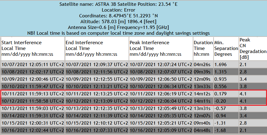

Sprietje Geplaatst: 14 september 2021 Geplaatst: 14 september 2021 Dan zou ik in oktober als de zon precies achter de satelliet draait nog maar eens controleren of de takken geen schaduw werpen op de schotel. Hou er dan ook rekening mee dat als er flink wat sneeuw op de takken ligt en de takken doorbuigen, je nog steeds vrij zicht moet hebben. In de bijgevoegde tabel zie je dat er twee dagen zijn dat de zon precies achter de satelliet staat, op 11 en 12 okt. om 12:06 uur.
imac-rvd Geplaatst: 14 september 2021 Auteur Geplaatst: 14 september 2021 Welke locatie heb je genomen? Die van ons dorp (Silbach, in de buurt van Winterberg) lig op ietsjes boven de 500 meter. Maar ik ga kijken. Het staat in de agenda.
Sprietje Geplaatst: 14 september 2021 Geplaatst: 14 september 2021 (aangepast) Die van Silbach, zie de coördinaten die boven in de tabel staan. Maar maak je geen zorgen, met de sun outage mag het heel wat kilometertjes afwijken om enig verschil te krijgen van een paar seconden. De hoogte staat ook in de tabel: Altitude 578,03 meter. 14 september 2021 aangepast door Sprietje
minplus Geplaatst: 14 september 2021 Geplaatst: 14 september 2021 Is het een optie de hele boom om te zagen? 3x VU+ met Open Pli , 2 Gregorians, 1 Big bisat en 3 LCD's
imac-rvd Geplaatst: 14 september 2021 Auteur Geplaatst: 14 september 2021 Niet echt. Dat heeft teveel andere impact. Wel kan er best wel wat van af. Ik heb aanvullend nog wel een optie gezien om de schotel ongeveer een meter naar links (zie foto) te monteren op de kopse kant van de andere steunbeer. Dan staat hij opeens naar een vrij veld te kijken.
cookie monster Geplaatst: 14 september 2021 Geplaatst: 14 september 2021 (aangepast) 1 uur terug, imac-rvd zei: monteren op de kopse kant van de andere steunbeer 14 september 2021 aangepast door cookie monster C o o kie M o nster C U L'8'R WEIRDOGAToRS I was born once , as an invasion of the bodysnatchers , but the doctor did get a brain-attack !! my name: breedbandwurger 1967 casa CM: FTA DVB-S & FTA DVB-S2
