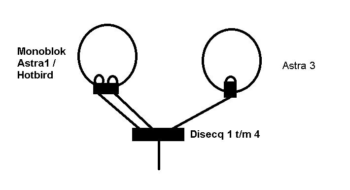

Space Lynx Geplaatst: 11 september 2021 Geplaatst: 11 september 2021 Hela hola, Disecq vraagje... Stel je hebt twee schotels omdat er geen plek is voor een 3e schotel, waarvan de ene met een monoblok (met twee aansluitingen) Zou dat werken? Eigenlijk zet je nu twee disecq schakelaars in serie en ik weet niet of dat werkt. Iemand hier ooit mee geëxperimenteerd? Alvast bedankt voor jullie reacties.

Sprietje Geplaatst: 11 september 2021 Geplaatst: 11 september 2021 Als het monoblock 2 aansluitingen heeft, heb je geen splitter nodig. Je gebruikt beide aansluitingen die je op 2 poorten van de diseqc-switch aansluit zoals je ook op je tekening hebt aangegeven.
