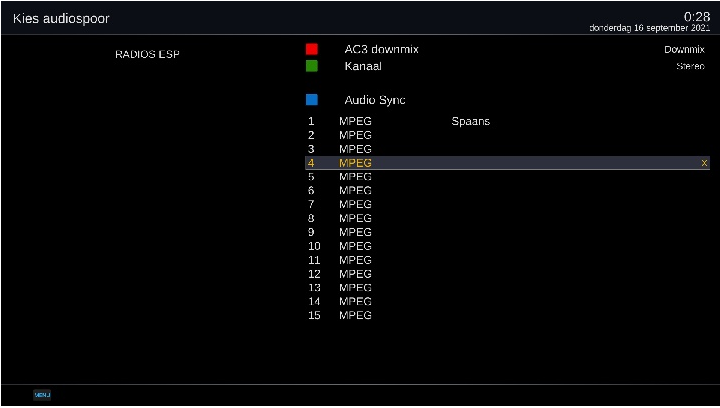

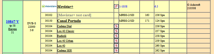

Old Satterhand Geplaatst: 17 september 2021 Geplaatst: 17 september 2021 16 uren geleden, Old Satterhand zei: 0x0100=256 0x0101=257 0x0102=258 0x0103=259 0x0104=260 0x0106=0262 Ter aanvulling de nummers van de audio kanalen erbij, zoals die verschijnen onder de [audio] knop. 5)0x0100=256 3)0x0101=257 6)0x0102=258 7)0x0103=259 4)0x0104=260 2)0x0106=0262 De namen van de stations vind je in het lijstje van Mojo.^^^^

Jan Ambers Geplaatst: 18 september 2021 Auteur Geplaatst: 18 september 2021 Na de opruiming van m'n vlooienbak, de audiopids ingevuld, en ook als audiopid of ac3pid gezet, en als apart station weggeschreven en GEEN audio??? Bij Arte en euronews enz lukt dit wel??? Ontoereikende gegevens of fout? Zijn wie dit wel lukt???
stevenvc19 Geplaatst: 18 september 2021 Geplaatst: 18 september 2021 7 uren geleden, Jan Ambers zei: Na de opruiming van m'n vlooienbak, de audiopids ingevuld, en ook als audiopid of ac3pid gezet, en als apart station weggeschreven en GEEN audio??? Bij Arte en euronews enz lukt dit wel??? Ontoereikende gegevens of fout? Zijn wie dit wel lukt??? Bij mij is het wel gelukt. Maar ik heb dat eens gedaan via E2-channelizer… vraag me niet hoe… is ondertussen al zeker 5 maand geleden 😞…. Kan het ook niet opzoeken want zit momenteel zelf in Spanje 🇪🇸 olé. Anders help ik jullie graag. Info en hulp om zo veel mogelijk Spaanse tv en radio te ontvangen via satelliet is mijn stokpaardje 😁 (ik kan in België meer Spaanse zenders via satelliet ontvangen dan dat ik ze hier in Spanje via TDT oppik 😅) 1
