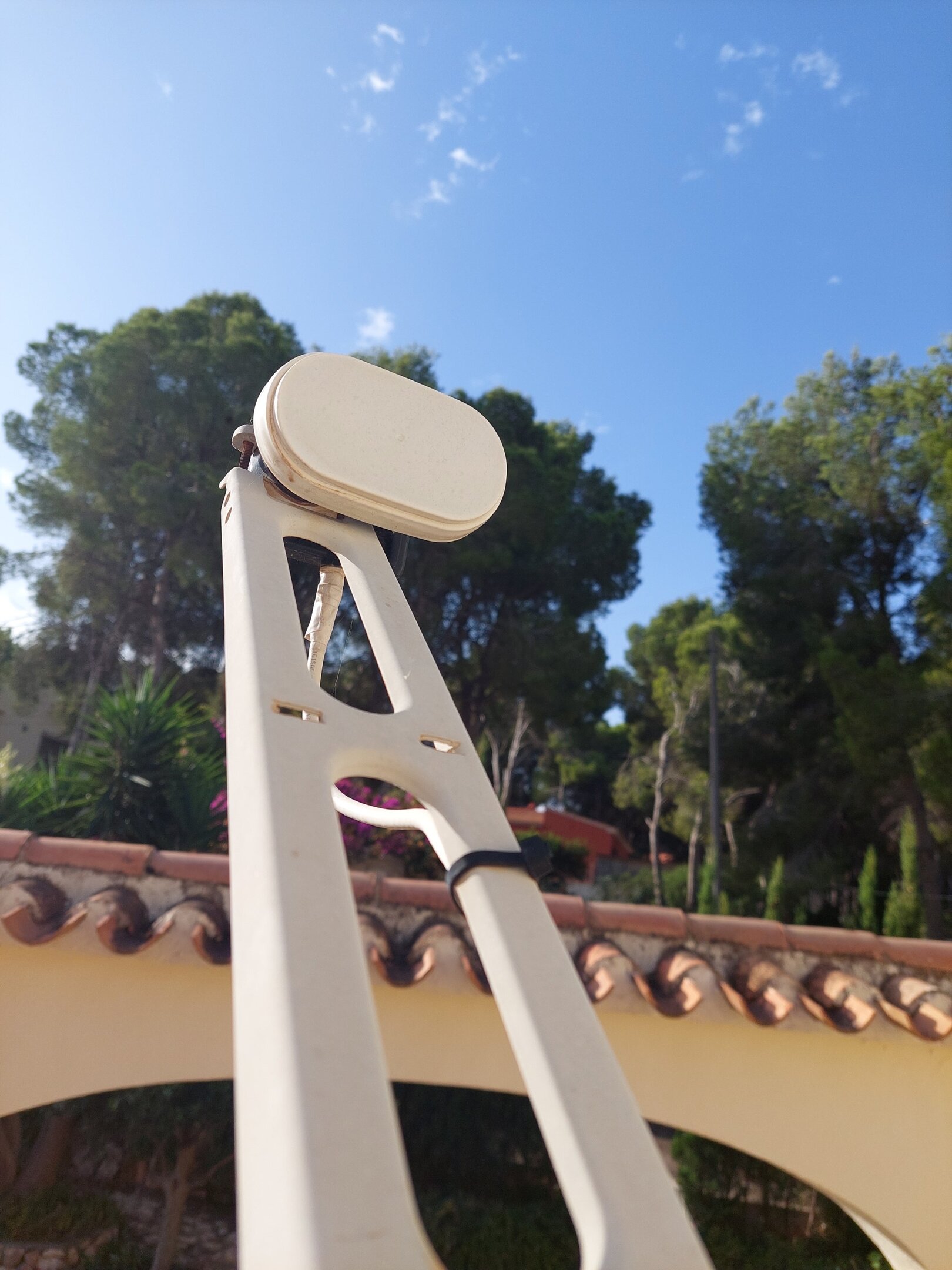

Sprietje Geplaatst: 22 september 2021 Geplaatst: 22 september 2021 Waar zit je in Spanje? Is dat op dezelfde plek waar je vorig jaar ook zat toen je wel ontvangst had? Kijk eens of je de zender Ocko ontvangt. Die zit op positie 237 van de zenderlijst. Misschien staat je schotel niet optimaal uitgericht.

Moderator ceesv Geplaatst: 23 september 2021 Moderator Geplaatst: 23 september 2021 18 uren geleden, Ruud1964a zei: Wat is een lnb en wat is een diseqC? Een LNB is het kastje met een of 2 koppen in het brandpunt van de schotel. Elke kop is gericht op een bepaalde satelliet. Vermoedelijk heb je een duo LNB, eentje met 2 koppen, een voor Astra 1 en een voor Astra 3. Een foto zou helpen, wanneer je niet weet te benoemen wat er in je schotel zit. Een diseqc switsch is een schakelaar,. die door de ontvanger gestuurd wordt, en omschakelt tussen de verschillende satelliet koppen. Een diseqc schakelaar kan intern in de LNB gebouwd zijn, het kan ook een losse schakelaar zijn, met een kabel naar elk van de lnb koppen en de ontvanger. Ook is het nog steeds niet duidelijk welke ontvanger je hebt. Een ariava box is onbekend. Zonder duidelijke informatie zal je alleen algemene antwoorden krijgen. Mocht je een duo LNB hebben, dus een kastje in het brandpunt van de schotel met 2 koppen, zal die vermoedelijk defect zijn en vervangen moeten worden. Mocht je de kabel van die LNB willen los schroeven, schakel dan altijd eerst je ontvanger spanningsloos, omdat er spanning op de antennekabel staat, en bij kortsluiting je de ontvanger kunt beschadigen. Gaat niet bestaat niet! 65" 4-K OLED, Vu+ Duo 4K SE BT, Vu+ Solo 4K, Rebox-8500, Rebox-8000, Wavefrontier T-90, Satlook Digital NIT, Megasat HD5 Combo Gebruik je een advertentie blocker? Maak dan een uitzondering voor onze website. Zonder advertentie (inkomsten) kan deze site niet voortbestaan.

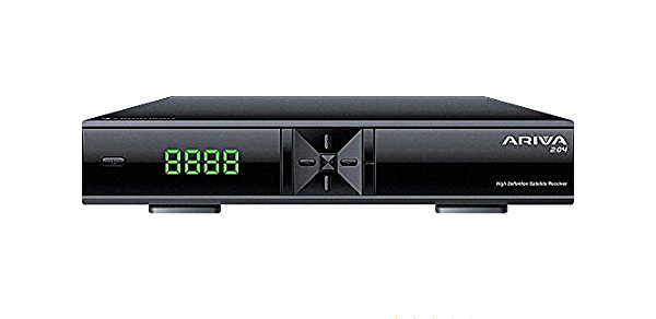

Sprietje Geplaatst: 23 september 2021 Geplaatst: 23 september 2021 Het kan de Ariva 104 of 204 zijn maar er zijn ook nog andere modellen.

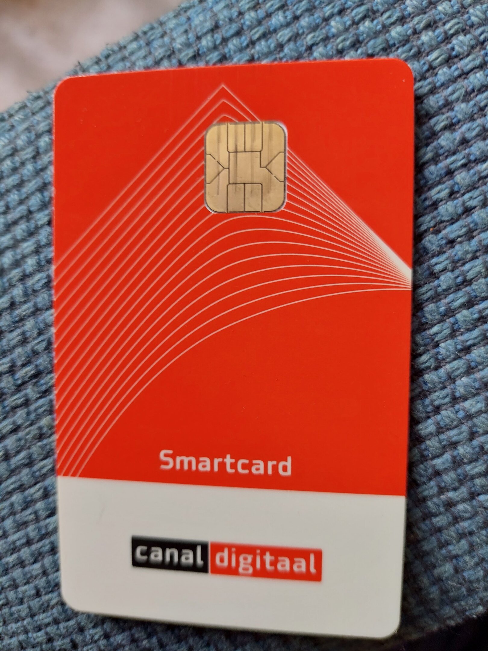

Mimisiku Geplaatst: 23 september 2021 Geplaatst: 23 september 2021 Dan nog, welke en hoe leest hij de kaart? Via een softcam of een CI? En zo ja welke. Allemaal zo vaag als maar kan… Afscheid….. Nog een paar maandjes te gaan…
Sprietje Geplaatst: 23 september 2021 Geplaatst: 23 september 2021 8 minuten geleden, Ruud1964a zei: Ariva 102 Wil je de moeite nemen om ook de andere vragen aan je te beantwoorden.
Mimisiku Geplaatst: 23 september 2021 Geplaatst: 23 september 2021 We hebben écht de complete info nodig! Van de Ariva 102 bestast óók een 102e en een mini.. Welke is het nu precies? Die bakjes hebben officieel alleen een Conax kaartlezer. De firmware moet dus aangepast zijn om andere kaarten te lezen, zogenaamde MCAS firmware… Aangezien het 5 jaar gewerkt heeft ga ik er maar van uit dat deze firmware er in zit.. Seca3 wordt nog ondersteund dus dat zou dan nog steeds moeten werken.. Wel wordt er sinds juli ook nog 2 CAID’s extra meegezonden t.b.v. de CAM803… Het zou kunnen dat de MCAS zich hierin verslikt maar dat is een aanname… En nog steeds géén antwoord betreffende de kaartinfo… Afscheid….. Nog een paar maandjes te gaan…
Sprietje Geplaatst: 23 september 2021 Geplaatst: 23 september 2021 (aangepast) Graag wil ik weten wat dit precies voor schotel is (foto?) en welke duo-lnb, merk en type. Heeft deze opstelling eerder wel goed gewerkt op dezelfde locatie? Eigenlijk staat de verkeerde kop in de lnb-klem. 23 september 2021 aangepast door Sprietje

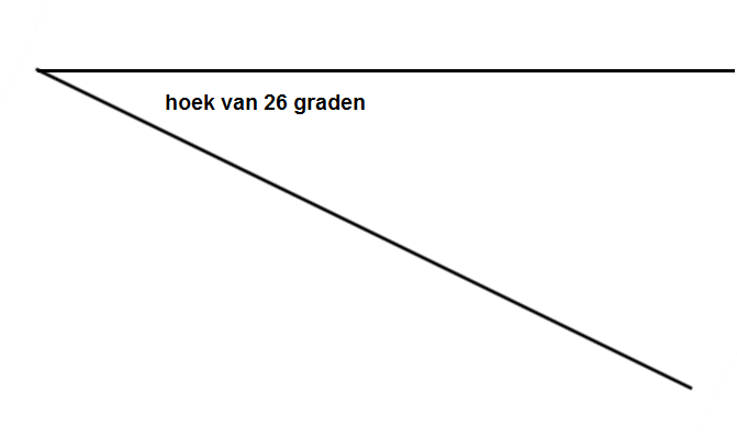

Sprietje Geplaatst: 23 september 2021 Geplaatst: 23 september 2021 (aangepast) Ik kan me bijna niet voorstellen dat een duo-lnb op zo'n grote schotel past gezien de lnb-arm. Tevens staat de verkeerde kop in de klem en staat de schuinte helemaal verkeerd afgesteld. Omdat de Astra 23,5 op de vrij hangende kop wordt ontvangen en deze dus niet op de juiste schuine staat, wordt de Astra 23,5 niet ontvangen, wel de Astra 19,2. Om de juiste schuinte te bepalen moet ik wel weten in welke regio de schotel staat. 23 september 2021 aangepast door Sprietje

Ruud1964a Geplaatst: 23 september 2021 Auteur Geplaatst: 23 september 2021 Ariva 102 e heeft altijd gewerkt tot en met augustus, nu ineens niet meer, zit in moraira in spanje krijg wel zender info als ik hem aanzet, maar daarna zwart beeld en geen connectie mededeling
Mimisiku Geplaatst: 23 september 2021 Geplaatst: 23 september 2021 (aangepast) Maar waarom geen exacte info? Is dat nu zó moeilijk? Voor mij de laatste reactie anders op dit thema. - welke box precies? - welke firmware? - wat is de status van de smartcard? Oké, net iets te vroeg gepost…. Geen connectie?Waarmee? 23 september 2021 aangepast door Mimisiku Afscheid….. Nog een paar maandjes te gaan…
