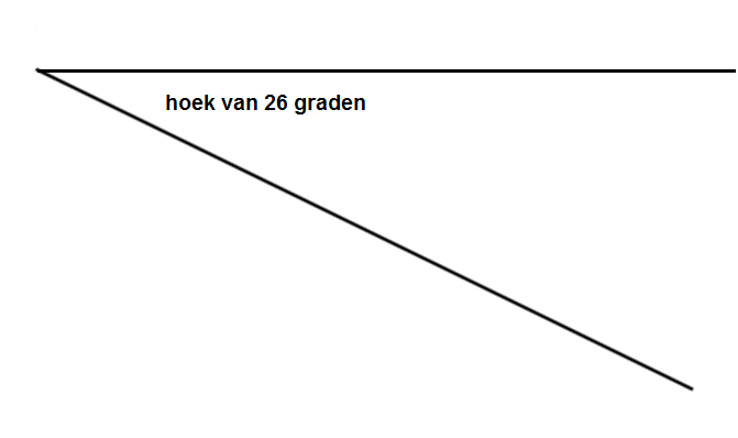

Sprietje Geplaatst: 23 september 2021 Geplaatst: 23 september 2021 In Moraira moet de duo-lnb 26 graden schuin staan als de kop van de Astra 23,5 in de klem staat en dat staat hij bij lange niet. Maar ja, we krijgen helemaal geen zinnige antwoorden dus ik denk dat hij er beter een schotelinstallateur bij kan halen.
