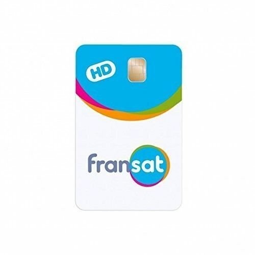

Fransat kan je in principe op elke ontvanger kijken met een Common Interface (CI) slot.
Soms is het ook mogelijk de Fransat kaart rechtstreeks in de kaartlezer van je satelliet ontvanger steken.

Fransat kan in een kaartlezer werken, alleen de TNT zenders van dat pakket vergen naar ik meen een officieel CI module.

Nogmaals FRANSAT is de benaming van de gratis ontvangst van franse zenders op 5w met de bijbehorende FRANSAT smartcard.
TNT SAT is de benaming van het systeem op astra 19 met de bijbehorende TNT SAT kaart.
Verder bestaat TNT ook terestrisch maar dat is dus weer wat anders
Als er iemand langs komt met fransat dan kan hij dus niet astra 19 gebruiken en andersom.

Ja de zenders zijn gecodeerd met de smartcard, je hoeft er geen abonnement voor af te sluiten alleen de hardware (kaart/module/receiver) er voor  te kopen. De TNT kaart is automatisch 4 jaar geldig en de FRANSAT kaart is in principe onbeperkt geldig, ze veranderen de kaarten alleen wel met beveiligings updates wat eigenlijk op hetzelfde neerkomt.
