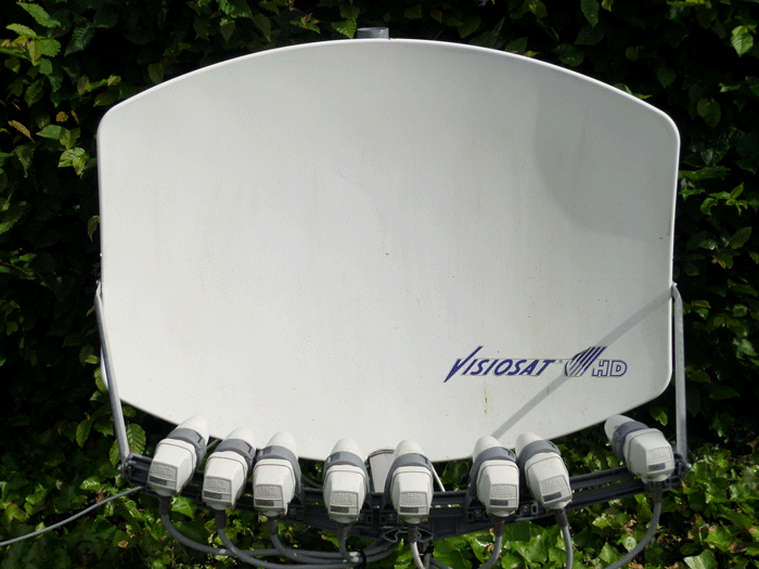

Nee, dat is in principe in geen probleem. Een 80cm schotel met rail en daarop 2 losse LNB’s met minimaal 2 uitgangen elk. 2 x DiseqC 2:1 switches. De afstand tussen beide sat’s is 28.2°. Volgens mij haalt een multirail 30° dus de LNB’s staan bijna aan het einde van de rail… Maar hier weet @Sprietje vast meer van…

Met een wavefield T90 of Visiosat Big Bisat is het geen probleem !!
