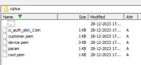

Mojo Geplaatst: 28 december 2023 Delen Geplaatst: 28 december 2023 (aangepast) Digitenne CI+ werkt op de Vu Solo 4K met OpenPLI 9.0 20231218 en werkt na de map ciplus met 5 bestanden onder /etc te zetten 28 december 2023 aangepast door Mojo 2 You know when you've been shagged. I like receivers who give me pleasure. Link naar reactie Delen op andere sites Meer opties om te delen...
Tech Geplaatst: 31 december 2023 Delen Geplaatst: 31 december 2023 (aangepast) Op 28-12-2023 om 16:30, Noordzee zei: Voor de volledigheid ook hier nog even melden: Digitenne werkt op mijn ontvanger met OpenPLi 9.0 (Versie 8.3 niet getest.) Die werkt gewoon (al heeeeeeeeeel lang) op alle recente versies, dus release-8/9 en de nightly builds. Op 28-12-2023 om 20:39, Mojo zei: Digitenne CI+ werkt op de Vu Solo 4K met OpenPLI 9.0 20231218 en werkt na de map ciplus met 5 bestanden onder /etc te zetten Waarom laat je die bestanden niet gewoon door de plugin maken in plaats van de zaak te kopieren? 31 december 2023 aangepast door Tech Pli Core Member Link naar reactie Delen op andere sites Meer opties om te delen...
Mojo Geplaatst: 31 december 2023 Delen Geplaatst: 31 december 2023 (aangepast) 3 uren geleden, Tech zei: Waarom laat je die bestanden niet gewoon door de plugin maken in plaats van de zaak te kopieren? Kwam ci+ helper niet tegen bij de plugins. Gezien de plugin niet meer doet dan die directory aanmaken en de bestanden erin zetten kun je dat net zo goed via dcc doen 31 december 2023 aangepast door Mojo You know when you've been shagged. I like receivers who give me pleasure. Link naar reactie Delen op andere sites Meer opties om te delen...
