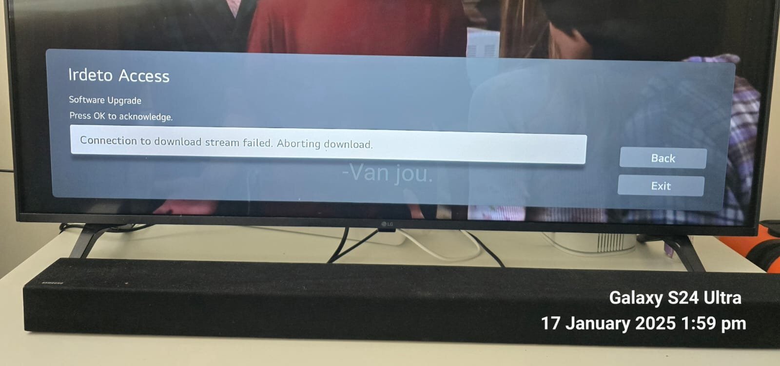

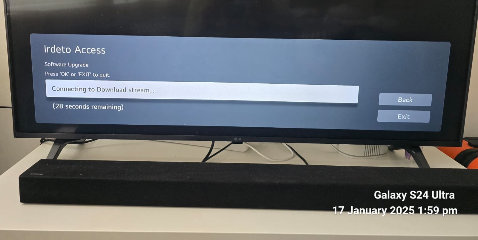

Player01 Geplaatst: 17 januari Geplaatst: 17 januari hallo 🙂 Mijn Tv LG 43 UHD 4k smart software is recent en ook heb ik auto update aan staan. December 2024 gekozen voor KPN Digitenne. In de eerste paar dagen begon ik de verzoek te krijgen, Updaten naar nieuwe software. Doe ik de update niet, Worden de zenders verwijderd om vervolgens alleen NPO 1,2,3 het te doen en opnieuw zoeken naar zenders. ik ben radeloos iemand enig idee wat het is dat ik eventueel fout doe ?
Noordzee Geplaatst: 17 januari Geplaatst: 17 januari (aangepast) Ik vrees dat het iets met jouw TV te maken heeft. In mijn Philips TV heb ik het CI+-module al een paar jaar probleemloos draaien. Wat gebeurt er als je het CI+-module eerst verwijderd uit jouw TV. Dan alle updates laat draaien. Dan het CI+-module er weer in. En dan eventueel eerst weer zenders zoeken. Een alternatief is om een losse ontvanger erbij te kopen waar je dat CI+-module in kunt stoppen. BV de APEBOX CI BNL S2+C/T2 SC/CI USB PVR 12V. 17 januari aangepast door Noordzee Geregistreerd lid Sat4All sinds : 6-6-2001 (oorspronkelijk 1-12-2000) Ontvanger : VU+ DUO 4K (Digitenne via DVB-T2 en FTA-zenders via DVB-S2X en streams) Schotel : Visiosat Bisat Ontvangst van : Astra 1, Astra 2, Astra 3 en Hot Bird
