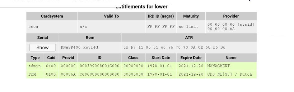

Codx Geplaatst: 18 oktober 2021 Geplaatst: 18 oktober 2021 (aangepast) @mimiiksu, Images boven openpli 4.0 werken prima voor zijn box en hebben verder geen invloed op zijn activatie. ik heb al jaren Openpli 6.1 en anderen van externe sources op meerdere dm800se geïnstalleerd, nooit problemen. De Oscam EMU heeft geen effect mbt het updaten. In oscam kun je trouwens onder READERS zien of er een berg unique emm's komen en vooral waar die naar toe gaan. Als ze worden geblokkeerd dan gaat het niet werken nee. En als ze niet komen is het ook niet goed maar dan kan er ook iets bij Canal Digitaal verkeerd zitten maar in dit geval is dat niet aan de orde. Zappen mag best zo nu en dan.. zeker als daarmee de emm stroom op gang komt. CCcam 2.2.1 gebruiken kan ook inderdaad, daar hoef je helemaal niks aan in te stellen. (wel ook hier die heractivatie nodig!) Het probleem is duidelijk dat deze kaart nog geen unique emm's heeft gezien.. omdat de pbm van de provider tier op E00000000 staat en de datum op 2021-11-01 die had ergens in december moeten zitten als er de juiste shared emm's binnen komen. Ik kan dus zo al zeggen dat 1 shared emm naar error gaat omdat die niet overeenkomt met het bestaande pakket. Vandaar dat die heractivatie nodig is om het provider tier op de kaart aan te passen. Uitgezonderd storingen bij canaldigitaal moet bij een heractivatie de unique emm's vrijwel direct (binnen 1-2 minuten) komen binnen rollen. Gebeurt dat niet zap dan eerst een keer, dan nog niet ga er maar vanuit dat het in je config zit. Wat ik in het hele verhaal mis dat er ook een user moet zijn die heet dvbapiau en die moet rechten hebben op de juiste reader groep en enabled (aan) zijn en uiteraard AU=1 bevatten. Nu komt zijn client als anonymous. zet anders dit in oscam.user en herstart oscam daarna! [account] user = dvbapiau au = 1 group = 1,2,3,4,5,6,7,8,9 18 oktober 2021 aangepast door Codx 1 SCHOTEL: 1,2 Mtr 50E-55W / 60cm Astra 19/23 / Airspy R2 SDR 24-1800 Mhz RECEIVERS: Dreambox 920 UHD/DM8000/800SE / VU+ Ultimo 4K Sat & Kabel & T2 / Rpi2 ADS-B FlightFeeder IPTV: KPN Glas (AoN) 1 Gbit & IPTV KPN plus+ TV box / Android 4K IPTV box / Kodi & Plex / 100+ TB Storage

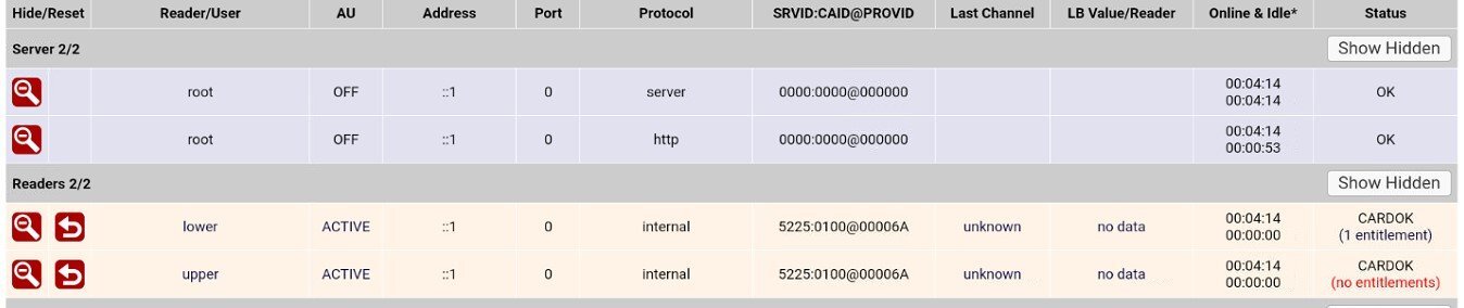

elite7979879 Geplaatst: 19 oktober 2021 Auteur Geplaatst: 19 oktober 2021 (aangepast) Kijk eens aan! Die user veranderen was de key denk ik. Moet zo nog testen maar er staat nu dit. 19 oktober 2021 aangepast door elite7979879

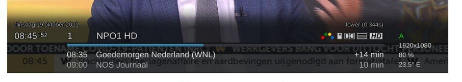

elite7979879 Geplaatst: 19 oktober 2021 Auteur Geplaatst: 19 oktober 2021 (aangepast) Het werk!!!! Opgelost! Kortom mijn oscam.server was goed. en de USER is dit: [account] user = dvbapiau au = 1 group = 1,2,3,4,5,6,7,8,9 Verder heb ik er geen users meer bijstaan alleen dit stukje. Daarna restart van oscam en werkte hij goed. (natuurlijk nog wel heractivatie via internet aangevraagd). Je ziet dat de dreambox ook in het menu "lower" pakt ipv dat die niks doet. Gigantisch veel dank! 19 oktober 2021 aangepast door elite7979879 foto in hd
elite7979879 Geplaatst: 19 oktober 2021 Auteur Geplaatst: 19 oktober 2021 (aangepast) Overigens ter aanvulling. De key/activatie kwam echt binnen 1-2 minuten max. Bijna direct nadat ik op internet het nr van de smartcard had ingevuld en op OK heb gedrukt. 19 oktober 2021 aangepast door elite7979879
