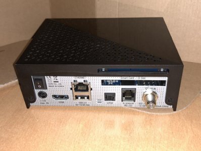

mate41 Geplaatst: 30 oktober 2021 Auteur Geplaatst: 30 oktober 2021 Hij is binnen en ingesteld. Kan iemand mij vertellen of de smartkaart met de chip naar beneden moet of naar boven, het is een zero 4k. Toroidaal T90 --- Debian --- VU+ DUO --- HDD 1T -- VTI 5.0
Mimisiku Geplaatst: 30 oktober 2021 Geplaatst: 30 oktober 2021 (aangepast) Met de chip naar onder en naar achteren wijzend… Gekocht met PVR-Kit of alleen de box? In de bovenste sleuv dus…. 30 oktober 2021 aangepast door Mimisiku Afscheid….. Nog een paar maandjes te gaan…
mate41 Geplaatst: 30 oktober 2021 Auteur Geplaatst: 30 oktober 2021 (aangepast) Wat is een pvr kit ? Eindelijk, het moest met de chip naar onder. Mooi beeld in ieder geval. 30 oktober 2021 aangepast door mate41 Toroidaal T90 --- Debian --- VU+ DUO --- HDD 1T -- VTI 5.0
Mimisiku Geplaatst: 30 oktober 2021 Geplaatst: 30 oktober 2021 Dat is een extra accessoire speciaal voor de VU+Zero4K. In feite een extern HDD behuizing voor een 2.5” HDD/SSD. Deze klikt via magneetsluiting onder de VU+Zero4K.. Hierdoor veranderd de VU+Zero4K van een ‘zapper’ in een PVR.. Afscheid….. Nog een paar maandjes te gaan…
mate41 Geplaatst: 30 oktober 2021 Auteur Geplaatst: 30 oktober 2021 Ah ok, maar ik ben niet wijzer Ik had verschillende mogelijkheden toen ik de vu+zero4k koscht maar ik heb niets bijkomend geselecteerd. Ik dacht dat ik later er mijn HD kon insteken maar als ik de grootte van het toesstel bekijk twijfel ik. Toroidaal T90 --- Debian --- VU+ DUO --- HDD 1T -- VTI 5.0
Mimisiku Geplaatst: 30 oktober 2021 Geplaatst: 30 oktober 2021 Je kunt je 3.5” HDD ook in externe USB behuizing steken en die op de USB aansluiting aansluiten… Wel met ook een externe voeding… Afscheid….. Nog een paar maandjes te gaan…
