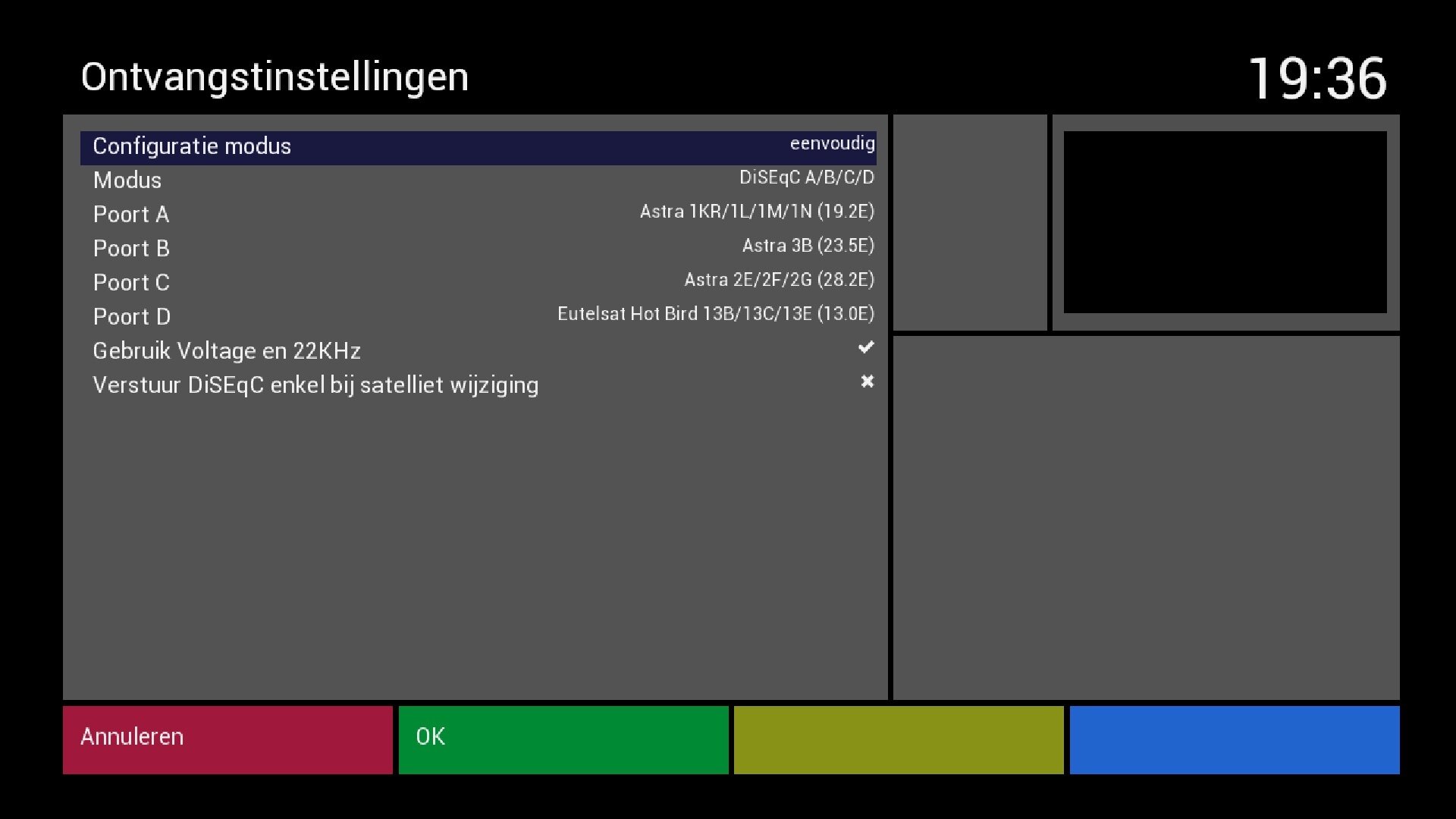

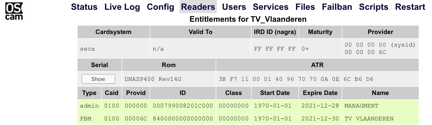

Mimisiku Geplaatst: 1 november 2021 Geplaatst: 1 november 2021 (aangepast) En als je naar andere satellieten schakelt, geven die zenders wel beeld? Welke TVV zenders zie je wel, en welke niet? Welk TVV abo heb je? Wat zegt de OScam WebIF qua entitlements? Bij mij staat DiseqC zo ingesteld.. Let wel!! De waarden moeten natuurlijk kloppen met jouw specifieke LNB instellingen!! Expres screenshot gemaakt van één van mijn VU+Zero4K boxen… 1 november 2021 aangepast door Mimisiku Raspberry Pi 3B+ Argolis Triple Reader Kaartserver + Smargo Vu+ Zero 4K DVB-S2X, Vu+ Zero 4K DVB-C/T2, DM525 Combo, DM920 UHD VU+Ultimo4K BTE, DM-Three UHD, Ziggo, HD+, TV-Vlaanderen, ORF, TiVuSAT, Fransat, SRG 5°W, 0.8°W, 4.8°E, 9°E, 13°E,19.2°E, 23.5°E, 28.2°E. Triax 88 en Wavefrontier

mate41 Geplaatst: 1 november 2021 Auteur Geplaatst: 1 november 2021 Aan Mimisuko: mijn instellingen zijn net deze van u maar in een andere volgorde. aan jeevanhoof: ik heb de eerste 10 kanalen van TVV en ook geographics en 1 hour ago, Mimisiku said: En als je naar andere satellieten schakelt, geven die zenders wel beeld? Welke TVV zenders zie je wel, en welke niet? Welk TVV abo heb je? Wat zegt de OScam WebIF qua entitlements? Bij mij staat DiseqC zo ingesteld.. Let wel!! De waarden moeten natuurlijk kloppen met jouw specifieke LNB instellingen!! Expres screenshot gemaakt van één van mijn VU+Zero4K boxen… Bij mij net zo, alleen zijn de TVV kanalen genummerd vanaf 1. Toroidaal T90 --- Debian --- VU+ DUO --- HDD 1T -- VTI 5.0
