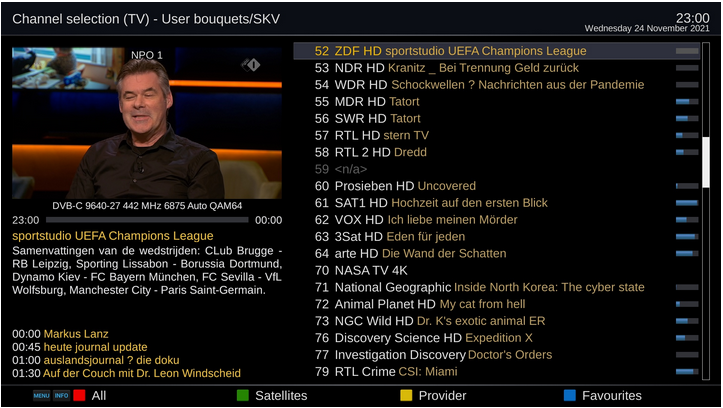

kees321 Geplaatst: 24 november 2021 Geplaatst: 24 november 2021 Dag, beste meedenkers, Ik wou vandaag naar een kanaal kijken op onze Vu+ ultimo niet-4k maar die stond niet (meer) in de lijst. Het ging om NASA HD op nr 69 op 570MHz. (NASA 4k doet het wel, maar die kan ik alleen kijken via de computer en dan nog schokkerig ook) Bij scannen wordt het kanaal niet gevonden, handmatig scannen op 570MHz werkt ook niet. 2 Vu+-en geprobeerd, een met openpli 7.3, die ander een wat oudere openpli, geen verschil wat dit aangaat. Op een humax 5300 zie ik 'm wel, maar daar heb ik geen nieuwe scan mee gedaan want anders heb ik 'm daar ook niet meer, niet dat dat heel erg is, voor de test kan ik dat alsnog doen evt. Wie heeft er een vermoeden wat er aan de hand kan zijn ? Iets bij de kabelclub ? Dat is S K V in mijn geval, dus de kans is niet groot dat iemand hier bij dezelfde aanbieder zit, zo ja dan hoor/zie ik dat graag. Ik heb het nog niet voorgelegd aan de kabelclub, die reageren mij toch helaas net iets te snel met, "hier is niets aan de hand". Dus vandaar dat ik eerst hier eens mijn licht op steek. bvd.

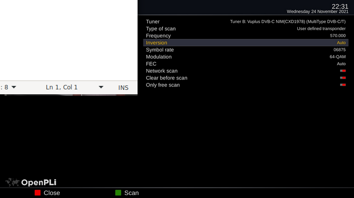

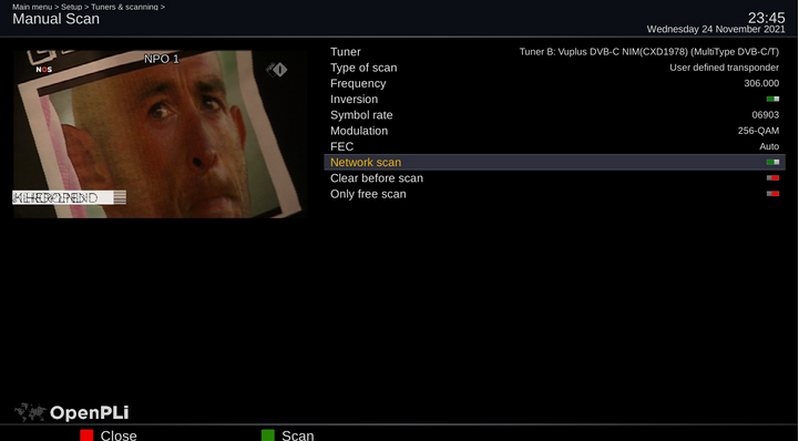

kees321 Geplaatst: 24 november 2021 Auteur Geplaatst: 24 november 2021 (aangepast) Nu stond er wel 6875 na het invullen van 570 Maar nog steeds wordt er niets gevonden. Een complete scan proberen ? Zou dat zin hebben ? ( ik heb de irritante reclame mevrouw even afgedekt 😆 ) 24 november 2021 aangepast door kees321

kees321 Geplaatst: 24 november 2021 Auteur Geplaatst: 24 november 2021 Een complete scan gedaan maar helaas : Geen nummer 69

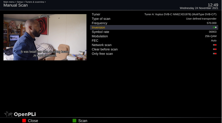

Alex1970 Geplaatst: 24 november 2021 Geplaatst: 24 november 2021 43 minuten geleden, kees321 zei: Nu stond er wel 6875 na het invullen van 570 Maar nog steeds wordt er niets gevonden. Een complete scan proberen ? Zou dat zin hebben ? ( ik heb de irritante reclame mevrouw even afgedekt 😆 ) Ja maar nu heb je weer 64QAM i.p.v. 256QAM. Volgens mijn gegevens is 256QAM de juiste parameter voor 570 MHz op SKV, Overigens door jouzelf aangeleverde gegevens: Dreambox DM920: 2x Triple tuner (2x DVB-S2X multistream + DVB-C/T2) OpenPLi 9 Xtrend ET10000: 1x DVB-S2, 2x DVB-C/T2, IPTV OpenPLi 9 VU+ Duo / Dreambox DM800 / TBS 5925 Channel Master 180cm offset: 39.0°E-37.6°W, Channel Master 120cm offset: 23.5°E-8°W SAB 97 schotel 45.1°E-60°E, 80cm vast: 28.2°E/23.5°E/19.2°E/13°E | DVB-T/DAB: VHFIII/UHF combi-antenne op zolder.
kees321 Geplaatst: 24 november 2021 Auteur Geplaatst: 24 november 2021 Ok, ik zal nog eens wat proberen maar waarom doen alle andere zenders het dan wel automatisch goed ? En deze eerder ook.

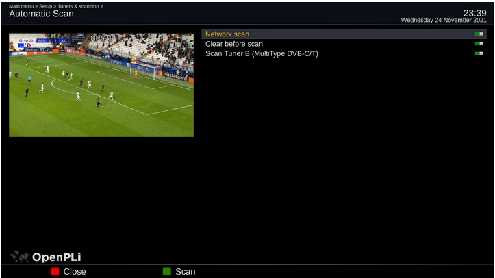

youriy Geplaatst: 24 november 2021 Geplaatst: 24 november 2021 Volgens mij vind je alles met een complete scan met netwerk doorzoeken. clarke-tech HD4100+, gigablue UHD trio 4k, rotor 53grO-45grW, Fuba 85 cm.
youriy Geplaatst: 24 november 2021 Geplaatst: 24 november 2021 Handmatig zoeken - zoekmodus compleet en netwerk doorzoeken aan. clarke-tech HD4100+, gigablue UHD trio 4k, rotor 53grO-45grW, Fuba 85 cm.
kees321 Geplaatst: 24 november 2021 Auteur Geplaatst: 24 november 2021 Ik vond nog weer wat inderdaad, is nu weer aan het zoeken. Maar toch begrijp ik het nog niet allemaal.

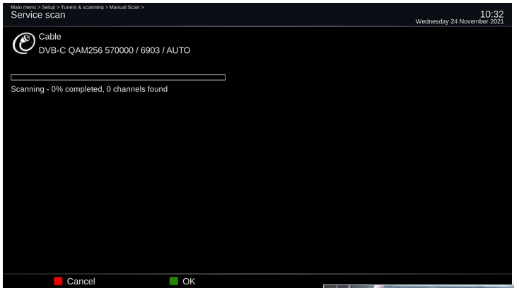

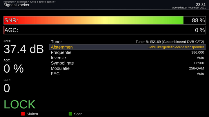

Alex1970 Geplaatst: 24 november 2021 Geplaatst: 24 november 2021 (aangepast) Als een kabelscan niet goed gaat, dan ligt dat aan de provider. Als een handmatige scan fout gaat ligt dat aan de cables.xml Bij dat laatste kom ik graag te weten wat dan de juiste parameters zijn. Probeer alle combinaties van SR 6875 of 6900 en QAM64 of QAM256 eens. Bij de signaalzoeker kan je overigens direct zien of de ingestelde parameters goed zijn, anders heb je geen signaal. 24 november 2021 aangepast door Alex1970 Screenshot werd weer eens niet goed geplakt. Dreambox DM920: 2x Triple tuner (2x DVB-S2X multistream + DVB-C/T2) OpenPLi 9 Xtrend ET10000: 1x DVB-S2, 2x DVB-C/T2, IPTV OpenPLi 9 VU+ Duo / Dreambox DM800 / TBS 5925 Channel Master 180cm offset: 39.0°E-37.6°W, Channel Master 120cm offset: 23.5°E-8°W SAB 97 schotel 45.1°E-60°E, 80cm vast: 28.2°E/23.5°E/19.2°E/13°E | DVB-T/DAB: VHFIII/UHF combi-antenne op zolder.
kees321 Geplaatst: 24 november 2021 Auteur Geplaatst: 24 november 2021 (aangepast) Een kabelscan ( = volledige normale scan ? ) gaat niet goed. Wat er met het xml bestand moet dat weet ik niet. Er is wel het eea veranderd hier in de tussentijd trouwens dus dat kunnen we weer bijwerken. 9 minuten geleden, Alex1970 zei: Probeer alle combinaties van SR 6875 of 6900 en QAM64 of QAM256 eens. Bij de signaalzoeker kan je overigens direct zien of de ingestelde parameters goed zijn, anders heb je geen signaal. Da's een goeie. 24 november 2021 aangepast door kees321
Alex1970 Geplaatst: 24 november 2021 Geplaatst: 24 november 2021 Kabelscan is geen volledige normale scan, maar een scan die aan de hand van het ingestelde Netwerk ID een scan doet zoals de provider dat bedacht heeft. Cables.xml bevat een lijst van de gebruikte frequenties met bijbehorende parameters. Als je een handmatige scan doet (en je hebt de juiste provider ingesteld bij Tunerconfiguratie) gaat hij deze lijst van frequenties af. Dreambox DM920: 2x Triple tuner (2x DVB-S2X multistream + DVB-C/T2) OpenPLi 9 Xtrend ET10000: 1x DVB-S2, 2x DVB-C/T2, IPTV OpenPLi 9 VU+ Duo / Dreambox DM800 / TBS 5925 Channel Master 180cm offset: 39.0°E-37.6°W, Channel Master 120cm offset: 23.5°E-8°W SAB 97 schotel 45.1°E-60°E, 80cm vast: 28.2°E/23.5°E/19.2°E/13°E | DVB-T/DAB: VHFIII/UHF combi-antenne op zolder.
