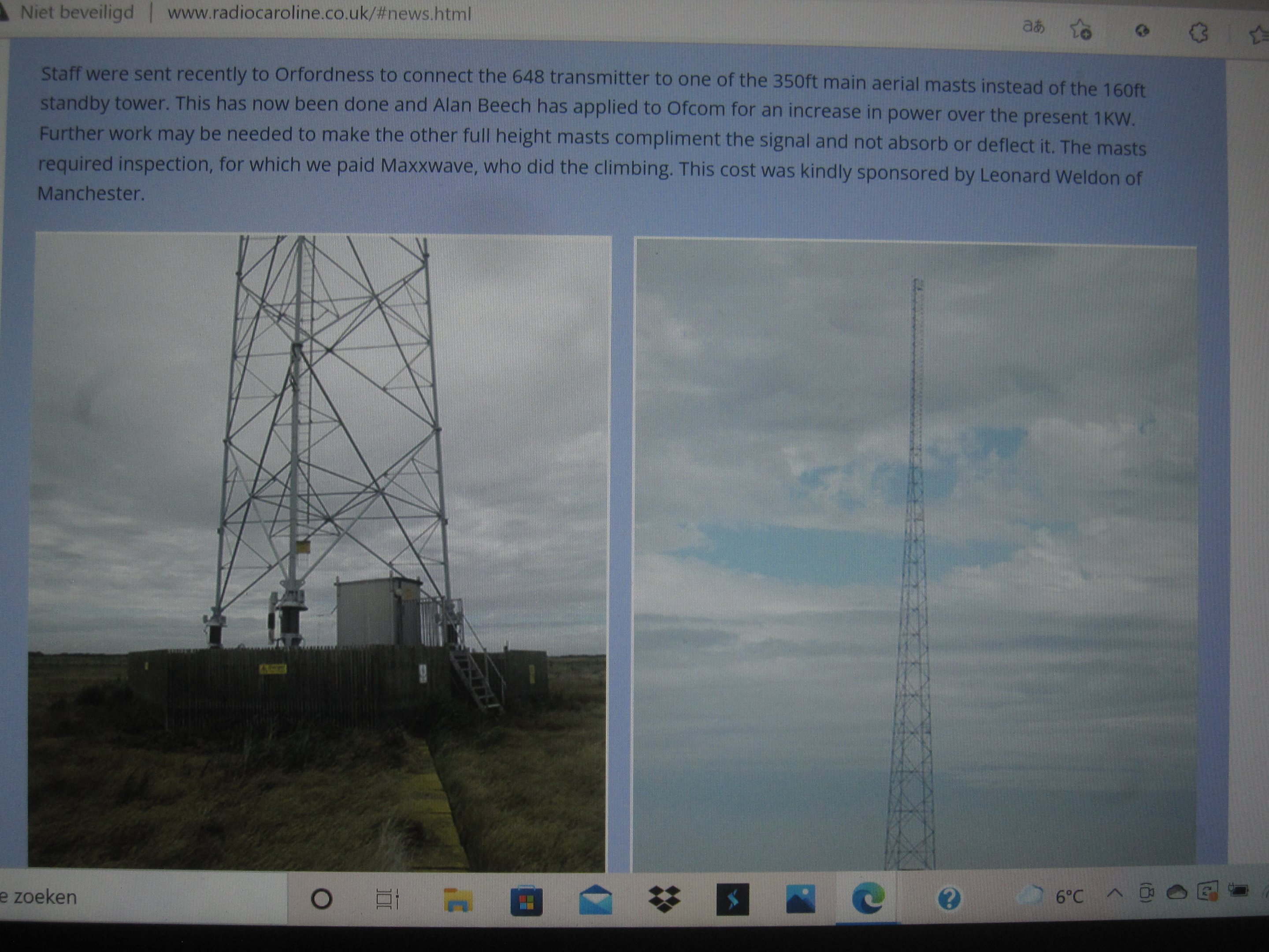

Moderator ceesv Geplaatst: 5 januari 2022 Moderator Geplaatst: 5 januari 2022 17 minuten geleden, Eduard07 zei: Die richtingsantennes zitten Caroline alleen maar in de weg. Vandaar dat er ook al gesproken is over afbraak ervan, maar mogelijk worden de antennes beschouwd als historische monumenten. Vandaar dat er mogelijk een technische poging wordt gedaan van 1 antenne een rondstraalantenne te maken. Wanneer je van een van die torens een rondstraal antenne wilt maken zal je hem of kilometers moeten verplaatsen, of die andere 5 torens moeten afbreken. Zolang die andere torens in de directe nabijheid van de beoogde rondstraal toren staan, en resoneren op de zend frequentie, zullen ze het stralingspatroon beïnvloeden. Dat gebeurt nu al met het gebruik van de rondstraal antenne, die al faseverschillen in het stralingsdiagram heeft. Gaat niet bestaat niet! 65" 4-K OLED, Vu+ Duo 4K SE BT, Vu+ Solo 4K, Rebox-8500, Rebox-8000, Wavefrontier T-90, Satlook Digital NIT, Megasat HD5 Combo Gebruik je een advertentie blocker? Maak dan een uitzondering voor onze website. Zonder advertentie (inkomsten) kan deze site niet voortbestaan.
Eduard07 Geplaatst: 5 januari 2022 Geplaatst: 5 januari 2022 1 minuut geleden, ceesv zei: Wanneer je van een van die torens een rondstraal antenne wilt maken zal je hem of kilometers moeten verplaatsen, We gaan in het voorjaar (wanneer de locatie veel beter bereikbaar is) zien of Caroline nog iets haalbaars kan ondernemen. Feit blijft, dat men met 1 kW kennelijk al wel heeft kunnen rondstralen op de hoofdmast. De stabielere avondontvangst heb ik hier ook kunnen waarnemen, maar werd - zonder aankondiging van Caroline dat ze waren geswitcht naar een hogere mast - door luisteraars spontaan gemeld. 1 Vu+ Duo2 + PLi 4.0 + Fuba DAA110 + Stab 120Vu+Solo2 + Fuba DAA 850 + multifeed met 2 twin Alps + 1 quattro Alps + 1 twin MTI + PLi 4.0
Drs. IJzerbout Geplaatst: 5 januari 2022 Geplaatst: 5 januari 2022 (aangepast) 1 uur terug, ceesv zei: Zolang die andere torens in de directe nabijheid van de beoogde rondstraal toren staan, en resoneren op de zend frequentie, zullen ze het stralingspatroon beïnvloeden. Dat gebeurt nu al met het gebruik van de rondstraal antenne, die al faseverschillen in het stralingsdiagram heeft. Nee. dat is niet zo. Zonder afstemmiddelen zullen die andere masten niet resoneren en al helemaal geen HF kortsluiting vormen. Een HF kring in resonantie bestaat uit een inducte en een capaciteit. Neemt niet weg dat ze in de weg staan en de footprint enigzins beinvloeden zullen. Of die array van masten er die er nu nog staan van monumenten belang zijn, betwijfel ik. Waar ook ter wereld, waar de AM afgeschakeld werd zijn de masten daarvan onmiddelijk opgeruimt vanwege de onderhoudskosten. Zeker daar aan zee, roesten die dingen weg terwijl je erbij staat te kijken. Maar waarom moet Caroline met alle geweld op één van die hoge masten overschakelen? De mast die ze nu gebruiken voldoet prima. Willen ze nog beter op het continent te ontvangen zijn zullen ze er duidelijk meer "horse-power" achter moeten gooien en die zender in Slovenia moet weg. (in de nachtelijke uren). 5 januari 2022 aangepast door Drs. IJzerbout "On ne voit bien qu'avec le coeur. L'essentiel est invisible pour les yeux."
Eduard07 Geplaatst: 5 januari 2022 Geplaatst: 5 januari 2022 Die vraag zou je bij Caroline kunnen neerleggen, maar ik kan wel een paar redenen bedenken. Het terrein is nogal moeilijk bereikbaar. Wellicht is de huidige (reserve)mast van mindere kwaliteit. Reserve is tenslotte reserve. Het terrein is moeilijk bereikbaar, Caroline komt daar alleen als het hoog nodig is. Misschien dat die hoofdmast - even los van het feit dat die een stabieler signaal geeft - in meerdere opzichten superieur is aan de reservemast. 1 Vu+ Duo2 + PLi 4.0 + Fuba DAA110 + Stab 120Vu+Solo2 + Fuba DAA 850 + multifeed met 2 twin Alps + 1 quattro Alps + 1 twin MTI + PLi 4.0
Drs. IJzerbout Geplaatst: 5 januari 2022 Geplaatst: 5 januari 2022 16 minuten geleden, Eduard07 zei: in meerdere opzichten superieur is aan de reservemast. Dat is echt niet zo. Als alleenstaande rondstraler een prima mast. Die andere 5 masten zijn ontworpen voor toepassing als yagi...dan kun je niet electrisch verkorten. "On ne voit bien qu'avec le coeur. L'essentiel est invisible pour les yeux."

RaCafan Geplaatst: 5 januari 2022 Geplaatst: 5 januari 2022 Liefhebbers van de oude manier van radio luisteren en alles wat daar mee te maken heeft, dat is wat ons boeit. Waarschijnlijk voor sommige radio Caroline in het bijzonder. Het begint er wel op te lijken dat het zelfde steeds terug komt en dat alles eigenlijk al gezegd is wat de zenders en de masten betreft op Orford ness. Mijn eind conclusie wat de Caroline zendmasten betreft is dat de resultaten op de grote mast in 2020 niet brachten waarop men hoopte en dat men de oorzaken daarvan destijds niet (voldoende) kon oplossen. Daarom is men al voor of tijdens de overgang naar een sterkere zender terug gegaan naar de rondstralende reserve mast. 2
