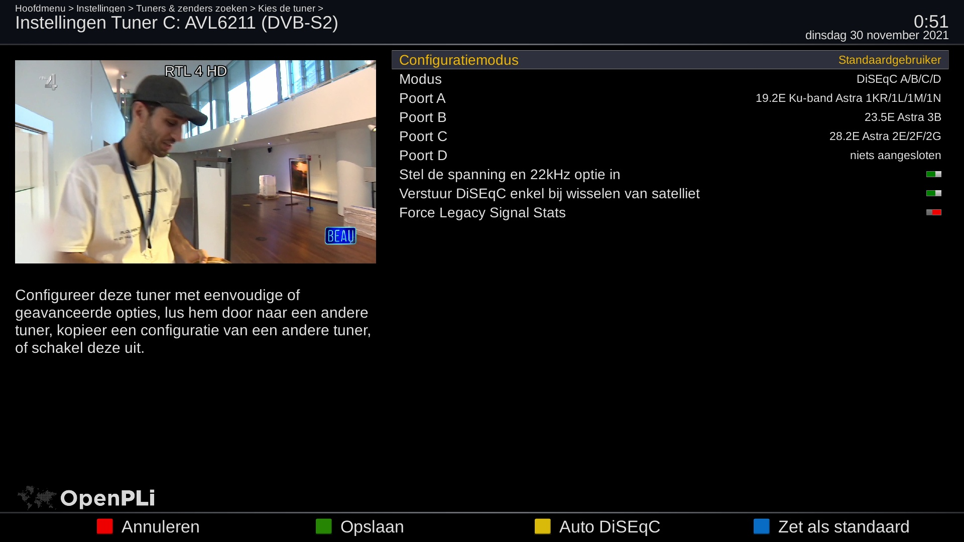

Na het dl en instaleren van een nieuwe OpenPLi ( openpli-8.1-release-et9x00-20211128_usb.zip ) is het probleem helaas niet opgelost en zelfs nog wat erger geworden. De ontvanger ziet nu geen tuners meer. Zodra de software gestart wordt en ik een tuner wil configureren lukt dat niet. De ontvanger blijft aangeven "mislukt" "niets aangesloten.
Als ik de DISEqC op automatisch zet, of op de verdeling (19-23-28) dan blijft de ontvanger dezelfde mededeling geven. zoeken mislukt'', 'niets aangesloten' zodra ik de ontvanger laat scannen. iemand die me op weg kan helpen aub?
Als configuratie mode heb ik 'standaard gebruiker' en DISEqC abcd (heb een tripple lnb 19-23-28).
