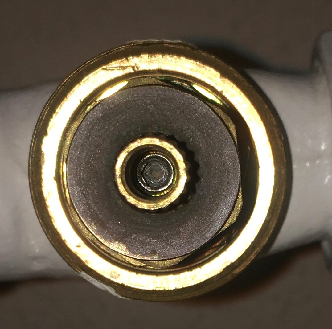

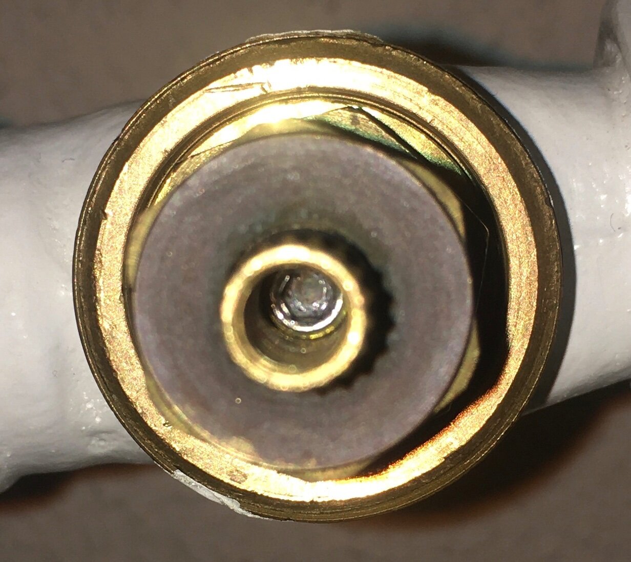

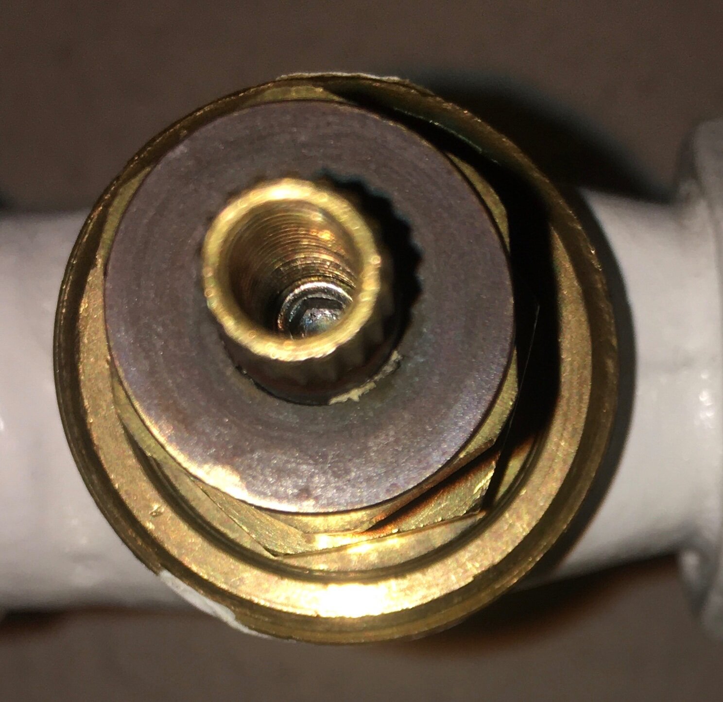

lujo Geplaatst: 24 december 2022 Auteur Geplaatst: 24 december 2022 (aangepast) Op 31-12-2021 om 01:02, Con zei: Het is erg stil omtrent de ontwikkelingen... Beste Con, vorig jaar of dit jaar ben ik er helaas niet aan toegekomen om dit te regelen. Ik probeer je stappenplan te volgen maar loop tegen een vervelend probleem aan met badkamer radiator. Ik moet eerst dat oplossen voordat ik kan doorgaan met andere radiatoren. Het probleem: Als aanvoerleiding 60 graden is dan is retourleiding ook 60 graden..... Inbus 1 (zie foto): gaat met 5,5 rondjes open of dicht Inbus 2 (zie foto): gaat met 7 rondjes open of dicht Inbus 3 (zie foto): gaat met 7 rondjes open of dicht Achter de thermostaatknop (die instelbaar is van *, 1, 2, 3, 4, 5 en 6) bevindt zich ook een instelbare 6-hoek die instelbaar is van 1 t/m 6 (zie foto) Aanvoerleiding komt uit de muur en bevindt zich aan de rechterkant (aan de kant van de thermostaatknop) Afvoerleiding zit links. Situatie op dit moment: - zeskant moet (achter thermostaat) staat op standje 1 - thermostaatknop op stand 6 gezet (dus helemaal open) - inbus 1, 2 en 3 volledig open gedraaid - cv-ketel levert water met 60 graden aan - pomp heb ik nu max op standaard waarde van 80% om uit te sluiten dat pomp voor de problemen zal zorgen. 1. Dienen die inbus (nummer 2 en 3) überhaupt ergens voor? Of zijn ze alleen maar de boel af te sluiten.... 2. Wat zou jij doen met welke inbus om te zorgen voor temperatuurverschil tussen aanvoer- en retourleiding? Overigens die zwarte knoppen hebben geen instelmogelijkheden van binnen. Die ene met witten knop (Sar) heeft dat wel. Quote Advies van Con: Nog even terugkomend op het inregelen. De volgorde: alle radiatorkranen open zetten, ook de keuken. De badkamer op standje 1 zetten en de andere radiatoren de instelling indraaien en dan een halve slag terug. De thermostaat op de klemmen 11 en 12 losnemen. Een draadbrug aanbrengen op de klemmen 6 en 7, zie schets. Zet de ketel op 50°, daar hoort een retourtemperatuur bij van 37°C. Bij de eerste radiator stel je de instelling zodat de retour 37° wordt. *Doe dit bij de inwendige instellingen met een halve slag van de instelsleutel. De badkamer in stapjes van een half. En ga naar de volgende en de rest. Vervolgens begin je opnieuw bij de eerste, de temperatuur is immers gezakt door het instellen van de rest. Dit herhaal je een paar keer totdat alles de goede retourtemperatuur heeft. De draadbrug weer wegnemen, de Honeywell weer op de klemmen 11 en 12 en de ketel instellen op 65°C. *Draai voorzichtig de instelling omdat de temperatuur redelijk snel oploopt. Ga je te snel duurt het best wel lang totdat de temperatuur is gedaald. Voor de instelsleutels kun je uiteraard ook een schroevendraaier nemen en daar een sleufje in slijpen met de tol. Voor de Sar heb je wel een "dunnetje" nodig. 24 december 2022 aangepast door lujo

lujo Geplaatst: 24 december 2022 Auteur Geplaatst: 24 december 2022 Foto wat ik bedoel staat op de eerste pagina van dit topic. Daar zijn inbus met 1, 2 en 3 aangegeven.
Con Geplaatst: 25 december 2022 Geplaatst: 25 december 2022 19 uren geleden, lujo zei: Beste Con, vorig jaar of dit jaar ben ik er helaas niet aan toegekomen om dit te regelen. Ik probeer je stappenplan te volgen maar loop tegen een vervelend probleem aan met badkamer radiator. Ik moet eerst dat oplossen voordat ik kan doorgaan met andere radiatoren. Het probleem: Als aanvoerleiding 60 graden is dan is retourleiding ook 60 graden..... Inbus 1 (zie foto): gaat met 5,5 rondjes open of dicht Inbus 2 (zie foto): gaat met 7 rondjes open of dicht Inbus 3 (zie foto): gaat met 7 rondjes open of dicht Achter de thermostaatknop (die instelbaar is van *, 1, 2, 3, 4, 5 en 6) bevindt zich ook een instelbare 6-hoek die instelbaar is van 1 t/m 6 (zie foto) Aanvoerleiding komt uit de muur en bevindt zich aan de rechterkant (aan de kant van de thermostaatknop) Afvoerleiding zit links. Situatie op dit moment: - zeskant moet (achter thermostaat) staat op standje 1 - thermostaatknop op stand 6 gezet (dus helemaal open) - inbus 1, 2 en 3 volledig open gedraaid - cv-ketel levert water met 60 graden aan - pomp heb ik nu max op standaard waarde van 80% om uit te sluiten dat pomp voor de problemen zal zorgen. 1. Dienen die inbus (nummer 2 en 3) überhaupt ergens voor? Of zijn ze alleen maar de boel af te sluiten.... 2. Wat zou jij doen met welke inbus om te zorgen voor temperatuurverschil tussen aanvoer- en retourleiding? Overigens die zwarte knoppen hebben geen instelmogelijkheden van binnen. Die ene met witten knop (Sar) heeft dat wel. Haal die zwarte knop eraf en maak eens een foto van de spindel. Groet, Con. Gloeiende, gloeiende, een beetje humor moet kunnen, anders ga je maar ergens anders heen.. Sinds november 2023 glasvezel via Solcon (voor het laatst). Internet/PC: modem/router Fritzbox en TP-Link accesspoint, switch (8), switch (4) PC: Intel Nuc i7 met W11. Laptop Thinkpad met W11. Asus Gigabyte Home Assistant, 20 Shelly's en 2 ESP-tjes en Zigbee.

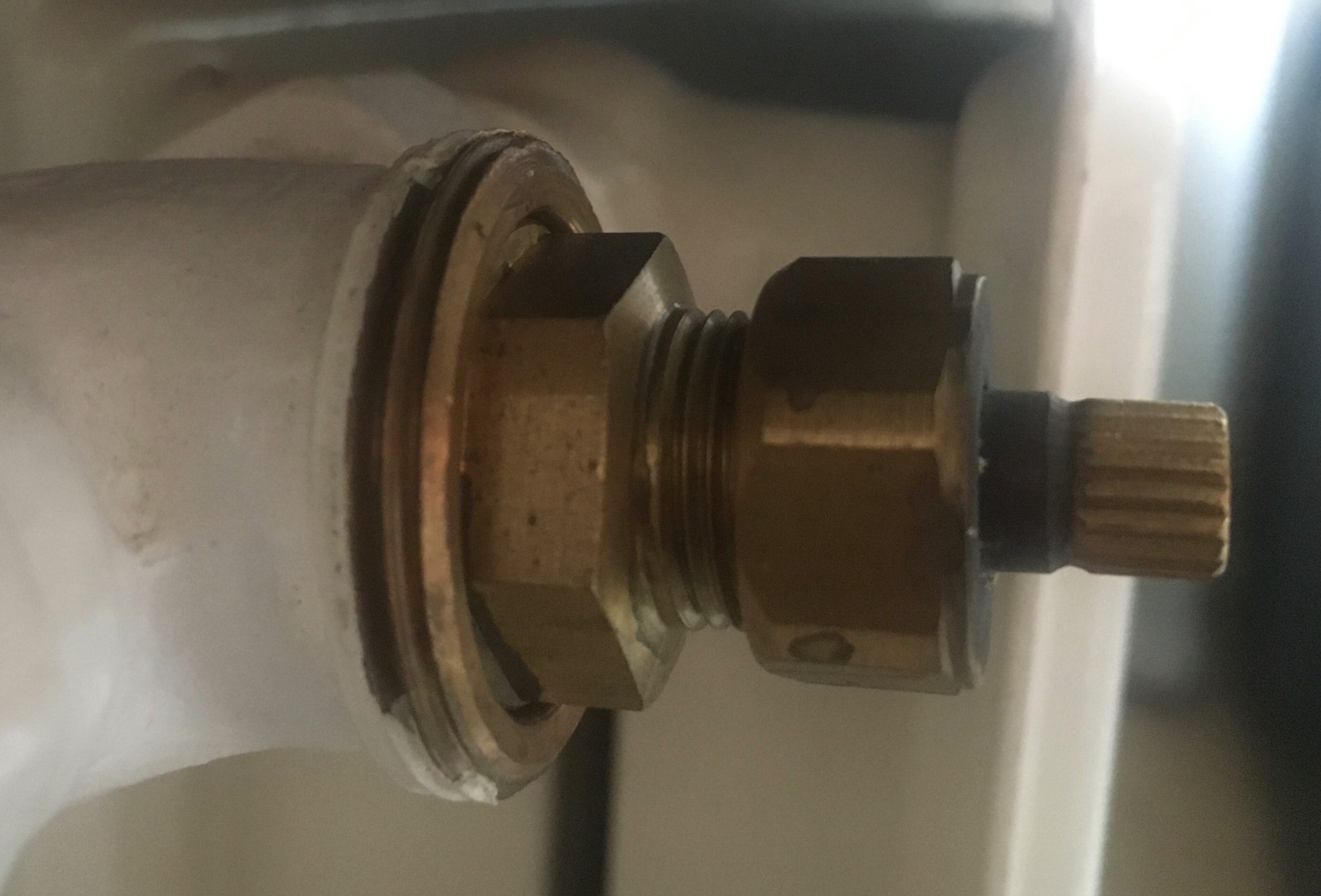

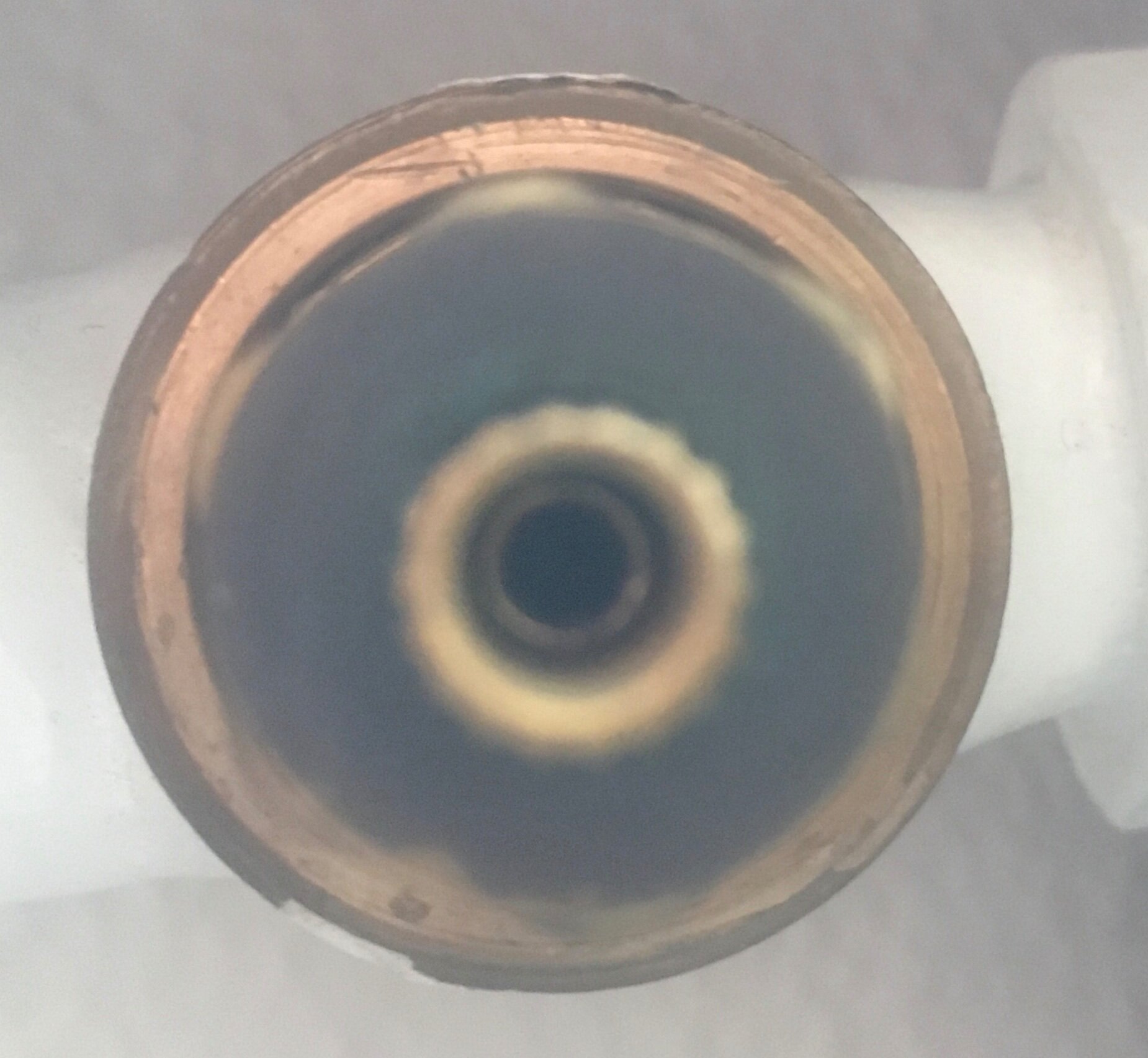

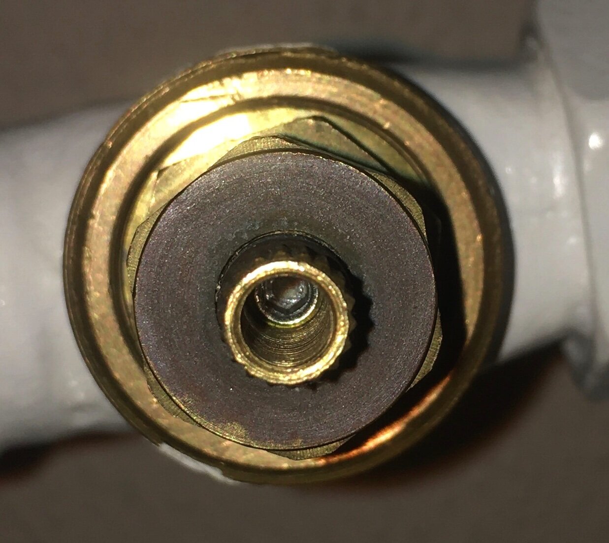

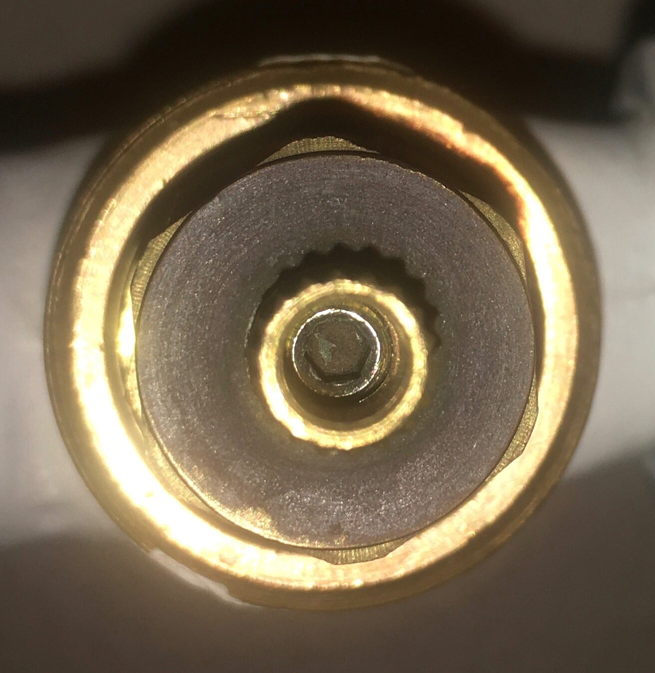

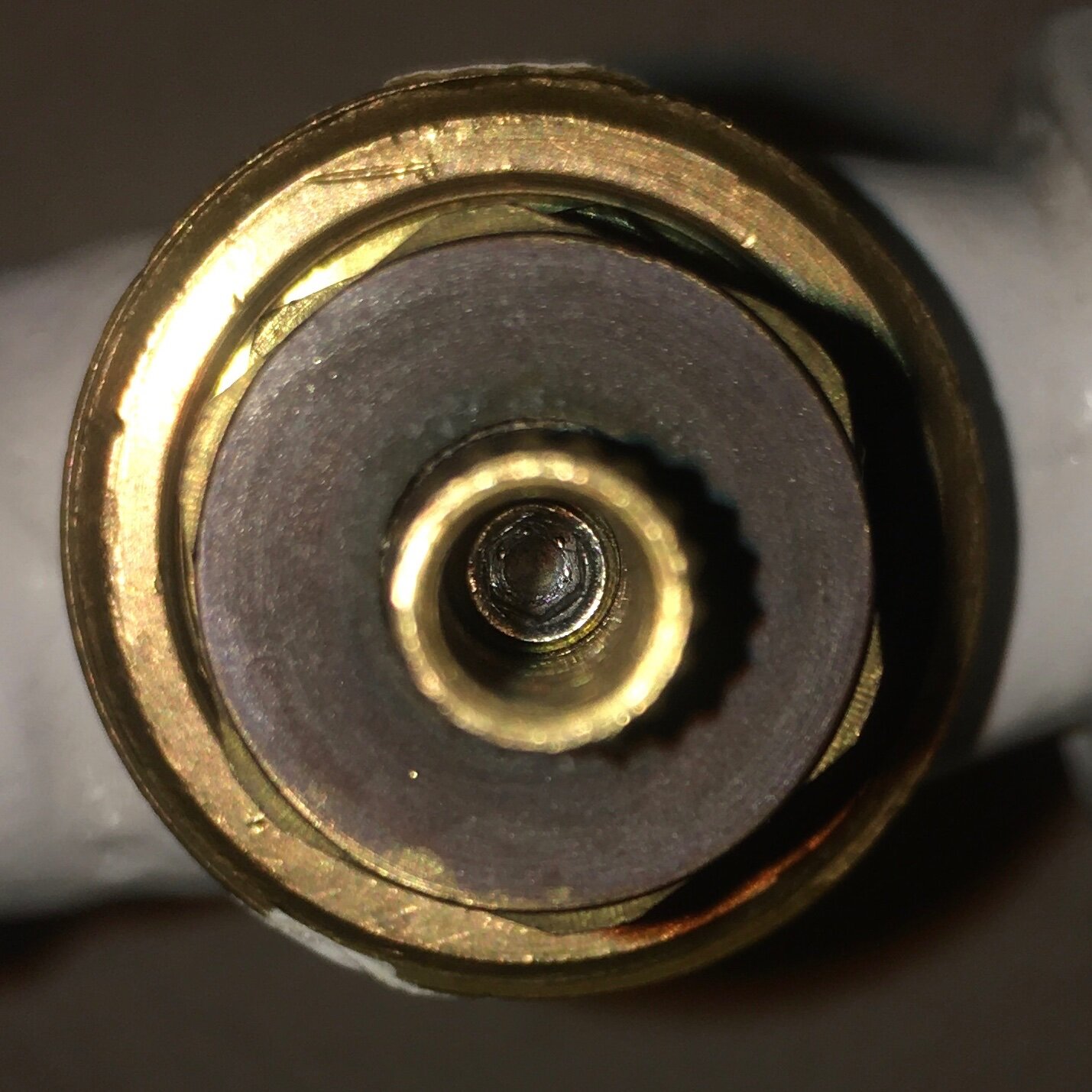

lujo Geplaatst: 27 december 2022 Auteur Geplaatst: 27 december 2022 Zwarte knop: woonkamer, keuken en gang Witte knop: slaapkamer Thermostaat knop: badkamer Hieronder wat foto’s van de spindel.
Con Geplaatst: 31 december 2022 Geplaatst: 31 december 2022 (aangepast) Op 27-12-2022 om 17:47, lujo zei: Zwarte knop: woonkamer, keuken en gang Witte knop: slaapkamer Thermostaat knop: badkamer Hieronder wat foto’s van de spindel. Deze versie ken ik helaas niet maar niet getreurd. Als ik het goed zie dan wijst de rode pijl naar een inbus die te verdraaien is in de inwendige schroefdraad van de spindel, zie gele pijl. 31 december 2022 aangepast door Con Groet, Con. Gloeiende, gloeiende, een beetje humor moet kunnen, anders ga je maar ergens anders heen.. Sinds november 2023 glasvezel via Solcon (voor het laatst). Internet/PC: modem/router Fritzbox en TP-Link accesspoint, switch (8), switch (4) PC: Intel Nuc i7 met W11. Laptop Thinkpad met W11. Asus Gigabyte Home Assistant, 20 Shelly's en 2 ESP-tjes en Zigbee.

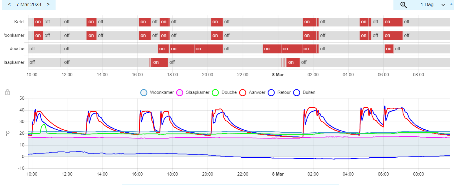

Con Geplaatst: 8 maart 2023 Geplaatst: 8 maart 2023 Een late (wellicht) aanvulling. Ik had last van pendelen bij weinig afname, met name de douche en de slaapkamer. Die hebben erg weinig vermogen en als de ketel alleen daarvoor moet branden dan loopt de ketel te stuiteren, vaak 3 kwartier lang (vloerverwarming is traag). En met een beetje pech vroegen de 2 ruimten nooit synchroon. Dus een paar uur per dag was het pendelen geblazen. Ik heb ik HA een script geschreven dat wanneer of de douche of de slaapkamer warmte vraagt de ketel alleen gaat branden wanneer de woonkamer vraagt. (op de woonkamer alleen moduleert de ketel en pendelt niet) En nu zou je denken dat de betreffende ruimten regelmatig "onderkoeld" raken maar dat gaat helemaal goed. De genoemde ruimen zakken hooguit 1 graad onder de gewenste temperatuur en dat vind ik zéér acceptabel en de ketel kan gewoon voortaan lekker moduleren. Wellicht een tip voor velen. Hieronder het resultaat. Groet, Con. Gloeiende, gloeiende, een beetje humor moet kunnen, anders ga je maar ergens anders heen.. Sinds november 2023 glasvezel via Solcon (voor het laatst). Internet/PC: modem/router Fritzbox en TP-Link accesspoint, switch (8), switch (4) PC: Intel Nuc i7 met W11. Laptop Thinkpad met W11. Asus Gigabyte Home Assistant, 20 Shelly's en 2 ESP-tjes en Zigbee.
