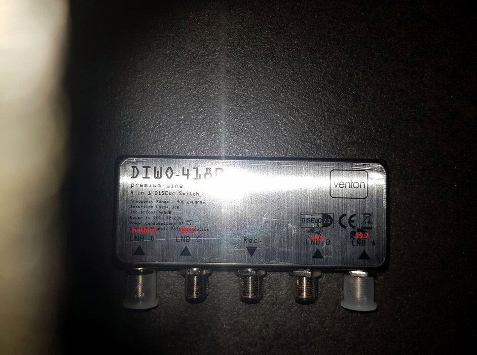

ok ok hartelijk dank voor de tip.
 voor zover loopt alles op dit moment goed. en het signaal is een stuk beter als op me oud adres. daar was me signaal rond de 97% SNR en AGC 95% en dat voor een duo op een 78 schotel, en toen had een bekende hem gehangen en uitgericht.ik wis zelfs niet eens dat er zoveel gratis zenders waren. :D maar ik ga nu eens kijken voor een abo. dan ga ik nog eens controleren. mess krijg ik hem dan wel nog beter.
nogmaals allemaal hartelijk dank voor de hulp en tips. het was me niet gelukt zonder jullie hulp.
