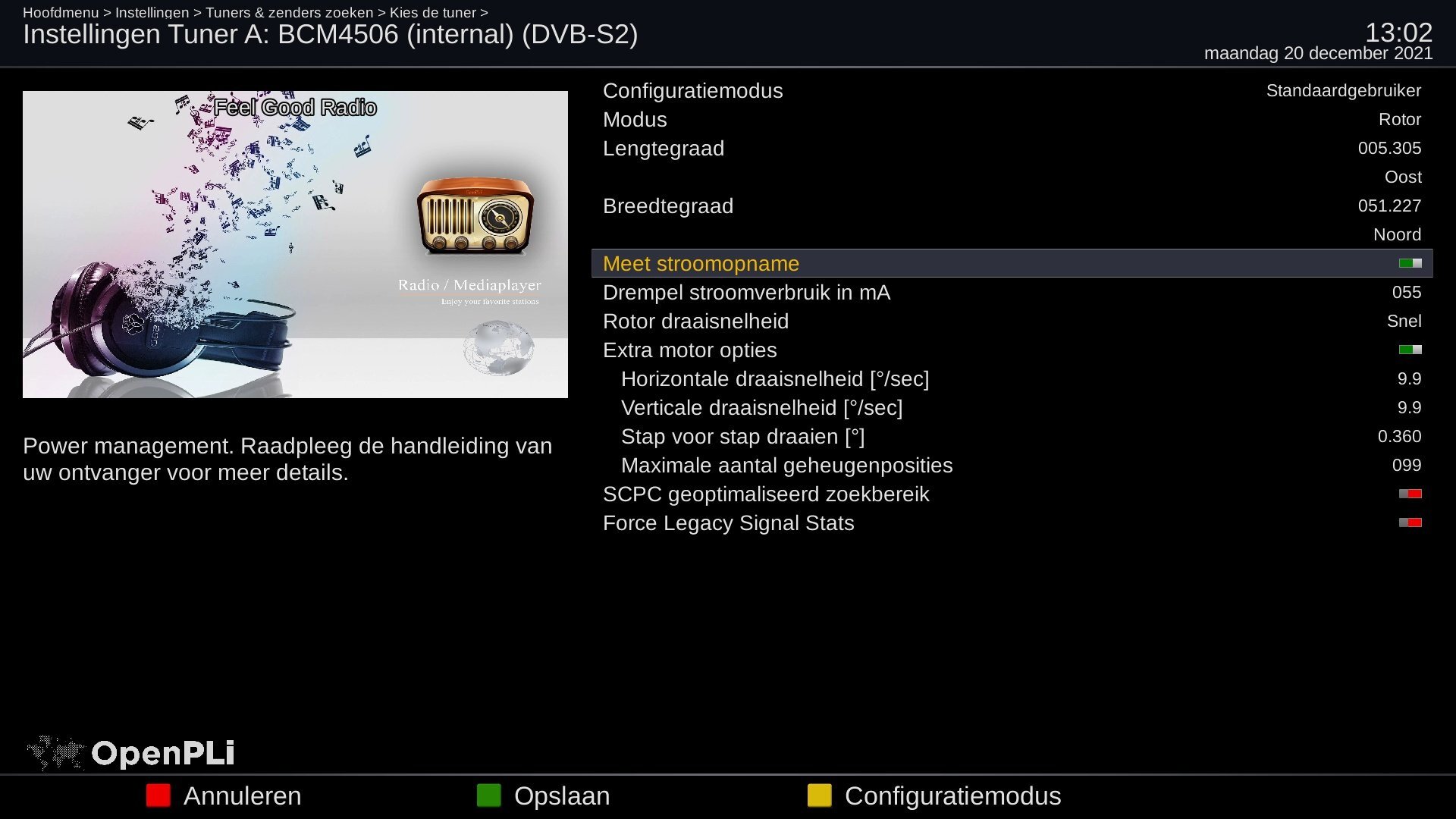

smetje limb.BE Geplaatst: 20 december 2021 Geplaatst: 20 december 2021 of je kan ook nog eens de drempelstroom opname omhoog zetten deze staat normaal op 015 Dus probeer eens 055 Dreambox 900UHD 4x twin lnb 1x bosat 1.50m .Dreambox 7020hd v2 Dreambox 800 Dreambox 8000 Dreambox 800se Dreambox 500HD Sab unix triple Xsarius Galaxy 4K gigablue trio Gigablue HD Quad Plus Zgemma H7 Cabel en Sat Samsung UE65MU7070 4K Ultra HD Smart LED Samsung UE46F6650SSXXN led 1x LG 60"lb 870v
janneke Geplaatst: 22 december 2021 Auteur Geplaatst: 22 december 2021 @smetje limb.BE heb ik gedaan na de advies, maar helaas...
smetje limb.BE Geplaatst: 22 december 2021 Geplaatst: 22 december 2021 3 uren geleden, janneke zei: @smetje limb.BE heb ik gedaan na de advies, maar helaas... dan vrees ik dat het toch ergens in jouw motor zelf een probleem is met aansturen want je kan hem nog bedienen met het knopje dat er op staat vertelde je of als je eens nieuwe sfware op jouw ontvanger zet waar je ussals kan bedienen dat zou misschien ook nog werken ... op goed geluk natuurlijk je kan hem ook nog eens op 100MV zetten dat is dan de laatste kans Dreambox 900UHD 4x twin lnb 1x bosat 1.50m .Dreambox 7020hd v2 Dreambox 800 Dreambox 8000 Dreambox 800se Dreambox 500HD Sab unix triple Xsarius Galaxy 4K gigablue trio Gigablue HD Quad Plus Zgemma H7 Cabel en Sat Samsung UE65MU7070 4K Ultra HD Smart LED Samsung UE46F6650SSXXN led 1x LG 60"lb 870v
