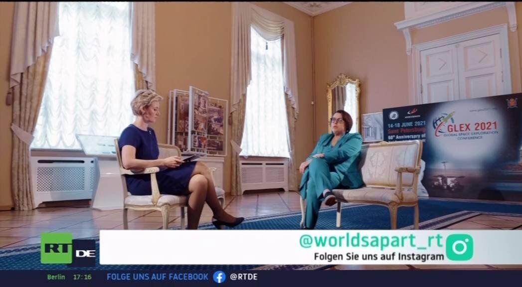

RT DE eindigde ook op de Eutelsat 16A-satelliet
De nieuwe nieuwszender RT DE (RT auf Deutsch) is verdwenen van een andere satelliet. Vanaf maandag is dit Russische regeringsgezinde nieuws- en informatiekanaal in het Duits niet meer beschikbaar op Eutelsat 16A ( 16°E ).
Is nog altijd op de Eutelsat 16A met Duitse taal
16.0°E 12553, V, 2070 DVB-S2 8PSK FEC 2/3  RT (RT) 4:2:0

8 uren geleden, Crazy Sat zei:
hoi,
de uitzending van deze zender werd op maandag 10 januari j.l gestaakt en werd op woensdag 12 januari weer hersteld
