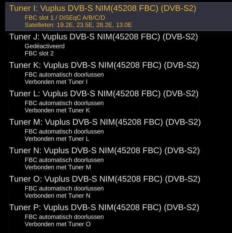

Old Satterhand Geplaatst: 11 januari 2022 Geplaatst: 11 januari 2022 13 uren geleden, John van Dreumel zei: en kon een aanzienlijk aantal zenders probleemloos opnemen, maar puur op één transponder en één satelliet Dat klopt als je geen FBC tuner hebt. Met een FBC tuner kun je met 1 kabel aangesloten tot wel 7 verschillende transponders in hetzelfde quadrant opnemen. Als voorbeeld hier Astra 1 in quadrant HL. 7 gelijktijdige opnames van resp. Das Erste HD, ZDF HD, Phoenix HD, SAT 1 Gold AT, Tagesschau 24HD, WDR3 HD en RBB Berlin HD. Hier is goed te zien hoe het doorlussen van de tuners verloopt.

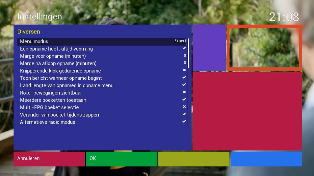

minplus Geplaatst: 12 januari 2022 Geplaatst: 12 januari 2022 Ik zou hem aan laten staan. En klik op menu . Dan naar systeem, dan Expert instellingen, dan opname en vervolgens Een opname heeft altijd voorrang op groen zetten. 3x VU+ met Open Pli , 2 Gregorians, 1 Big bisat en 3 LCD's
