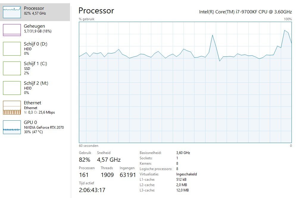

Old Satterhand Geplaatst: 1 februari 2022 Geplaatst: 1 februari 2022 Ik vermoed eigenlijk dat dit niet op te lossen is als dat H265 profiel niet al ondersteund wordt in de hardware. Software matig decoderen kan alleen met grof geweld, zoals op mijn en ook op jouw computer.

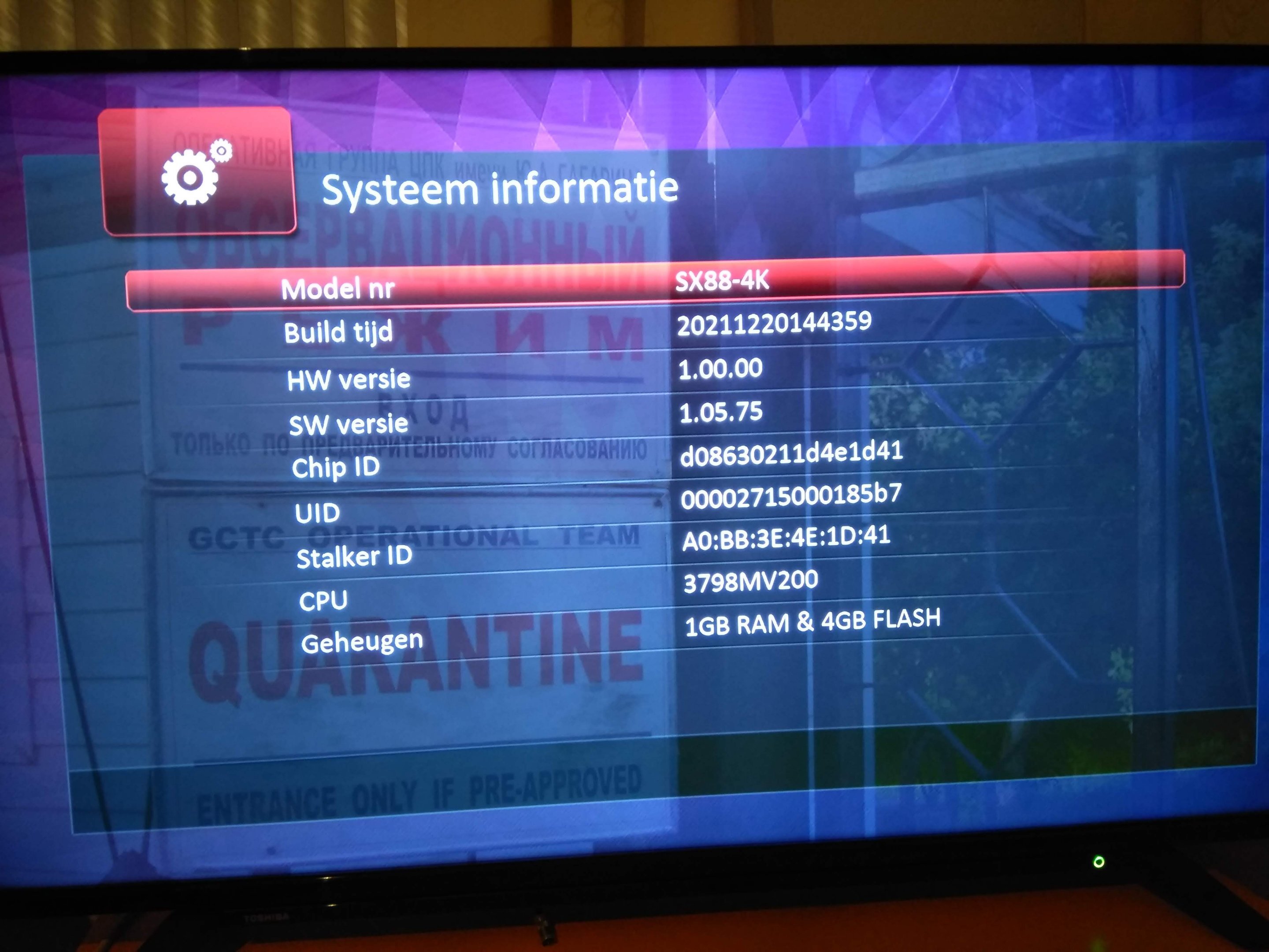

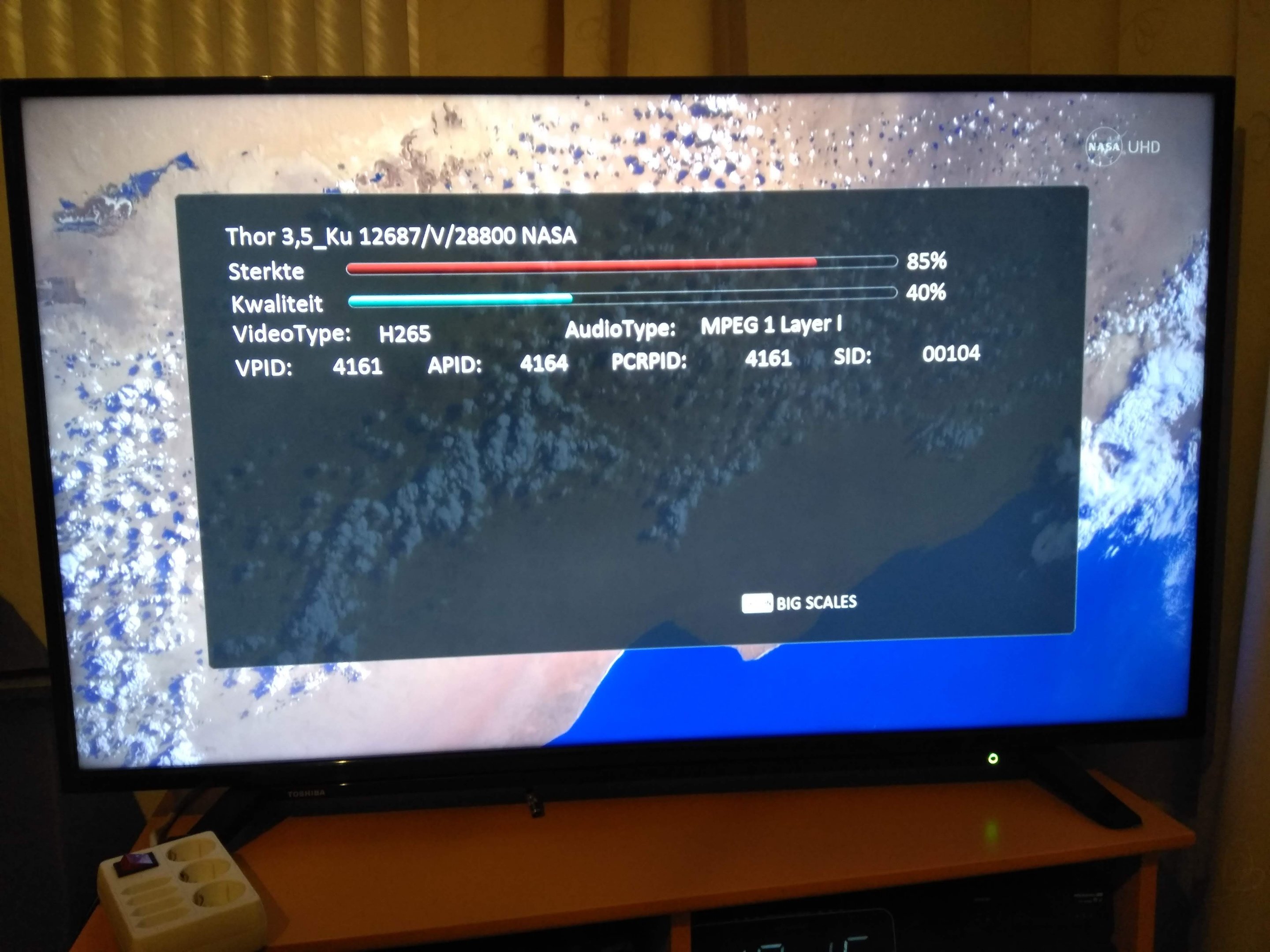

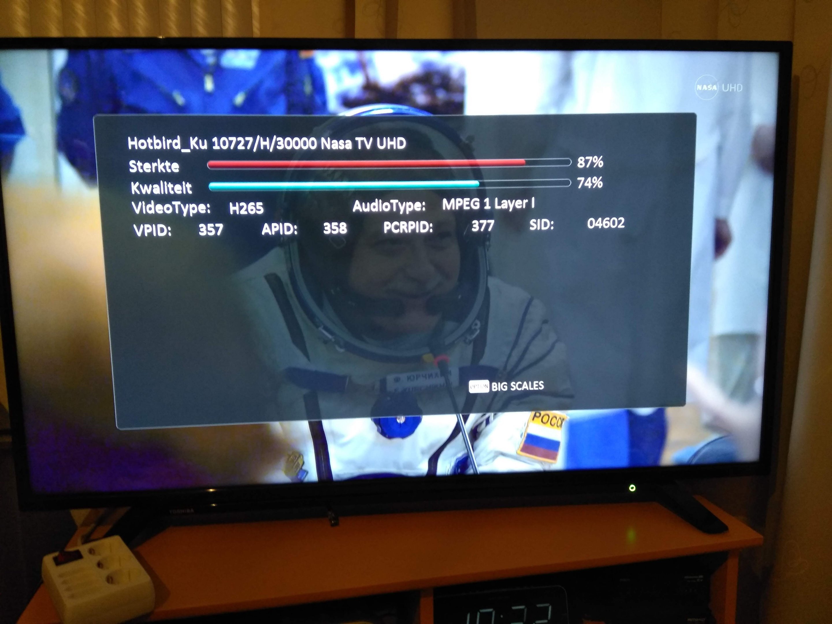

satkijker Geplaatst: 1 februari 2022 Geplaatst: 1 februari 2022 Op de Octagon SX88-4K beeld op 13 oost en 0,8 west. Hotbird met schotel Thechnisat 42cm Thor met schotel Fibo 55cm Van horen zeggen of zelf uitgeprobeerd?

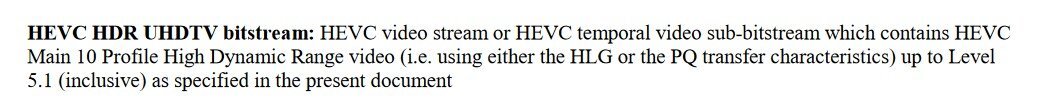

Old Satterhand Geplaatst: 1 februari 2022 Geplaatst: 1 februari 2022 Iedereen bedankt voor de bijdragen zover. De instelling van de UHD encoder geeft de nodige problemen, maar er zijn ook modernere apparaten die het format profile aankunnen. Hier nog een uittreksel van het ETSI document dat de eisen voor HEVC heeft vast gelegd.
