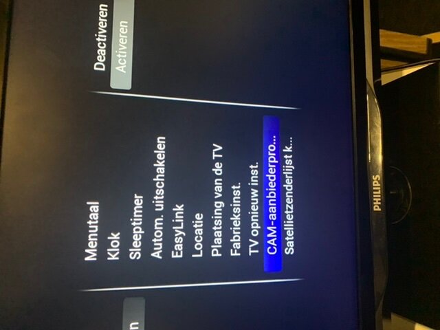

Gebruiksaanwijzing gelezen, een paar weken al een update gedaan van toestel.
Net harde reset gedaan naar helaas geen verbetering.
Helaas miskoop van CI module denk ik?
Of zijn er nog ander opties?

In de gebruiksaanwijzing staat het volgende:
Zorg ervoor dat de tv de actuele software geladen heeft.
- Schakel de tv uit.
- Steek je kaart in het ci module.
- Steek het menu in je uitgeschakelde tv
- Schakel de tv in.
- Het kan meerdere minuten duren voordat de tv het ci geïnitialiseerd heeft.
- Kijk in het menu bij CI
- Indien het menu punt ci module grijs blijft, volg dan de specifieke aanwijzingen voor uw toestel  op.
Kijk ook bij cam, de + functie van het ci is in principe niet geactiveerd.
Denk dat ik eerst maar moet testen of de CI module goed is.
Weet geen andere oplossing meer.

Heb je de witte CI-module wel ver genoeg er in gedrukt? Daar heb je best enige kracht voor nodig om al die pennetjes in de contacten te drukken. Om hem er weer uit te krijgen moet je op het zwarte knopje naast de module drukken. Ook hier heb je weer enige kracht voor nodig.
aangepast door Sprietje
  • Moderator
Ik ben bang dat die Philips tv het ci module niet ondersteunt.
27 minuten geleden, Sprietje zei:
Zou het dan toch nog goed komen?
niet met de foto's of staat die tv echt op z'n kant ?
