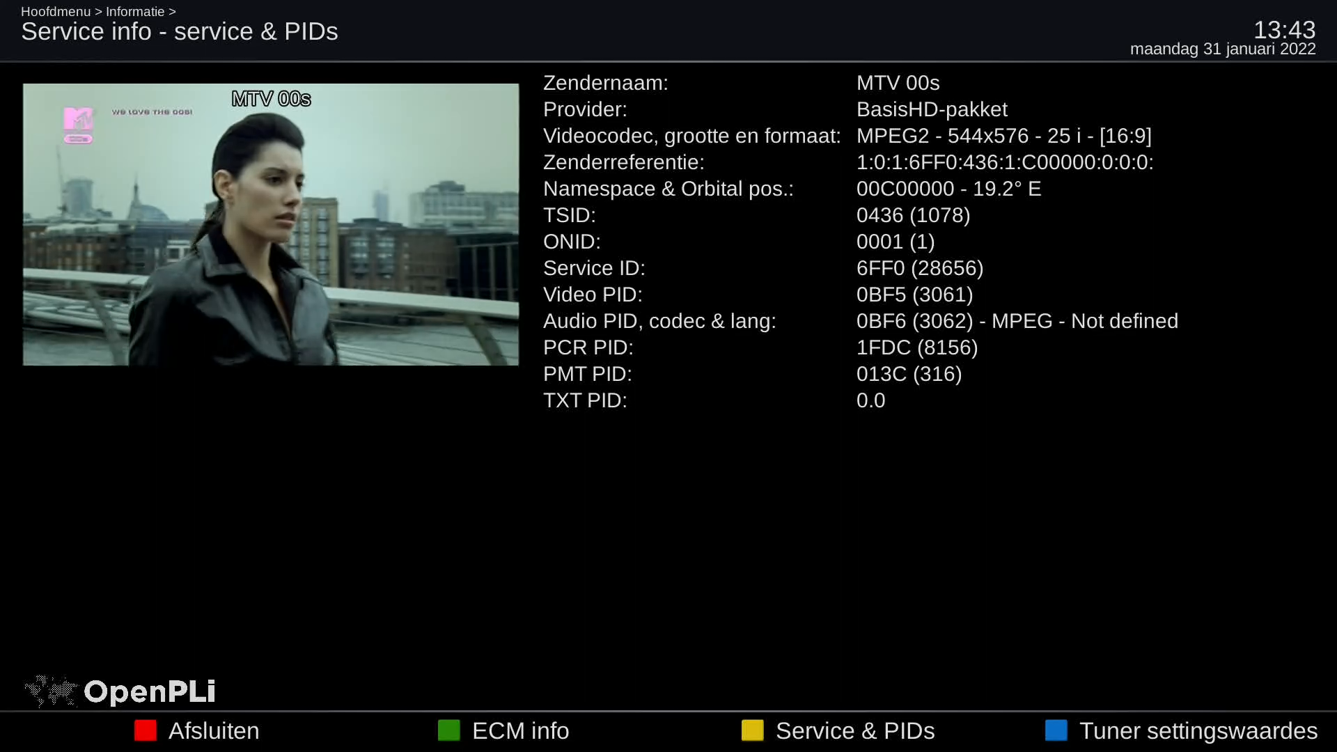

Old Satterhand Geplaatst: 31 januari 2022 Geplaatst: 31 januari 2022 (aangepast) Iedereen is benieuwd naar dit plaatje, maar dan dus van jouw situatie. En natuurlijk de ontvangst kwaliteit. Maar die moet goed zijn omdat je de andere MTV zenders wel ontvangt op dezelfde transponder. en deze natuurlijk 31 januari 2022 aangepast door Old Satterhand toevoeging ECM PIDS

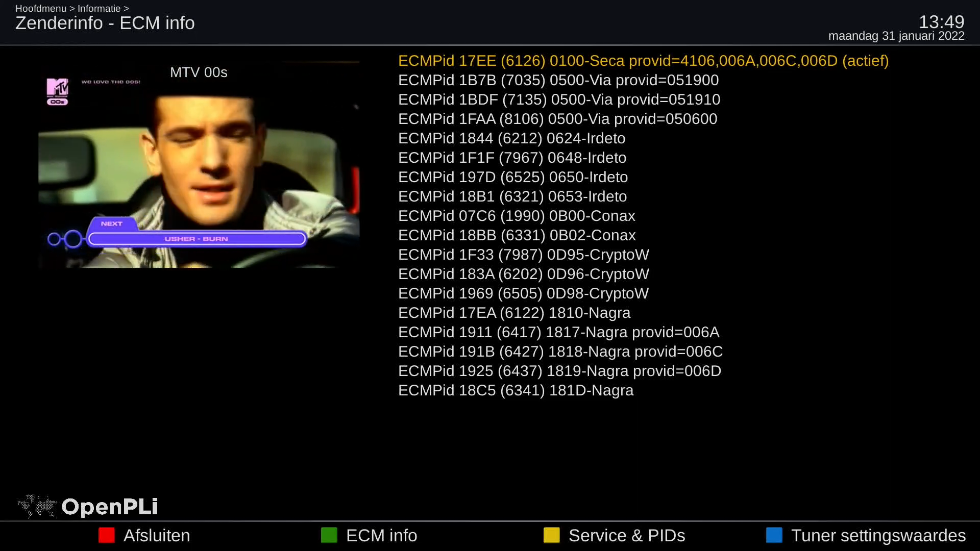

Old Satterhand Geplaatst: 31 januari 2022 Geplaatst: 31 januari 2022 Ik zit al een tijdje naar die bovenste regel te staren. Ik kan er geen chocola van maken. Heb ik niet eerder gezien, die combinatie. Iemand een idee? Staat overigens ook zo op de MTV80.
Moderator ceesv Geplaatst: 31 januari 2022 Moderator Geplaatst: 31 januari 2022 Seca provid 4106 zou voor Moviestar Spanje staan. Gaat niet bestaat niet! 65" 4-K OLED, Vu+ Duo 4K SE BT, Vu+ Solo 4K, Rebox-8500, Rebox-8000, Wavefrontier T-90, Satlook Digital NIT, Megasat HD5 Combo Gebruik je een advertentie blocker? Maak dan een uitzondering voor onze website. Zonder advertentie (inkomsten) kan deze site niet voortbestaan.
Old Satterhand Geplaatst: 31 januari 2022 Geplaatst: 31 januari 2022 5 minuten geleden, ceesv zei: Seca provid 4106 zou voor Moviestar Spanje staan. Ik doel op de combinatie van die verschillende providers op 1 ECM pid. Normaal is er voor elk een eigen ECM pid

astro iris Geplaatst: 31 januari 2022 Auteur Geplaatst: 31 januari 2022 Ik heb ook wat zitten zoeken op KingOfsat over codering bij deze zender en heb het volgende opgemerkt. Bij MTV80s staan operators Austriasat, CD en MTV Networks en bij MTV00s staan Austriasat, Movistar+ en MTV Networks. Bij de coderingen merk ik op dat bij MTV80s Mediguard 3 staat en bij MTV00s Mediaguard2. Is gewoon en vaststelling, want de zender zit wel degelijk in de CD zenderlijst.
Old Satterhand Geplaatst: 31 januari 2022 Geplaatst: 31 januari 2022 (aangepast) Het wordt helaas erg technisch, maar ik heb het volgende gevonden. Ik heb gezocht naar de verschillen tussen de beide MTVs en het blijkt dat in de PMTs voor die zenders de private data die bij de CA-PID vermelding hoort erg lang is geworden door die combinatie van de prov IDs. Maar is wel een verschil: de lengte bij MTV80s is 43 bytes en bij MTV00s 58. Die lengtes zijn echt nieuw en ik kan zo snel geen vergelijkbare gevallen ontdekken. Mijn conclusie luidt voorlopig, dat door die wijziging van de ECM PID het probleem ontstaan is. De TV verslikt zich kennelijk als de lengte van de private data bytes boven een bepaald getal komt. 31 januari 2022 aangepast door Old Satterhand overbodige cr verwijderd

Old Satterhand Geplaatst: 31 januari 2022 Geplaatst: 31 januari 2022 1 minuut geleden, ceesv zei: Maar hoe verklaar je dan, dat het na het opnieuw inlezen van een zenderlijst niet meer zou werken? Das een goeie. Wellicht is die wijziging recent. In de PMT (Program Mapping Table) staan alle gegevens die de ontvanger nodig heeft om de zender correct te kunnen weergeven, dus eigenlijk zoals je die in de info pagina's bij een E2 ontvanger kunt terugvinden. Maar dat gebeurt dus alleen tijdens de scan, en als de vorige scan gedaan is vóór de ECM wijziging dan kan dit gebeuren.
