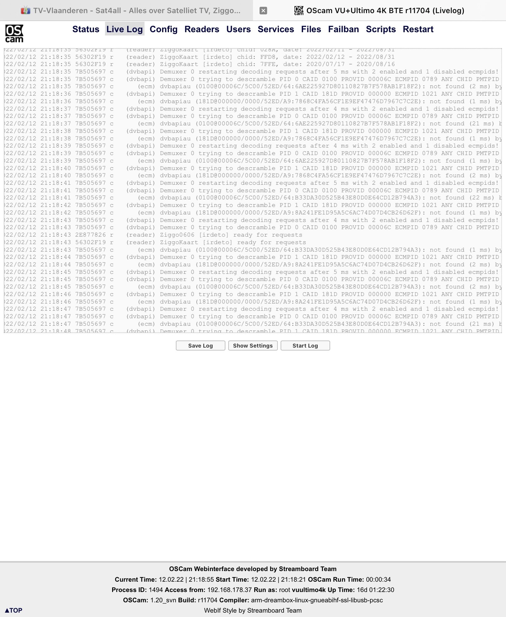

Mimisiku Geplaatst: 12 februari 2022 Geplaatst: 12 februari 2022 Ik krijg in mijn log niet eens 1818 te zien… Uitsluitend 181D….. Afscheid….. Nog een paar maandjes te gaan…
Codx Geplaatst: 12 februari 2022 Geplaatst: 12 februari 2022 (aangepast) Het was ff lastig om een kaartje te vinden waarop deze zender werkt maar hij werkt (nog) wel met de mapping hoor: M: 1818:00006C 0100:00006C in oscam.dvbapi of een mapping reader aanmaken. 2022/02/12 23:04:21 5D822CC4 c (ecm) get cw for ecm: 2022/02/12 23:04:21 5D822CC4 c (ecm) 80 30 61 00 6C 00 07 5C 00 E7 CB 53 CF 74 C5 23 2022/02/12 23:04:21 5D822CC4 c (ecm) BD 1B 88 81 83 C8 24 7B A0 DD 9D F7 AE 05 00 BD 2022/02/12 23:04:21 5D822CC4 c (ecm) 13 40 70 85 C5 D2 B8 04 24 E0 10 84 8D D2 26 0F 2022/02/12 23:04:21 5D822CC4 c (ecm) 1E 36 39 66 FC A7 BC 6A E7 3D 10 0C 61 AE 62 FC 2022/02/12 23:04:21 5D822CC4 c (ecm) 02 C0 3E 4E 89 8B E5 39 0C AF 50 FD 49 A3 3A 2B 2022/02/12 23:04:21 5D822CC4 c (ecm) AB 85 74 1F D5 85 C3 2E B8 AE CE D8 20 19 AD 76 2022/02/12 23:04:21 5D822CC4 c (ecm) B7 B1 0C AC 2022/02/12 23:04:22 5D822CC4 c (ecm) dvbapiau (0100@00006C/5C00/52ED/64:64B2B85CEA6B346604841AA2FE843308): found (504 ms) by test (P/1/3/3) (cwc OK) 2022/02/12 23:04:22 5D822CC4 c (ecm) cw: 2022/02/12 23:04:22 5D822CC4 c (ecm) 61 4C 94 41 02 9E ED 8D 11 9D FA A8 56 58 43 F1 12 februari 2022 aangepast door Codx SCHOTEL: 1,2 Mtr 50E-55W / 60cm Astra 19/23 / Airspy R2 SDR 24-1800 Mhz RECEIVERS: Dreambox 920 UHD/DM8000/800SE / VU+ Ultimo 4K Sat & Kabel & T2 / Rpi2 ADS-B FlightFeeder IPTV: KPN Glas (AoN) 1 Gbit & IPTV KPN plus+ TV box / Android 4K IPTV box / Kodi & Plex / 100+ TB Storage
Mimisiku Geplaatst: 12 februari 2022 Geplaatst: 12 februari 2022 Ik krijg helemaal geen CAID 1818, alleen 181D in mijn live-log Afscheid….. Nog een paar maandjes te gaan…

Codx Geplaatst: 13 februari 2022 Geplaatst: 13 februari 2022 10 uren geleden, Mimisiku zei: Ik krijg helemaal geen CAID 1818, alleen 181D in mijn live-log Juist door de mapping krijg je die CAID 1818 niet te zien, dat is ook logisch want anders zou je kaart ook in CAID 1818 mode (cak7) moeten draaien om te kunnen antwoorden. Met die mapping zorg jij er juist voor dat je die kaart gewoon via CAID 0100 aanspreekt zelfs al is die verwijzing in de ECMpids er niet meer. En dan is het aan de provider of de kaart daarop mag antwoorden. In jou geval denk ik dat die zender niet op jou kaart zit. SCHOTEL: 1,2 Mtr 50E-55W / 60cm Astra 19/23 / Airspy R2 SDR 24-1800 Mhz RECEIVERS: Dreambox 920 UHD/DM8000/800SE / VU+ Ultimo 4K Sat & Kabel & T2 / Rpi2 ADS-B FlightFeeder IPTV: KPN Glas (AoN) 1 Gbit & IPTV KPN plus+ TV box / Android 4K IPTV box / Kodi & Plex / 100+ TB Storage
Mimisiku Geplaatst: 13 februari 2022 Geplaatst: 13 februari 2022 Zoals ik al zei.. Basic+ abo.. PBM 880000000000000 En geen beeld op Sport 10…. Afscheid….. Nog een paar maandjes te gaan…
