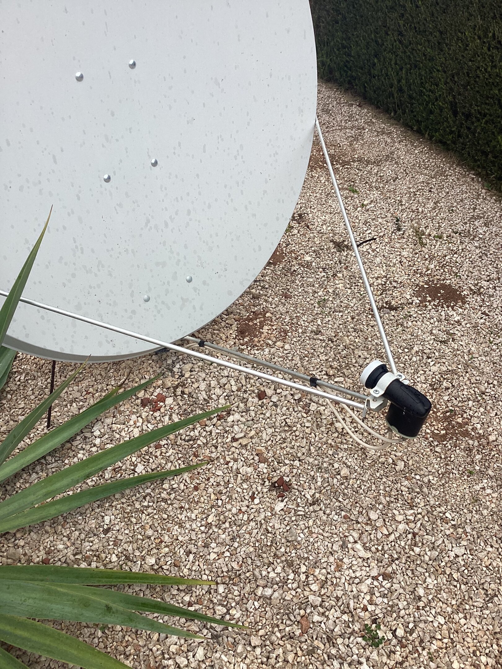

Will51 Geplaatst: 4 februari 2022 Delen Geplaatst: 4 februari 2022 Hallo, ik zit aan de Algarve (omgeving Lagos) met een 130/120 schotel op 23,5 Astra. Werkt prima. Ik kan in deze schotel maar een LNB kwijt. Ik wilde een duoblock zetten voor 19,5/23,5. Lukt voor geen meter. Is er een afwijkende LNB duo nodig voor deze "grotere" schotel? Link naar reactie Delen op andere sites Meer opties om te delen...
Sprietje Geplaatst: 4 februari 2022 Delen Geplaatst: 4 februari 2022 (aangepast) Beste Will51 Welkom op dit forum. Ik begrijp dat het om een offsetschotel gaat die 120cm breed is en 130cm hoog. Tja, daarmee zul je geen problemen hebben om de Astra 23,5 te ontvangen. Dat moet dan zelfs lukken als het honden en katten regent. Maar een duo-lnb is gemaakt voor een schotel van 60cm en die past natuurlijk niet op een schotel van 120cm. Zou je me aan kunnen geven welke schotel het precies is, merk en type? Dan kan ik wel voor je uitrekenen welk monoblock je kunt gebruiken om daarmee de Astra 19,2 en 23,5 te kunnen ontvangen. Maak ook even een foto van je schotel met name van de klem waar de lnb in vastgeklemd zit want waarschijnlijk zit de lnb-houder bevestigt aan 3 stangen. 4 februari 2022 aangepast door Sprietje Link naar reactie Delen op andere sites Meer opties om te delen...
Will51 Geplaatst: 4 februari 2022 Auteur Delen Geplaatst: 4 februari 2022 Klopt is een 3 poot waar de LNB opzit. Hoe kan ik een foto toevoegen? Quote Merk en type kan ik niet vinden. 130 hoog en 120 breed. De huidige LNB is een twin outlet en dat wil zo houden Link naar reactie Delen op andere sites Meer opties om te delen...

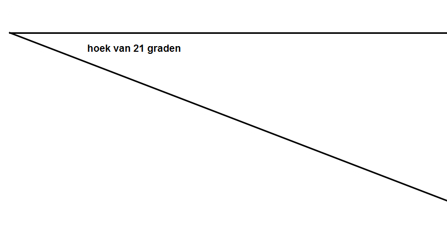

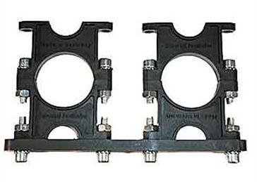

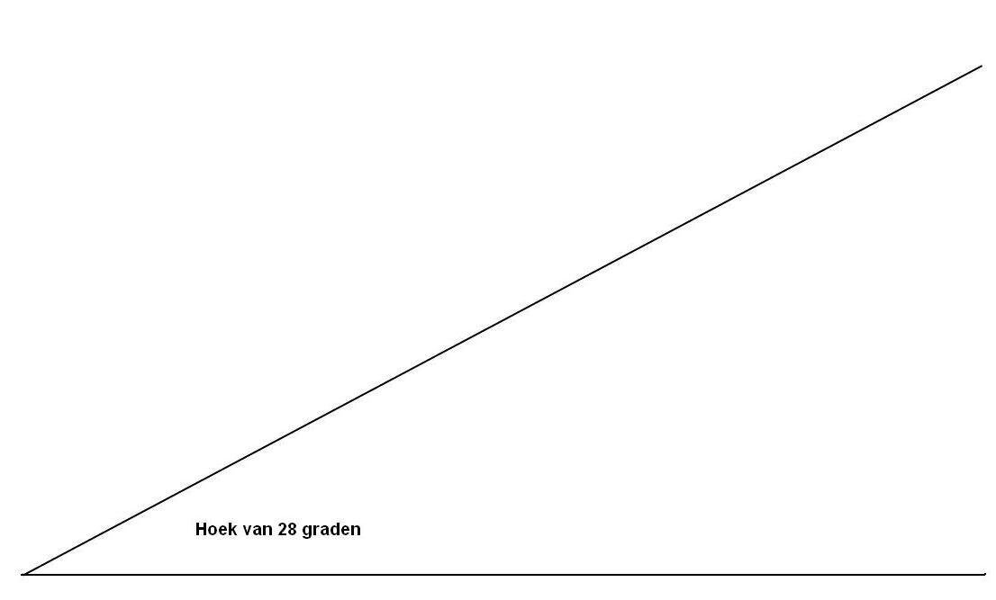

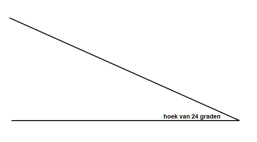

Sprietje Geplaatst: 7 februari 2022 Delen Geplaatst: 7 februari 2022 Hoi dag Will51 Ik was je even uit het zicht verloren. De afstand tussen de 2 lnb's moet 78,5mm zijn, gemeten van kuiltje tot kuiltje in de kap aan de voorzijde van de lnb. Daar is geen duo-lnb of monoblock voor beschikbaar. Dat kun je dus alleen met 2 losse lnb's doen die je aansluit op een diseqcswitch. Vanwege de stangen aan de schotel, kun je alleen de Astra 19,2-lnb in de klem zetten en de 23,5-lnb er schuin omhoog bij hangen. De 23,5-lnb moet onder een hoek van 21 graden staan, zie bijgevoegde hoek. Als houder kun je de multi 2 lnb-houder nemen. De skew van de lnb's moet als volgt worden ingesteld: Astra 19,2 op -24° Astra 23,5 op -28° d.w.z. als je achter tegen de lnb's aan kijkt met de wijzers van de klok meegedraaid t.o.v. verticaal. Als je 2 aansluitingen wilt hebben, zul je ook 2 diseqc-switches nodig hebben. Link naar reactie Delen op andere sites Meer opties om te delen...
Will51 Geplaatst: 7 februari 2022 Auteur Delen Geplaatst: 7 februari 2022 Hoi, bedankt en duidelijk. Degene die ik nu hier heb is 55 mm. Dus dat die niet werkt is duidelijk. Zal, als ik weer in NL ben eens kijken of dat ik die beugel kan vinden. * is goed gesorteerd in dit spul. Anders jammer en helaas. maar bedankt voor de moeite, groet, will you Link naar reactie Delen op andere sites Meer opties om te delen...
