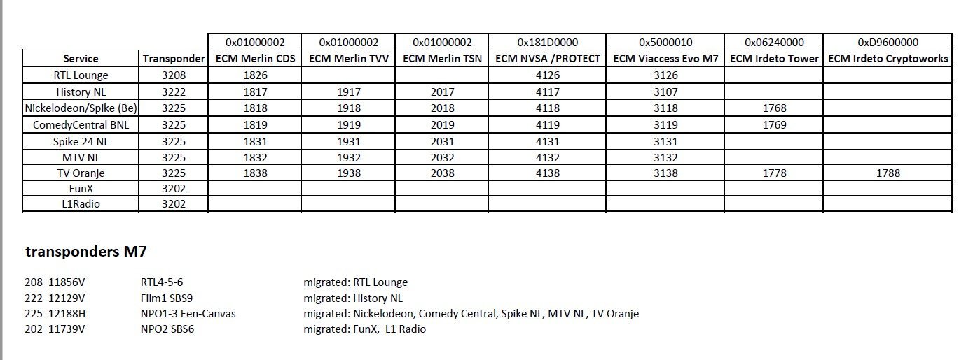

Old Satterhand Geplaatst: 10 mei 2022 Geplaatst: 10 mei 2022 Ook dit draadje is helaas weer behoorlijk ontspoord. Ik probeer de draad weer op te pakken met een document wat ik op de CD website heb gevonden, via google: cd-technische-info-zender-migraties.xlsx Voor diegenen die dit bestand niet kunnen lezen heb ik er een pdf van gemaakt: cd-technische-info-zender-migraties.pdf Zelf begrijp ik er niet alles van, wellicht zijn er die dat dat wel doen. Ik zelf denk niet dat dit document voor publicatie aan het publiek bedoeld was.
Codx Geplaatst: 10 mei 2022 Geplaatst: 10 mei 2022 ik geloof niet dat er veel van klopt wat daar staat. SCHOTEL: 1,2 Mtr 50E-55W / 60cm Astra 19/23 / Airspy R2 SDR 24-1800 Mhz RECEIVERS: Dreambox 920 UHD/DM8000/800SE / VU+ Ultimo 4K Sat & Kabel & T2 / Rpi2 ADS-B FlightFeeder IPTV: KPN Glas (AoN) 1 Gbit & IPTV KPN plus+ TV box / Android 4K IPTV box / Kodi & Plex / 100+ TB Storage
Eduard07 Geplaatst: 11 mei 2022 Geplaatst: 11 mei 2022 16 uren geleden, Old Satterhand zei: Ook dit draadje is helaas weer behoorlijk ontspoord. Voor diegenen die dit bestand niet kunnen lezen heb ik er een pdf van gemaakt: (.....) 16 uren geleden, Old Satterhand zei: Zelf begrijp ik er niet alles van, wellicht zijn er die dat dat wel doen. Ik zelf denk niet dat dit document voor publicatie aan het publiek bedoeld was. 14 uren geleden, Codx zei: ik geloof niet dat er veel van klopt wat daar staat. 14 uren geleden, zeeteefje zei: Inderdaad, geen touw aan vast te knopen. Ook dit draadje is helaas weer behoorlijk ontspoord.😵 Vu+ Duo2 + PLi 4.0 + Fuba DAA110 + Stab 120Vu+Solo2 + Fuba DAA 850 + multifeed met 2 twin Alps + 1 quattro Alps + 1 twin MTI + PLi 4.0
zeeteefje Geplaatst: 11 mei 2022 Geplaatst: 11 mei 2022 Het is meer dat de informatie in het document van CD weinig relatie lijkt te hebben met de realiteit.
Old Satterhand Geplaatst: 12 mei 2022 Geplaatst: 12 mei 2022 De reacties hierboven laten wel weer zien dat wat dat betreft ik er alleen voor sta. Maar dat ben ik gewend. Ik heb intussen tijd gevonden om het document beter te bestuderen. Daarvoor heb ik wat overbodige info verwijderd en de betreffende transponderinfo wat duidelijker gemaakt: Focus ligt nu op de encryptie. Merlin is een Nagra variant. Wel vreemd dat de bovenste regel, die een verwijzing is naar het gebruikte CAS ID, bij de Nagra ECM's de waarde 0x01000002 laat zien. De eerste kolom, Merlin CDS zou moeten zijn 0x18170000 en de 2e kolom, Merlin TVV 0x18180000. De derde kolom Merlin TSM kan ik niet plaatsen. Die ECM packets ontbreken ook in de stream, zie het screenshot hieronder. NVSA /PROTECT is een recente toevoeging aan alle door CD/TVV verzorgde services, ik heb daar in het verleden al eens aandacht voor gevraagd. Het gebruikte CAS ID is 0x181D00000 Weet iemand hier meer over? Viaccess Evo M7 (0x05000000) kennen we al, deze ECM packets zijn ook aanwezig. De beide laatste kolommen laten wat Irdeto ECM PIDs zien, ze zijn echter niet te vinden in de stream. De ECM packets van de gemigreerde services, zoals ze te vinden zijn in de stream van transponder 225 (NPO1/3/Een/Canvas) Samenvattend kan ik concluderen dat CD/TVV, wellicht onbedoeld, ons een blik heeft gegund op haar toekomst plannen. En daar lijkt voor de Seca tunnel geen plek meer te zijn. 19 uren geleden, zeeteefje zei: Het is meer dat de informatie in het document van CD weinig relatie lijkt te hebben met de realiteit. Goed gezien, het is een kijkje in de toekomst.
Codx Geplaatst: 12 mei 2022 Geplaatst: 12 mei 2022 (aangepast) 2 uren geleden, Old Satterhand zei: De reacties hierboven laten wel weer zien dat wat dat betreft ik er alleen voor sta. Maar dat ben ik gewend. Nee de informatie die er staat klopt gewoon fysiek niet. Er zitten teveel fouten in en het lijkt daardoor een kladje. Ik denk dat jij probeert hier waarde aan te hechten terwijl de helft niet klopt van wat daar staat. Neem idd die 0x01000002, dat zou dus juist wel wijzen op SECA mode immers CAID 0100, als het even vergelijkt met de andere kolommen. 0x181D, 0x500 Die ECM Merlin TSN zou voor TeleSat kunnen staan, maar dat is een gok. Maar die ecm-pid is helemaal niet aanwezig. CAID 181D is mogelijk voor de kaartloze CAM803 bedoeld Zelfs de namen van de zenders/services komen niet 100% overeen 12 mei 2022 aangepast door Codx SCHOTEL: 1,2 Mtr 50E-55W / 60cm Astra 19/23 / Airspy R2 SDR 24-1800 Mhz RECEIVERS: Dreambox 920 UHD/DM8000/800SE / VU+ Ultimo 4K Sat & Kabel & T2 / Rpi2 ADS-B FlightFeeder IPTV: KPN Glas (AoN) 1 Gbit & IPTV KPN plus+ TV box / Android 4K IPTV box / Kodi & Plex / 100+ TB Storage
