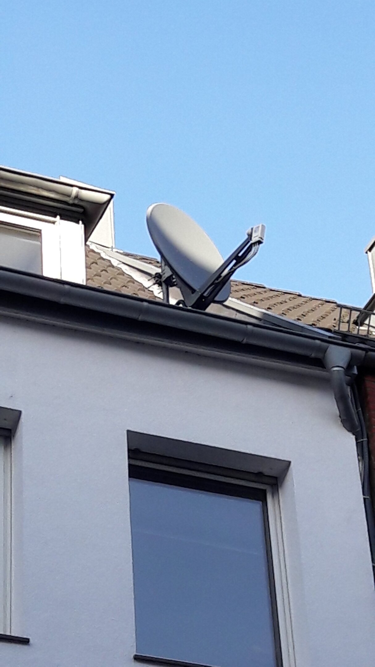

Sprietje Geplaatst: 16 februari 2022 Geplaatst: 16 februari 2022 (aangepast) Dacht je dat je de satellieten kon ontvangen met een natte vinger? Maar wat voor een abonnement heb je eigenlijk bij Canal Digitaal? Misschien de Smart TV app?, zie: https://www.canaldigitaal.nl/tv-app/smart-tv/#faqs-inner Dan heb je geen schotel nodig alleen een fatsoenlijke internetverbinding. Ik weet alleen niet of dat ook in het buitenland werkt. 16 februari 2022 aangepast door Sprietje

Moderator ceesv Geplaatst: 16 februari 2022 Moderator Geplaatst: 16 februari 2022 Dat bovenstaande antwoord behoeft enige toelichting voor de topic starter. In het buitenland, waar de Nederlandse zenders niet op de kabel zitten kan je die programma's ontvangen via satelliet. Je hebt dan een schotel nodig die uitgericht is op de Astra 3 satelliet. Dat is niet dezelfde satelliet positie waarop de duitse zenders uitgezonden worden. De programma's op satelliet zijn gecodeerd, je kan ze zichtbaar maken met het CI module wat in bezit is. Wanneer er geen schotel aangesloten is op de tv, welke schotel op Astra 3 uitgericht moet zijn, zal je geen Nederlandse programma's kunnen ontvangen. 1 Gaat niet bestaat niet! 65" 4-K OLED, Vu+ Duo 4K SE BT, Vu+ Solo 4K, Rebox-8500, Rebox-8000, Wavefrontier T-90, Satlook Digital NIT, Megasat HD5 Combo Gebruik je een advertentie blocker? Maak dan een uitzondering voor onze website. Zonder advertentie (inkomsten) kan deze site niet voortbestaan.

Sienhom Geplaatst: 16 februari 2022 Auteur Geplaatst: 16 februari 2022 25 minuten geleden, Sprietje zei: Dacht je dat je de satellieten kon ontvangen met een natte vinger? Maar wat voor een abonnement heb je eigenlijk bij Canal Digitaal? Misschien de Smart TV app?, zie: https://www.canaldigitaal.nl/tv-app/smart-tv/#faqs-inner Dan heb je geen schotel nodig alleen een fatsoenlijke internetverbinding. Ik weet alleen niet of dat ook in het buitenland werkt. Ik heb geen idee hoe ik satelliet kan ontvangen, vandaar mijn toppic. mijn hart ligt in de zorg!! ieder zijn ding. tv app hebben we ook geprobeerd. Het volgend probleem is dat die k*t medion niet samen gaat met iPhone, alleen met Android. En de app kan ik niet downloaden op de tv🤯 in ieder geval bedankt voor je reactie en tijd!
Sprietje Geplaatst: 16 februari 2022 Geplaatst: 16 februari 2022 De vraag is als je gebruik wilt maken van een schotel, of je die wel kunt plaatsen. Je zult vrij zicht moeten hebben op het zuid zuid oosten. Misschien heb je een balkon dat op het westen gericht is. Dan kun je de satellieten nooit ontvangen.

Moderator ceesv Geplaatst: 16 februari 2022 Moderator Geplaatst: 16 februari 2022 TS heeft geen schotel aangesloten op de tv en daarom geen beeld. Gaat niet bestaat niet! 65" 4-K OLED, Vu+ Duo 4K SE BT, Vu+ Solo 4K, Rebox-8500, Rebox-8000, Wavefrontier T-90, Satlook Digital NIT, Megasat HD5 Combo Gebruik je een advertentie blocker? Maak dan een uitzondering voor onze website. Zonder advertentie (inkomsten) kan deze site niet voortbestaan.
