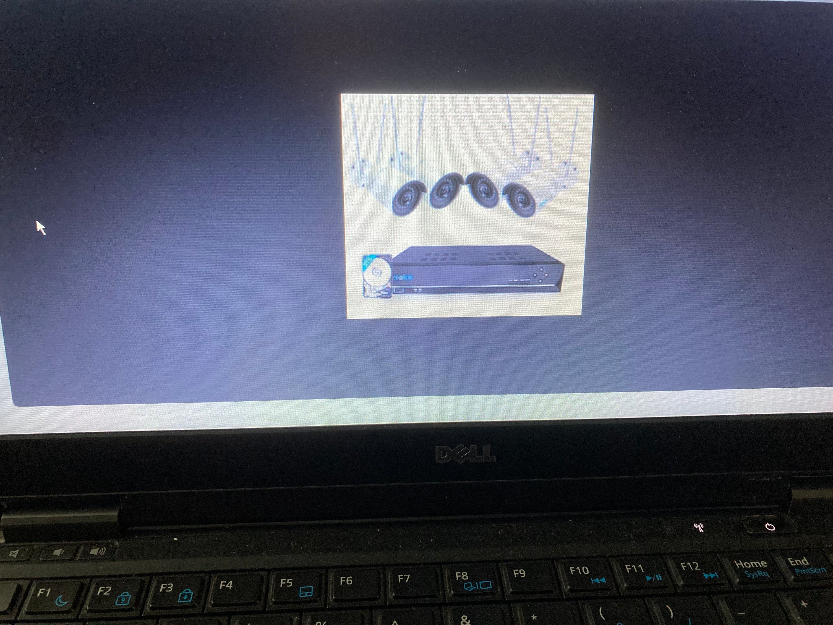

Adeo Geplaatst: 17 februari 2022 Geplaatst: 17 februari 2022 Ook erg belangrijk een Gigabit Router als je het spul via wifi wil laten spelen. Heb hier een set van 4 Reolink wifi camera's met een NVR Diverse routers geprobeerd maar uiteindelijk uitgekomen bij de Asus RT-AX88U met Merlin Firmware en een Netgear R7000 als AP. Een camera staat op 81 meter (bij de poort) vanaf ons huis en vol signaal. Het setje heeft ontelbaar veel instellingen maar de aanwezigheid van een spin of regen kan als het donker is regelmatig zorgen voor valse meldingen.

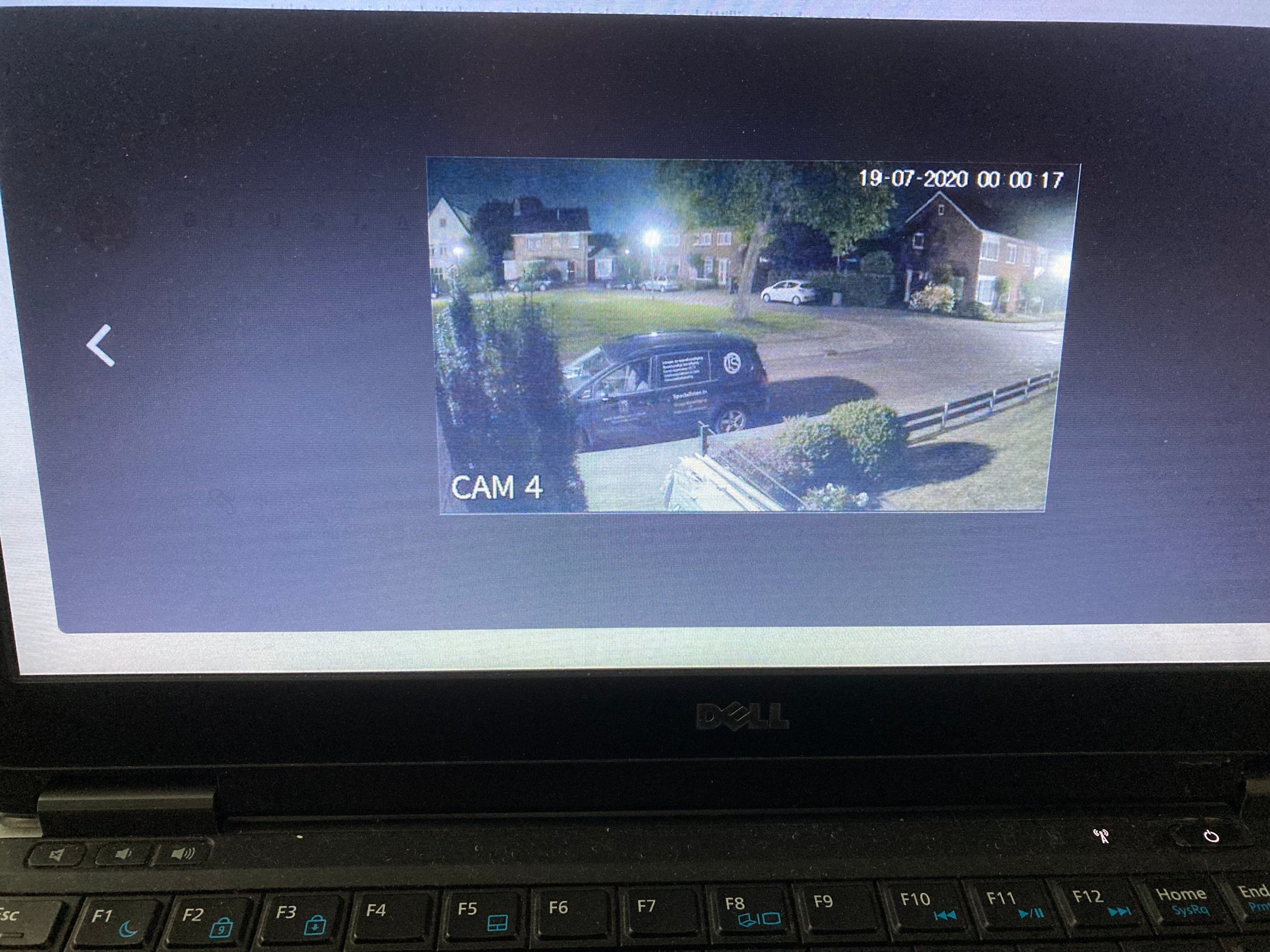

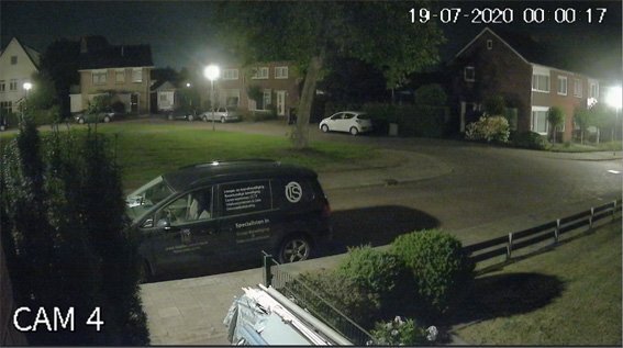

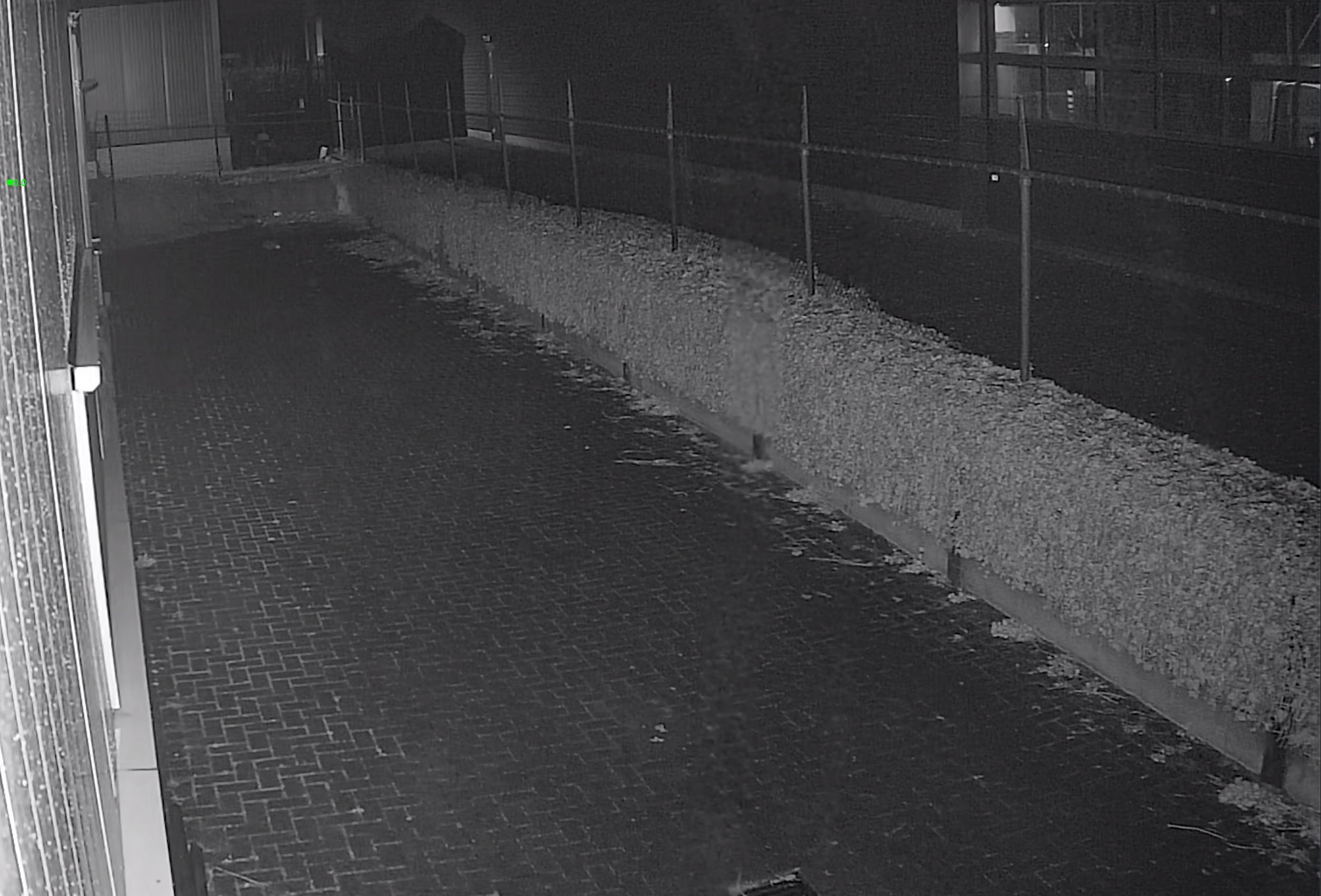

gerrit B Geplaatst: 18 februari 2022 Geplaatst: 18 februari 2022 Op 17-2-2022 om 11:03, gerrit B zei: Ik zal vanavond even een screenshot maken wat een dergelijke camera in het volledig donker dan nog ziet als hij zelf voor verlichting zorgt en denk dat een ieder dan op zijn klompen aan kan voelen dat zoiets niet met een accu gevoede camera mogelijk is. Hierbij dus het beeld van een camera welke in het volledig donker werkt nu net gemaakt met dus volledige volledige bewolking en regen. (enige verlichting is de noodverlichting bij de buren) De afstand van de camera tot het hek achteraan is 35m en tot het pand geheel achteraan is zo'n 45m. en hierbij het al wat oudere beeld van hetzelfde type camera bij straatverlichtingsniveau Beide camera's zijn 2 MP en zijn zo ingesteld dat bij een beweging in het detectieveld 10 sec teruggegaan wordt in de tijd en vanaf daar de opname gestart wordt + 8 sec na de laatste beweging. (zijn camera's van 320 euro per stuk) zondag? nee dan kan ik niet dan ben ik vissen

gerrit B Geplaatst: 20 februari 2022 Geplaatst: 20 februari 2022 dat is gewoon de eerdere afbeelding van Adeo zondag? nee dan kan ik niet dan ben ik vissen
gerrit B Geplaatst: 20 februari 2022 Geplaatst: 20 februari 2022 Maar ben wel benieuwd naar de beelden van anderen hoe die er uit zien in het donker of nog beter in het donker met regen, want overdag geven ondertussen de meeste camera's al wel een redelijk beeld. zondag? nee dan kan ik niet dan ben ik vissen
