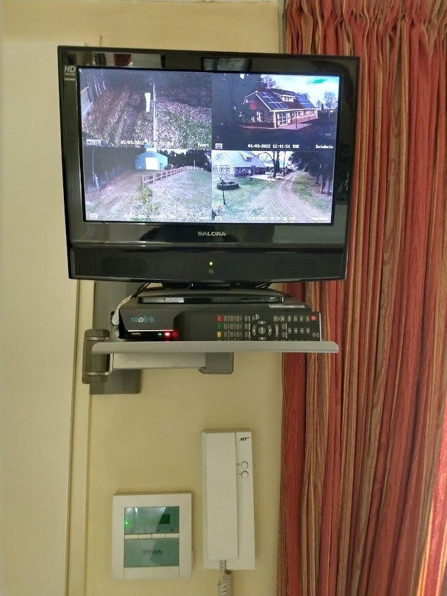

16 uren geleden, edbe zei:
wat is verstandig als je zo een hdd recorder hebt, gewoon opstellen bij je pc of ergens op zolder of kelder.
de router en de hele muk staat halverwege de trap in meterkast.
Hangt hier in de hal boven de poortopener en intercom.
Verder zijn alle camera's gewoon te volgen op alle computers en mobiele telefoons.IMG_20220301_124153876_HDR.thumb.jpg.3933e3515c0e6889b0e5cb4750114d85.jpg
Ik werk hier met Bascom. Adverteert hier op het forum. De camera's werken via het lichtnet en alles functioneert perfect met een super service.
Alles wordt op een recorder opgeslagen en die hoor je niet. Alles is op de computer, iPad en iPhone te bekijken waar dan ook.
