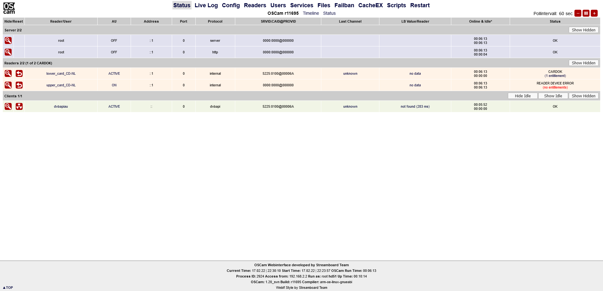

ton68 Geplaatst: 17 februari 2022 Geplaatst: 17 februari 2022 Ik heb ca. 3 jaar geleden vol abbo afgesloten bij CD daar kreeg ik toen nog een smartcard bij. Nieuws was dat die verleden jaar zou worden afgesloten heeft bij mij tot vanavond prima gewerkt. Kaart geeft wel 1 entitlement aan maar kanalen gaan niet meer open. Is de kaart toch nu definitief afgesloten zie log. alle info is welkom log.txt

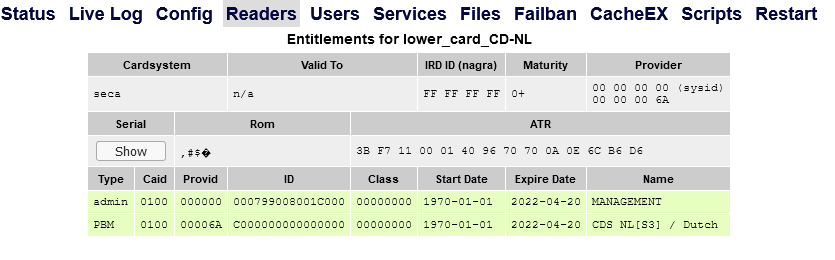

Mimisiku Geplaatst: 18 februari 2022 Geplaatst: 18 februari 2022 Yep… Geeft ook keurig aan (unsubscribed 93 02)… De management loopt altijd gewoon door. Je kunt het best oscam herstarten en direct daarna de Live Log even bewaren.. Waarschijnlijk is de PBM nu 800000000000 of E000000000000… Raspberry Pi 3B+ Argolis Triple Reader Kaartserver + Smargo Vu+ Zero 4K DVB-S2X, Vu+ Zero 4K DVB-C/T2, DM525 Combo, DM920 UHD VU+Ultimo4K BTE, DM-Three UHD, Ziggo, HD+, TV-Vlaanderen, ORF, TiVuSAT, Fransat, SRG 5°W, 0.8°W, 4.8°E, 9°E, 13°E,19.2°E, 23.5°E, 28.2°E. Triax 88 en Wavefrontier
ton68 Geplaatst: 18 februari 2022 Auteur Geplaatst: 18 februari 2022 Dank voor de snelle reactie, Ik heb c met heel veel nullen
Mimisiku Geplaatst: 18 februari 2022 Geplaatst: 18 februari 2022 Dan doet hij alleen de vrij ontvangbare kanalen.. Bij CDS betekent dat alleen wat radio kanalen ... Raspberry Pi 3B+ Argolis Triple Reader Kaartserver + Smargo Vu+ Zero 4K DVB-S2X, Vu+ Zero 4K DVB-C/T2, DM525 Combo, DM920 UHD VU+Ultimo4K BTE, DM-Three UHD, Ziggo, HD+, TV-Vlaanderen, ORF, TiVuSAT, Fransat, SRG 5°W, 0.8°W, 4.8°E, 9°E, 13°E,19.2°E, 23.5°E, 28.2°E. Triax 88 en Wavefrontier

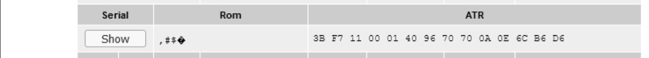

Mimisiku Geplaatst: 18 februari 2022 Geplaatst: 18 februari 2022 @ton68 Wat me wel opvalt is dat bij jouw kaart bij ‘ROM’ iets vreemds staat.. Bij die kaarten staat normaal iets van DNSP…..ROM L4G Raspberry Pi 3B+ Argolis Triple Reader Kaartserver + Smargo Vu+ Zero 4K DVB-S2X, Vu+ Zero 4K DVB-C/T2, DM525 Combo, DM920 UHD VU+Ultimo4K BTE, DM-Three UHD, Ziggo, HD+, TV-Vlaanderen, ORF, TiVuSAT, Fransat, SRG 5°W, 0.8°W, 4.8°E, 9°E, 13°E,19.2°E, 23.5°E, 28.2°E. Triax 88 en Wavefrontier
