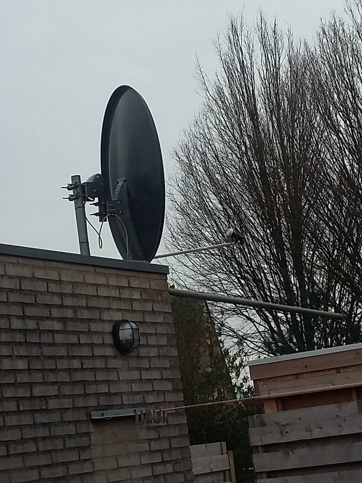

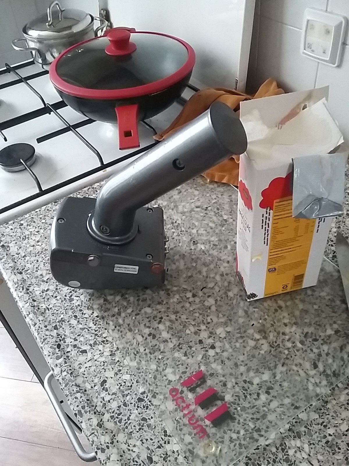

gerrithoogeveen Geplaatst: 18 februari 2022 Geplaatst: 18 februari 2022 Nog meer mensen schade aan de schotelopstelling? Hier de rotor aan gort vrees ik.
gerrithoogeveen Geplaatst: 18 februari 2022 Auteur Geplaatst: 18 februari 2022 Deze is aan gort vrees ik. VID-20220218-WA0003.mp4 1

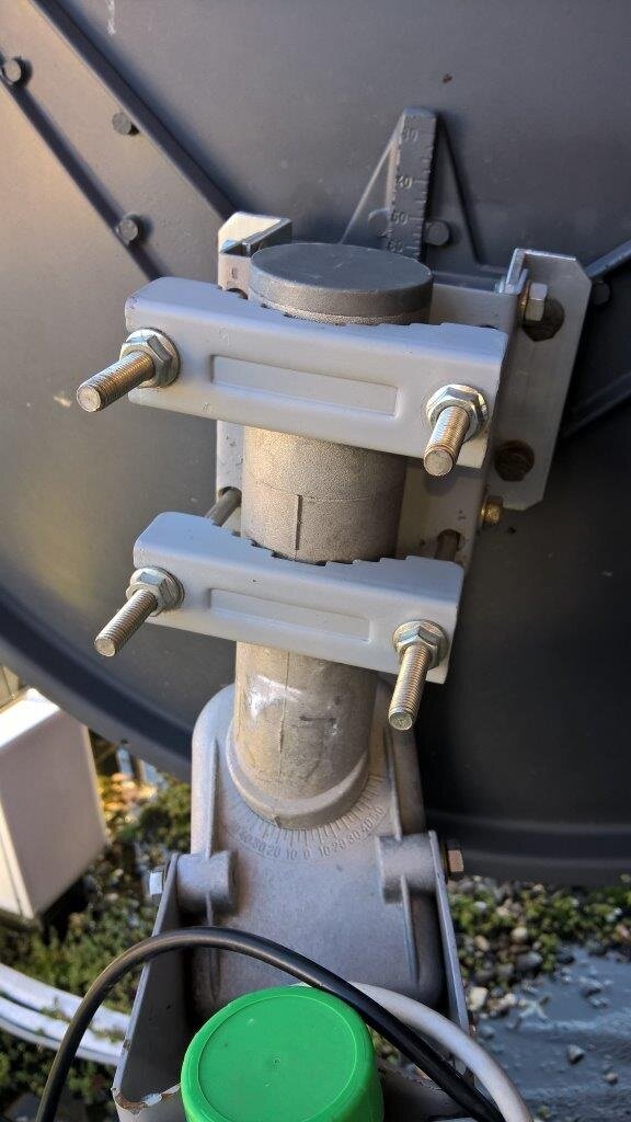

gerrithoogeveen Geplaatst: 18 februari 2022 Auteur Geplaatst: 18 februari 2022 (aangepast) 5 minuten geleden, cookie monster zei: Hier heb ik er niet veel van gemerkt , alles loopt hier zelfs gesmeerd !! Mijn wokpan heeft feitelijk niks gevoeld zoals bij anderen stormen hier !! Ik heb wel een andere ontvanger op de motor aangesloten , want .... de SAB Titan 1 HD 3606 = groggie !! Ik gebruik nu een REDLINE TS4000 HD PLUS !! Hier is mij uiteindelijk de rotor op de paal van 60mm gaan draaien, had wel verwacht dat het kapot zou gaan, dit weer is wel extreem en ik woon hier op de vlakte. Windsnelheden van 130 kmph hier. Alles kan kapot 😉 18 februari 2022 aangepast door gerrithoogeveen
cookie monster Geplaatst: 18 februari 2022 Geplaatst: 18 februari 2022 3 minuten geleden, gerrithoogeveen zei: Hier is mij uiteindelijk de rotor op de paal van 60mm gaan draaien Als het enkel de rotor die verdraaid is , dan is het die gewoon terug uitrichten , maar als het binnenin de motor verdraaid is .... , da's inderdaad andere koek !! C o o kie M o nster C U L'8'R WEIRDOGAToRS I was born once , as an invasion of the bodysnatchers , but the doctor did get a brain-attack !! my name: breedbandwurger 1967 casa CM: FTA DVB-S & FTA DVB-S2
gerrithoogeveen Geplaatst: 18 februari 2022 Auteur Geplaatst: 18 februari 2022 1 minuut geleden, cookie monster zei: Als het enkel de rotor die verdraaid is , dan is het die gewoon terug uitrichten , maar als het binnenin de motor verdraaid is .... , da's inderdaad andere koek !! Deze roter heeft al een een opdonder gehad want aan de oostkant zit alles er 0.5 graden naast en aan de westkant staat alles wel goed, verder zat er al een boel speling in die ik niet meer eruit kon draaien met de stelschroef aan de zijkant van de rotor. Dat gaat nog een heel gedoe worden om de posities weer normaal te zetten in mijn octagon sf8008 want daar had ik toen ook al gedoe mee. Heb al een andere rotor. Ook weer een amiko 3800.
cookie monster Geplaatst: 18 februari 2022 Geplaatst: 18 februari 2022 1 minuut geleden, gerrithoogeveen zei: Heb al een andere rotor. Ook weer een amiko 3800. In dat geval , het enige beste alternatief !! C o o kie M o nster C U L'8'R WEIRDOGAToRS I was born once , as an invasion of the bodysnatchers , but the doctor did get a brain-attack !! my name: breedbandwurger 1967 casa CM: FTA DVB-S & FTA DVB-S2
gerrithoogeveen Geplaatst: 18 februari 2022 Auteur Geplaatst: 18 februari 2022 2 minuten geleden, cookie monster zei: In dat geval , het enige beste alternatief !! Zijn die van amiko goed dan? Binnenwerk is wel van metaal en voorzien van lagervet

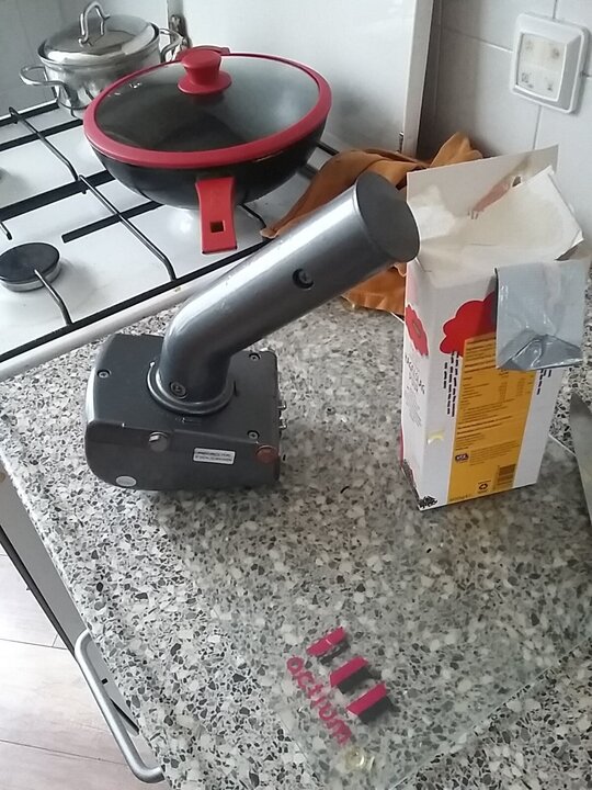

cookie monster Geplaatst: 19 februari 2022 Geplaatst: 19 februari 2022 2 minuten geleden, gerrithoogeveen zei: amiko Geen idee , maar ik heb er hier een paar andere liggen , STAB , zie foto's: Ook heb ik hier een digipower Diseqc H-H Motor SG-2100A: Die macheren goed , maar ja , elke zware storm is gevaarlijk !! ivm Amiko 3800 C o o kie M o nster C U L'8'R WEIRDOGAToRS I was born once , as an invasion of the bodysnatchers , but the doctor did get a brain-attack !! my name: breedbandwurger 1967 casa CM: FTA DVB-S & FTA DVB-S2
scirocco60 Geplaatst: 19 februari 2022 Geplaatst: 19 februari 2022 Yep rotor stuk 0.5 graden verdraaid. bij opdracht vu ga naar 0 positie staat hij naast de 0 helaas. kwam gisteren rond 5 uur thuis heb toen de deltastar uit de mast gehaald om schade aan de schotel te voorkomen. maar het kwaad was al geschied betreft de sg2100. schotel gelukkig nog in goede staat pff. humax 5400/skystar 2 /moteck 2100 A/ Vu duo/skystar hd/vu solo2/triax 98 cm

gerrithoogeveen Geplaatst: 19 februari 2022 Auteur Geplaatst: 19 februari 2022 (aangepast) Hier vandaag de rotor vervangen en het draait weer als een tierelier. volgens mij nog beter signaal dan dat het was. 19 februari 2022 aangepast door gerrithoogeveen
