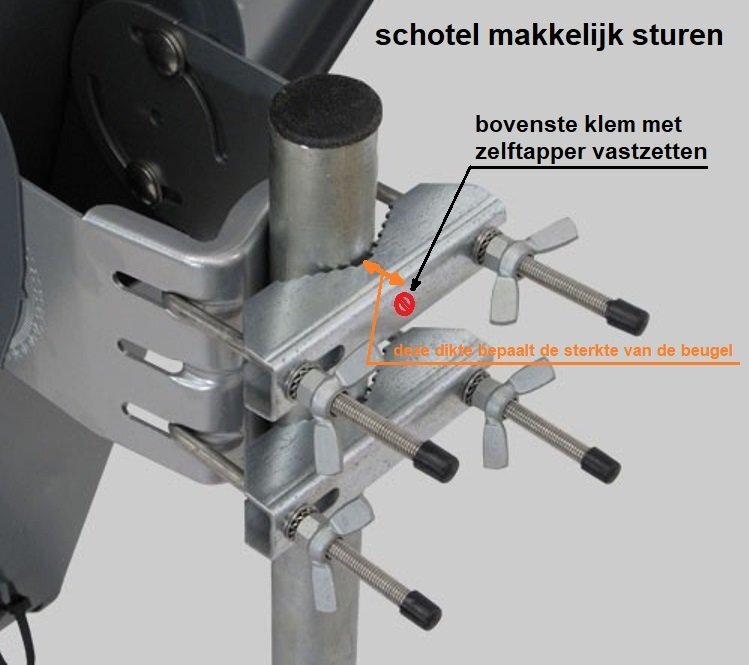

gerrithoogeveen Geplaatst: 24 februari 2022 Delen Geplaatst: 24 februari 2022 4 uren geleden, Sprietje zei: Om een schotel heel precies en makkelijk op de satelliet af te stellen (draairichting = Azimuth), kun je het volgende doen: - zorg dat je de sterkste zender van de satelliet ontvangt. - zet de bovenste klembeugel met een parker (een zelftapper voor staal) vast - hiervoor meet je eerst de kerndiameter van de parker op, dat is bijv. 4mm. Je boort een gat door de klembeugel en de pijp van 4mm. - dan meet je de buitendiameter van de parker op, die is bijv. 5mm. Dan boor je alleen door de klembeugel een gat van 5mm. - zet de bovenste klembeugel met de parker goed vast. - zet de onderste klembeugel los vast. - nu kun je de schotel sturen. - door de moer aan de linker zijde iets los te draaien en de moer aan de rechter zijde aan te draaien, gaat de schotel iets naar rechts. - door de moer aan de rechter zijde iets los te draaien en de moer aan de linkerzijde aan te draaien gaat de schotel iets naar links. - door ze beide even veel aan te draaien, zet je de klem vast terwijl de schotel in dezelfde ricting blijft staan. - op deze manier kun je de richting van de schotel tot op 1% of 0,1dB nauwkeurig afstellen. - als laatste zet je de onderste klembeugel ook vast waarbij je de bouten steeds links en rechts in kleine stapjes even veel aan draait. Het voordeel van de parker is ook dat de schotel bij storm niet meer kan verdraaien. Je hoeft je dus later ook nooit meer af te vragen of je schotel is vergaan als je plots slecht of geen signaal hebt. en dan de beugel verzwakken, je kunt toch ook de beugel niet te vast draaien en hem dan met de hand draaien, daarna de boel kruislings aandraaien en het signaal in de gaten houden? zo doe ik het hier ook en staat perfect uitgericht Link naar reactie Delen op andere sites Meer opties om te delen...
Sprietje Geplaatst: 24 februari 2022 Delen Geplaatst: 24 februari 2022 (aangepast) 25 minuten geleden, gerrithoogeveen zei: en dan de beugel verzwakken, je kunt toch ook de beugel niet te vast draaien en hem dan met de hand draaien, daarna de boel kruislings aandraaien en het signaal in de gaten houden? zo doe ik het hier ook en staat perfect uitgericht Beugel verzwakken? De beugel verzwak je niet met een gaatje van 4mm. De sterkte van de beugel wordt bepaald door de opstaande randen waar de vertanding op zit om goede grip op de mast te verkrijgen. 24 februari 2022 aangepast door Sprietje Link naar reactie Delen op andere sites Meer opties om te delen...
gerrithoogeveen Geplaatst: 24 februari 2022 Delen Geplaatst: 24 februari 2022 4 minuten geleden, Sprietje zei: Beugel verzwakken? De beugel verzwak je niet met een gaatje van 4mm. De sterkte van de beugel wordt bepaald door de opstaande randen waar de vertanding op zit om goede grip op de mast te verkrijgen. sorry dat ik het zeg maar ik vind het maar een geklooi van niks met een parkertje, hier staat toch ook alles uitgericht, de rotor met schotel en dat allemaal zonder parkertje Link naar reactie Delen op andere sites Meer opties om te delen...
Sprietje Geplaatst: 24 februari 2022 Delen Geplaatst: 24 februari 2022 (aangepast) 10 minuten geleden, gerrithoogeveen zei: sorry dat ik het zeg maar ik vind het maar een geklooi van niks met een parkertje, hier staat toch ook alles uitgericht, de rotor met schotel en dat allemaal zonder parkertje Ja. met veel meer werk om hem goed uit te richten en de kans dat hij verdraait met een flinke wind. 24 februari 2022 aangepast door Sprietje Link naar reactie Delen op andere sites Meer opties om te delen...

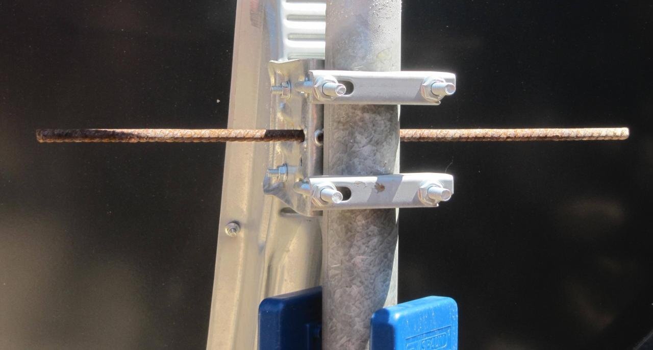

Sprietje Geplaatst: 24 februari 2022 Delen Geplaatst: 24 februari 2022 31 minuten geleden, gerrithoogeveen zei: met een windkracht van 130 verwaaid alles ja, ook je parkertje, of denk je dat je parkertje een blad van 120cm wat vol in de wind staat vast kan houden? mijn kleine schotel van 60 is niet verwaaid trouwens en daar zit ook geen parkertje in Ik heb het niet over windkracht 13 maar over een flinke wind maar als ik een schotel heb afgesteld, steek ik altijd een stuk betonijzer door de klembeugel en probeer ik hem uit alle macht te verdraaien om te controleren of de bouten vast genoeg staan. Verdraait de schotel, dan heb ik pech en moet ik hem opnieuw afstellen maar dat overkomt me zelden en komt alleen voor als iemand een te dunne mast heeft gebruikt. Maar met een parkertje er in kan hij niet meer draaien. Link naar reactie Delen op andere sites Meer opties om te delen...

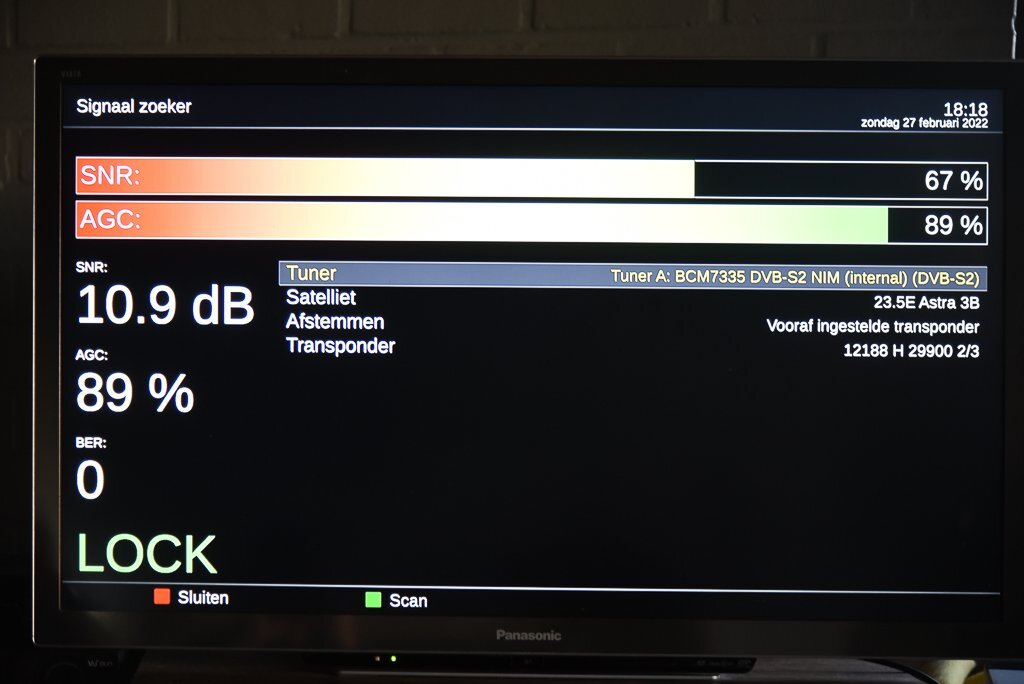

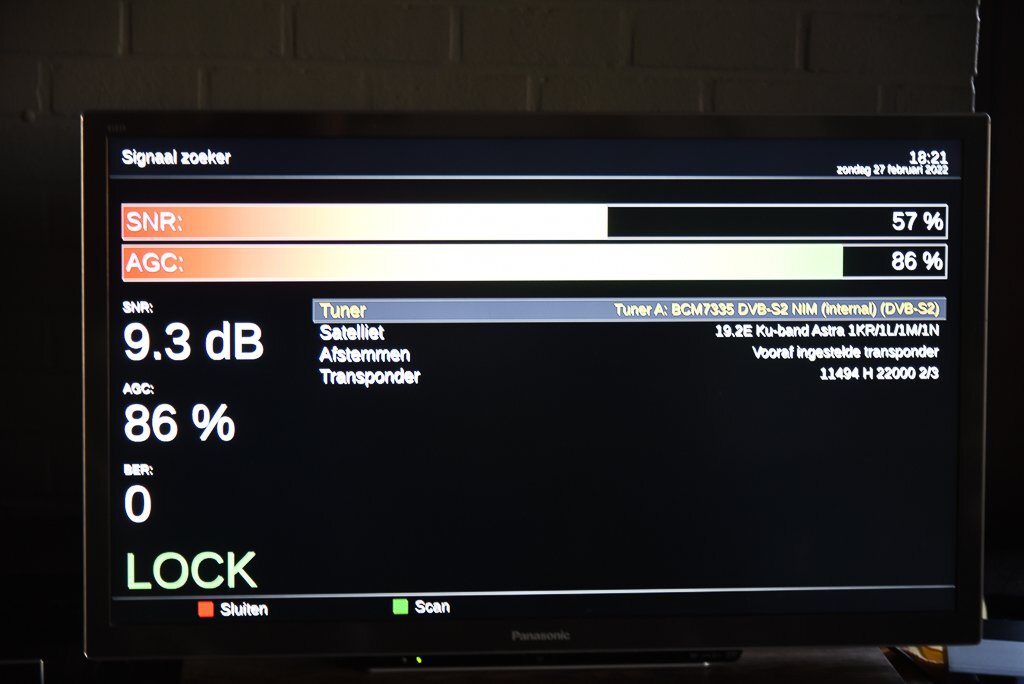

muesli Geplaatst: 27 februari 2022 Auteur Delen Geplaatst: 27 februari 2022 Vandaag heb ik tussen de andere herstellingswerken door wat aan de schotel gesleuteld. Lijkt niet zo eenvoudig om alles optimaal terug af te stellen maar ik heb nu terug beeld op beide satellieten. Ik ben begonnen met de hoek van de lnb te veranderen maar dat haalde niets uit. Dus de schotel moet door de hevige rukwinden uit de positie geraakt zijn. Eerst nog eens de hellingshoek van de schotel gecontroleerd en leek ongewijzigd te zijn. Dan zoals aangeraden mij gericht op een sterke zender van Astra 3 en daarna een zwakkere zender. Maar dat is niet zo simpel. Na veel trial and error en honderd keren de ladder op en af om te gaan controleren op de TV nog eens naar Astra 1 gekeken. Dat signaal is minder maar ik heb toch voldoende beeld denk ik. Daarna nog eens de hellingshoek van de lnb aangepast tot ik het sterkste signaal had en alles vastgezet. Ik heb twee foto's bijgevoegd van de signaalzoeker, eentje voor Eén (Astra 23.5) en ARD (Astra 19.2). Resp 67 en 57% Beter kon ik het niet krijgen. Misschien binnen enkele weken nog eens proberen te finetunen als het eens goed weer is. Bedankt voor de tips. Link naar reactie Delen op andere sites Meer opties om te delen...
Sprietje Geplaatst: 27 februari 2022 Delen Geplaatst: 27 februari 2022 (aangepast) De Astra 19,2 is sterker dan de Astra 23,5. De SNR van de Astra 19,2 zou dus duidelijk hoger moeten zijn dan van de Astra 23,5 maar is juiste 10% slechter. Maar ja, als je niet eerst de juiste schuinte van de duo-lnb goed in stelt, dan gaat het niets worden. De schotel staat nu redelijk op de Astra 23,5 uitgericht. Als je nu de duo-lnb draait, zal niet alleen de signaalkwaliteit van de Astra 19,2 beter worden, ook die van de Astra 23,5 want daarvan staat de skew op dit moment niet optimaal. 27 februari 2022 aangepast door Sprietje Link naar reactie Delen op andere sites Meer opties om te delen...
