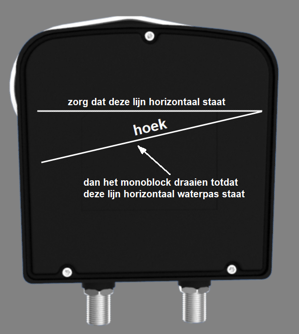

Sprietje Geplaatst: 1 maart 2022 Geplaatst: 1 maart 2022 (aangepast) Hier heb je een hoek van 11 graden. Print die uit. Je kunt het ook overnemen door een A4-tje op je laptopscherm te leggen en dan de hoek over te nemen. Knip de hoek uit en plak die horizontaal achter op de duo-lnb. Nu de duo-lnb verdraaien totdat de onderste lijn waterpas staat. 1 maart 2022 aangepast door Sprietje 1

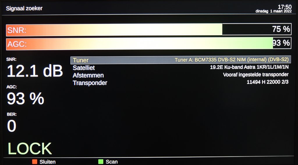

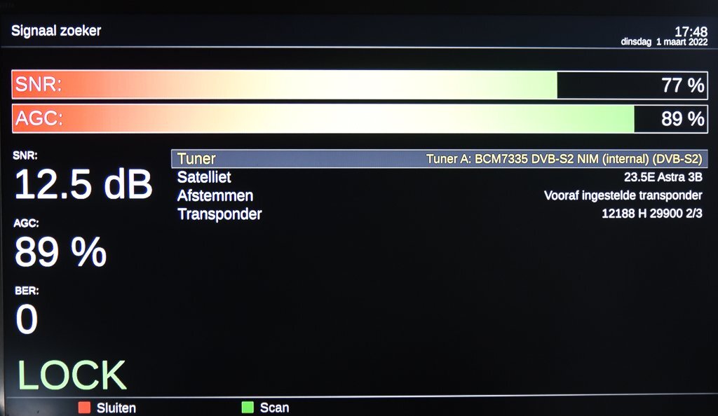

muesli Geplaatst: 1 maart 2022 Auteur Geplaatst: 1 maart 2022 Hallo Sprietje en Tonskidutch, Ik heb de lnb juist afgesteld (11°) met de sjabloon van Sprietje en een waterpas. En geen schaar nodig (gewoon papier plooien langs de lijn) 😉 Signaalontvangst ziet er nu stukken beter uit, zowel op Astra 1 als 3. Ik heb twee foto's genomen van dezelfde zenders (TV één op Astra 23.5 en ARD op Astra 19.2). Merkelijke verbetering. De lnb goed vastgezet en nu zo laten denk ik. Bedankt voor de hulp.
Sprietje Geplaatst: 1 maart 2022 Geplaatst: 1 maart 2022 Ja, nu is het inderdaad een stuk beter. Veel kijkplezier.
