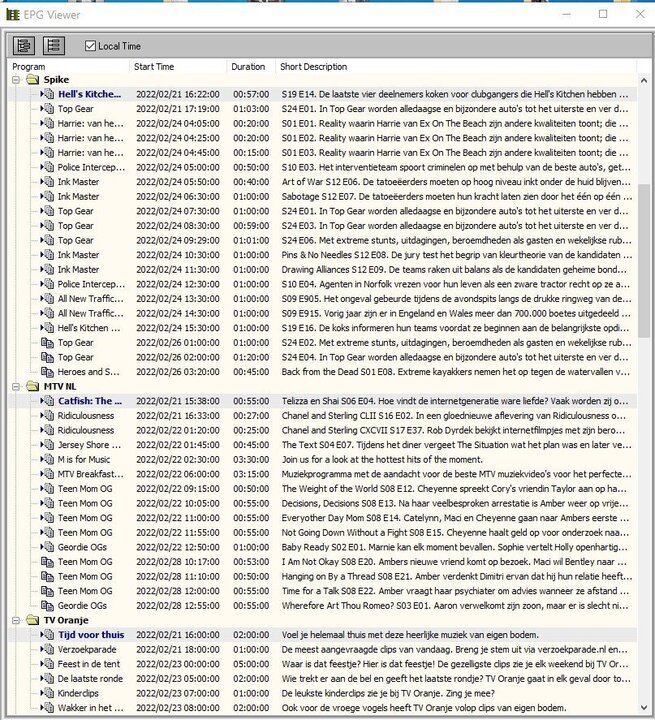

Old Satterhand Geplaatst: 21 februari 2022 Geplaatst: 21 februari 2022 24 minuten geleden, Mojo zei: Nee en de zenders hebben ook nog geen EPG! Weet je dat zeker? Maak je misschien gebruik van een EPG service, zoals Rytec? Wellicht zitten ze daar nog niet bij? En Nick Jr. kan ik op die transponder niet vinden. Bedoel je soms Nickelodeon? Dit is de realtime EPG data van 12187H, de transponder waar deze services onlangs zijn toegevoegd. Dit komt dus uit de stream.

Old Satterhand Geplaatst: 22 februari 2022 Geplaatst: 22 februari 2022 12 uren geleden, Mojo zei: Yep. Ik ben op zoek naar iets anders Dat lijkt me niet nodig. Je moet gewoon de EIT EPG aan zetten. Dan krijg je vanzelf de EPG uit de door mij getoonde lijst. Dat is n.l. de EIT EPG. Voor zover ik weet werkt het goed samen met Rytec EPG.

Mojo Geplaatst: 22 februari 2022 Geplaatst: 22 februari 2022 1 uur terug, Old Satterhand zei: Dat lijkt me niet nodig. Je moet gewoon de EIT EPG aan zetten. Dan krijg je vanzelf de EPG uit de door mij getoonde lijst. Dat is n.l. de EIT EPG. Voor zover ik weet werkt het goed samen met Rytec EPG. Dank je.Over het hoofd gezien (al een behoorlijke tijd 💤) You know when you've been shagged. I like receivers who give me pleasure.
