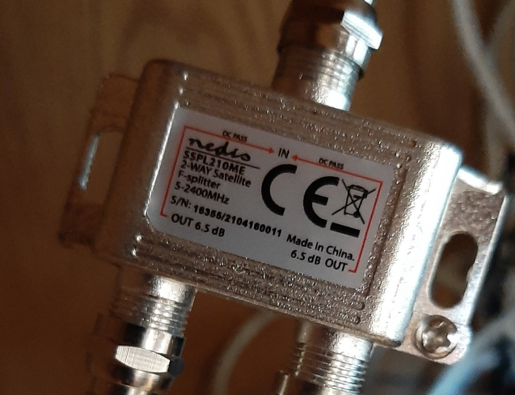

joop001 Geplaatst: 3 maart 2022 Geplaatst: 3 maart 2022 Deze splitter gebruik ik. Is van Nedis. SSPL210ME. 5 - 2.400 MHZ.
Moderator ceesv Geplaatst: 3 maart 2022 Moderator Geplaatst: 3 maart 2022 6,5 dB demping voor die splitter, en geen demping tussen de verschillende uitgangen! En dan moet je ook nog koppelen in de mast wat ook verlies geeft. Hirschmann geeft de volgende waarden. Electrische specificaties Frequentiebereik (MHz) Input 1 950-2150 MHz Input 2 47-862 MHz Impedantie (Ω) 75 Doorgangsverlies Input 1 3.0 dB Input 2 2.0 dB Demping Input 1 50 dB Input 2 20 dB Maar 2 a 3 dB verlies, en een demping tussen de banden van 20 tot 50 dB. Ik weet wel waar mijn voorkeur naar uit gaat. Gaat niet bestaat niet! 65" 4-K OLED, Vu+ Duo 4K SE BT, Vu+ Solo 4K, Rebox-8500, Rebox-8000, Wavefrontier T-90, Satlook Digital NIT, Megasat HD5 Combo Gebruik je een advertentie blocker? Maak dan een uitzondering voor onze website. Zonder advertentie (inkomsten) kan deze site niet voortbestaan.
joop001 Geplaatst: 3 maart 2022 Geplaatst: 3 maart 2022 Ceesv Wat ik begrijp is de Hirschman een betere optie. Weet niet wat het kostenverschil is. Maar weet wel dat dit voor mij werkt en ik geen verlies in ontvangst heb gemerkt mbt sat ontvangst. Dat telt voor mij.
Moderator ceesv Geplaatst: 3 maart 2022 Moderator Geplaatst: 3 maart 2022 Met 12 dB demping op jouw splitters t.o.v. de andere oplossing zal je een paar zenders minder ontvangen. Het mast koppelfilter kost rond de € 22. Een uitkoppel antenne doos kost rond de 5 a 10 Euro. Gaat niet bestaat niet! 65" 4-K OLED, Vu+ Duo 4K SE BT, Vu+ Solo 4K, Rebox-8500, Rebox-8000, Wavefrontier T-90, Satlook Digital NIT, Megasat HD5 Combo Gebruik je een advertentie blocker? Maak dan een uitzondering voor onze website. Zonder advertentie (inkomsten) kan deze site niet voortbestaan.
joop001 Geplaatst: 3 maart 2022 Geplaatst: 3 maart 2022 1 uur terug, ceesv zei: Met 12 dB demping op jouw splitters t.o.v. de andere oplossing zal je een paar zenders minder ontvangen. Het mast koppelfilter kost rond de € 22. Een uitkoppel antenne doos kost rond de 5 a 10 Euro. Ceesv, Dank voor je toelichting. Situatie is dat ik geen extra kabel naar binnen kan voeren. Dus vandaar gebruik gemaakt van de ingang op de disqswitch 16/1 +1 EMP Centaury Nu zou een overweging kunnen zijn om de combi te maken na de disqswitch. Maar dan de vraag wat levert dat zoveel winst op? Kan daar niet zo snel demping van vinden. Waarbij ik me dan weer afvraag wat doet dit dam met het sat signaal. Dan zou dus het verschil gemaakt kunnen worden met de Hirschman binnen. Dus blijft denk ik nu zo overziend een kwestie van plussen en minnen. Waarbij voor mij wel de prio ligt bij het satsignaal. Begrijp dat TS toevallig min of meer dezelfde disqswitch heeft (de 8/1 versie). Dus die zou dan het beste af kunnen zijn met de Hirschman of wellicht gewoon de beste optie voor extra aanvoerkabel kunnen gaan.
