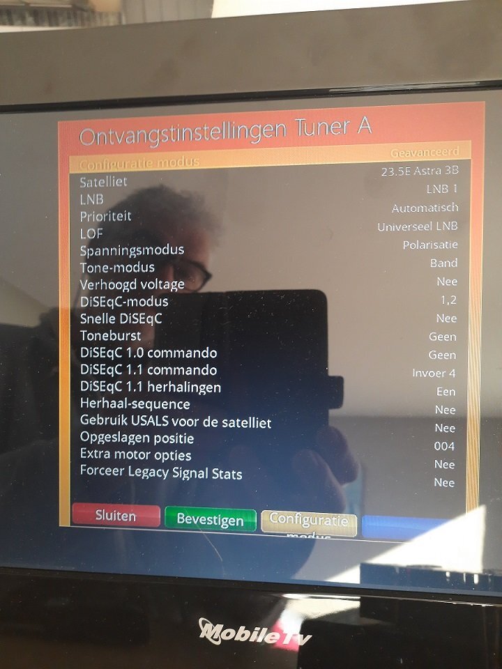

postkode Geplaatst: 27 februari 2022 Auteur Geplaatst: 27 februari 2022 ik heb deze instellingen zoals op foto, ook al met 3 verschillende ontvangers geprobeerd wel allemaal zelfde probleem met opnATV 6.3 maar die doen opslaan geen van de drie .

Jean-Claude Geplaatst: 27 februari 2022 Geplaatst: 27 februari 2022 ik zie disecq 1.2 in je screenshot, verander dat eens naar disecq 1.1 ? dan moet je nog bij disecq 1.1 de correcte input aanduiden, evenals in "opgeslagen positie". maar als disecq 1.1 maar tot 'input 4' gaat dan moet ge gaan combineren met disecq 1.0 zoals ik al hierboven beschreven heb. Zo moet ik het ook doen voor mijn multiswitch met 8 uitgangen. nu is het een geautomatiseerd systeem voor de caravan, dus hoe die schotel weet waar hij naartoe moet draaien is mij onduidelijk, maar ik neem aan dat de schotel waterpas moet gezet worden waarna de schotel begint te "zoeken". Eenmaal een satelliet gevonden volgt de schotel de Clarcke belt tot wanneer de gewenste satelliet gevonden wordt. DreamBox 8000+Xtrend ET10000+Gigablue UHD 4K, openPLi, CCcam, CD+TVV kaarten (gene zever), wavefrontier T90, EMP Centauri 33/12 multiswitch en VEEL te weinig slaap.
postkode Geplaatst: 27 februari 2022 Auteur Geplaatst: 27 februari 2022 op deze manier gaat ie wel naar 23.5 en die vind ie ook . maar als ik dan zoals op foto terug wil naar 28.2 moet ik invoer weer veranderen van 4 [ daar staat ie op bij 23.5 ] naar 6 en dan groen bevestigen dan draai ie weer naar die sat. maar dat is net probleem ik kan dat alleen handmatig doen want die invoer veranderd steeds als ik van sat verander . dus 28.2 = invoer 6 23.5= invoer4 maar als ik na 28.5 dus 6 ga dan is die invoer na dat ik op 23.5 ben geweest veranderd die invoer automatisch naar 4 en ik kan die met geen mogelijkheid vastzetten. dan moet ik weer na instellingen zoals foto invoer weer veranderen in 6 dan bevestigen en dan pas gaat ie weer naar 28.5 enz. het hele probleem is dus eigenlijk dat ik die invoer achter Diseqc 1.1 commando niet kan vast zetten bij geen van de 3 ontvangers die heb geprobeerd. en dat doet ie bij alle sats die ik heb ingegeven . ga ik bv naar 19.2 staat daar ook invoer 6 wat eigenlijk 2 zou moeten zijn . pfff. moeilijk
Jean-Claude Geplaatst: 27 februari 2022 Geplaatst: 27 februari 2022 ow ow ow ow. je moet in de setup voor elke gewenste satelliet een APARTE LNB aanduiden, en dan per LNB de correcte instellingen. in je screenshot is astra3 gedefinieerd als LNB1, dan moet je voor astra2 een andere LNB toewijzen. Welke maakt niet zoveel uit, je hebt er 32 denk ik, en dit nummer heeft niets te zien met welke LNB er fysisch gekoppeld is, het is een logische LNB die je per satelliet moet toewijzen. DreamBox 8000+Xtrend ET10000+Gigablue UHD 4K, openPLi, CCcam, CD+TVV kaarten (gene zever), wavefrontier T90, EMP Centauri 33/12 multiswitch en VEEL te weinig slaap.
postkode Geplaatst: 27 februari 2022 Auteur Geplaatst: 27 februari 2022 Verhip je hebt gelijk nu gaat ie . hier was ik nooit op gekomen ik ben hier al 4 dagen mee bezig heel heel en heel vriendelijk bedankt Jean-Claude super goed van je . zulke mensen zijn echt wel welkom op deze sat4 all. ik ben kei happy 😁 nu. 1
