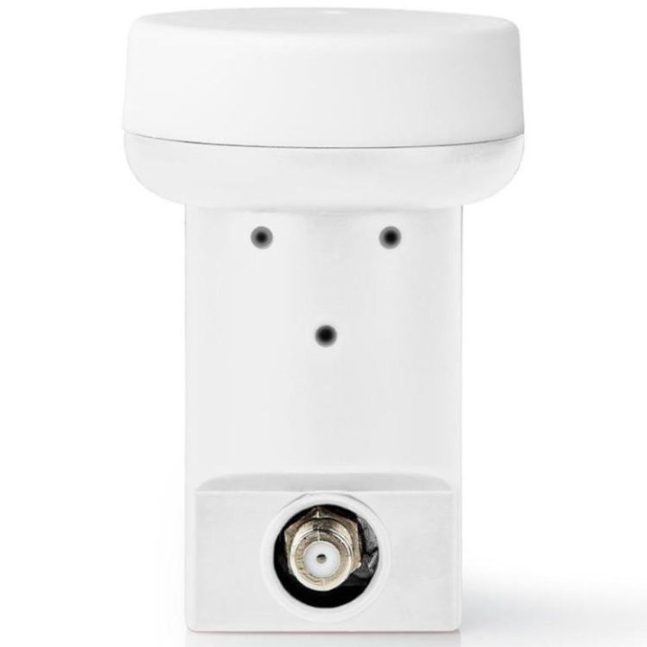

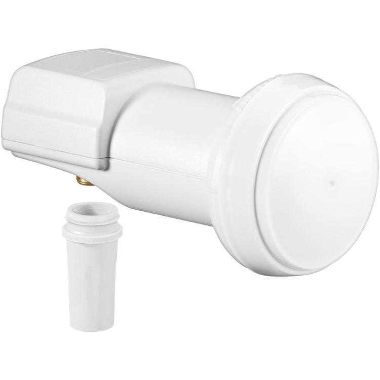

edbe Geplaatst: 28 december 2023 Auteur Delen Geplaatst: 28 december 2023 53 minuten geleden, Sprietje zei: Plaats op de lnb-posities die slechte ontvangst hebben maar eens lnb's met een kop van 60mm i.p.v. deze smalle lnb's, dan zul je wel een veel betere ontvangst hebben. meen je deze ong. Gigablue UHD + Gigablue X3 + T90 Link naar reactie Delen op andere sites Meer opties om te delen...
Sprietje Geplaatst: 28 december 2023 Delen Geplaatst: 28 december 2023 Zoiets bedoel ik maar of dit een goede lnb is weet ik niet. Een Inverto Black Ultra zou uitstekend zijn als je die nog hebt liggen. Link naar reactie Delen op andere sites Meer opties om te delen...

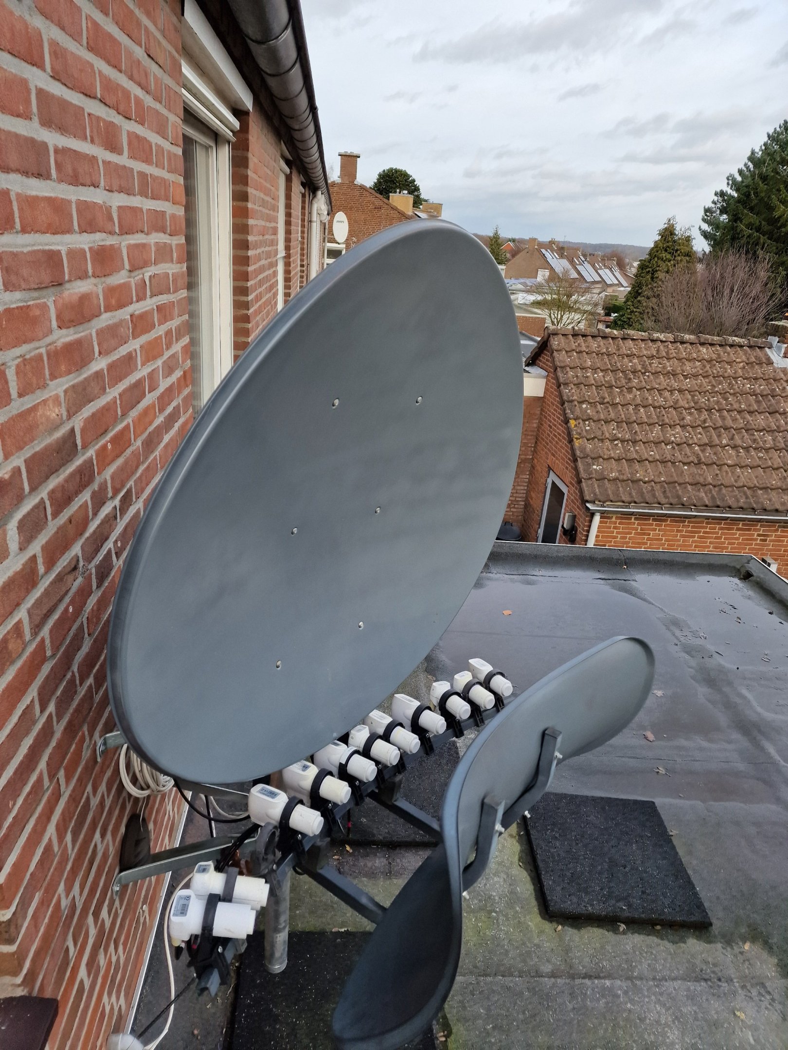

edbe Geplaatst: 3 januari Auteur Delen Geplaatst: 3 januari als er mensen zijn die me willen komen helpen uitrichten/afstellen, dan hoor ik het graag. anders ga ik terug naar mijn BS schotel. Gigablue UHD + Gigablue X3 + T90 Link naar reactie Delen op andere sites Meer opties om te delen...
theboyk Geplaatst: 4 januari Delen Geplaatst: 4 januari Op 28-12-2023 om 16:43, edbe zei: vandaag weer eens aan de WF T90 geknutseld. alleen sommige satellieten krijg ik nog niet goed afgesteld. 42o - 50 tot 60 % 39o - 40 % 28o - 80 % 23o - 78 tot 81 % 19o - 80 tot 95 % 16o - 60 % 13o - 70 tot 75 % 9o - 64 tot 80 % 5o - 40 % 2o - 40 tot 50 % 1w - 0 % 5w - 0 % Lijkt erop dat het midden sterk is afgesteld maar meer naar buiten toe niet. De schotel moet nog een slag gedraaid worden lijkt me. Heb het vaker gedaan maar resultaten kunnen wel beter lijkt me. Succes ermee. Vanwege commerciele belangen mag ik mijn eigen bedrijf niet noemen. Link naar reactie Delen op andere sites Meer opties om te delen...

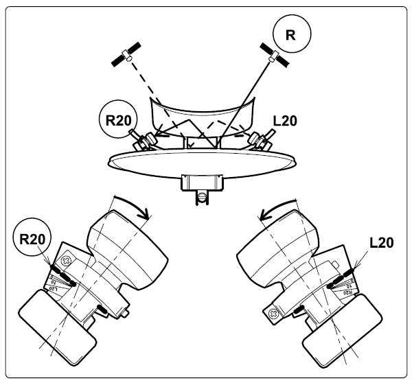

Sprietje Geplaatst: 4 januari Delen Geplaatst: 4 januari Ik heb de indruk dat bijna alle lnbs te ver naar voren zijn afgesteld. Is dit de positie waarop je het beste signaal hebt? Verder zie ik dat de lnb's voor 1w en 5w recht op de rail staan i.p.v. 20 graden schuin zoals het hoort. Hoe zit dat bij de overige lnb's. Staat een lnb op 10 graden uit het midden ook 10 "graden" schuin? Link naar reactie Delen op andere sites Meer opties om te delen...

edbe Geplaatst: 4 februari Auteur Delen Geplaatst: 4 februari Op 5-1-2024 om 11:28, edbe zei: ik heb besloten om ermee te stoppen met mijn hobby, ik heb er eigenlijk geen tijd meer voor en er zijn andere leuke dingen om tedoen. er komt nogwel een schotel tehangen voor mijn tv abonnementen, maar geen tig lnb's meer. de rest van de spullen worden van de hand gedaan. ik heb de opties nog eens bekeken, de schotel hangt er nog en zal er voorlopig niet veel aan gaan doen. verder hoop ik dat er een medesatter hier die voor mij de schotel kan uitrichten en finetunen met apparatuur. Gigablue UHD + Gigablue X3 + T90 Link naar reactie Delen op andere sites Meer opties om te delen...
