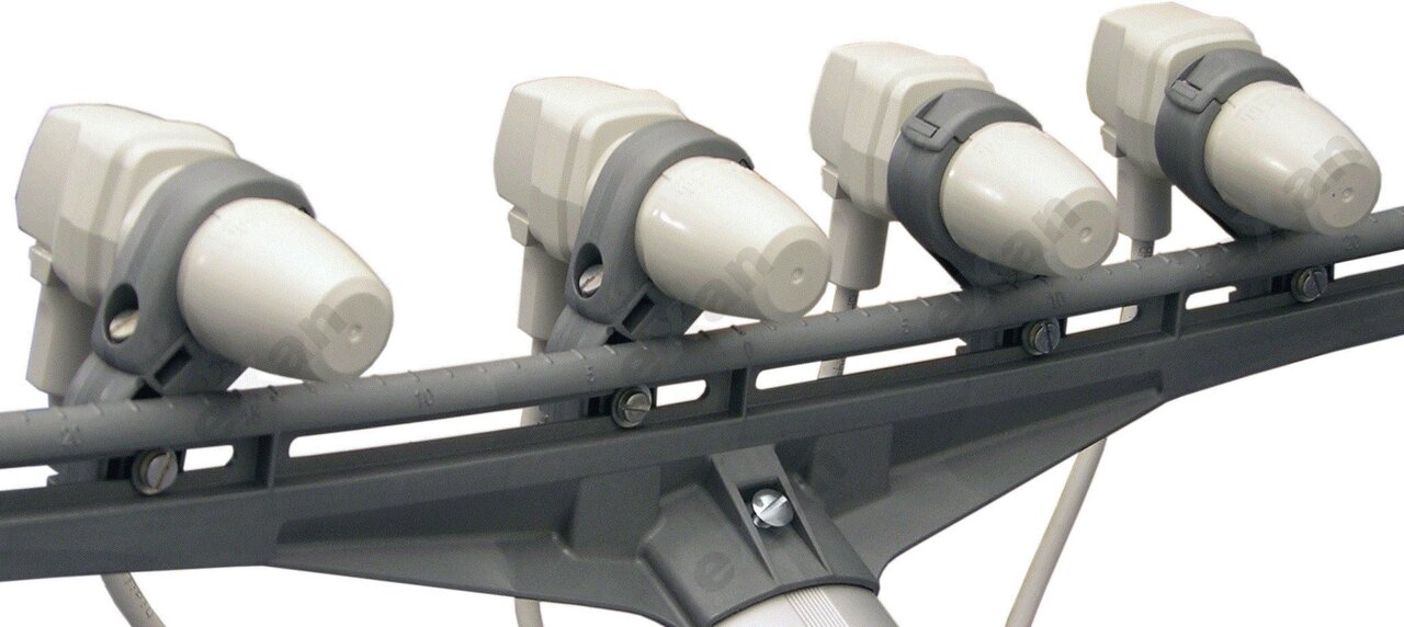

Sprietje Geplaatst: 9 maart 2022 Geplaatst: 9 maart 2022 24 minuten geleden, Roger1980 zei: ffe stomme vraag...hoe doen jullie dat die 7 graden of 3 graden instellen....heb jullie allemaal een geodriekhoek ingebouwd op de LNB? 😉 Print de hoeken uit of teken ze over op een vel papier dat je op je latopscherm legt.

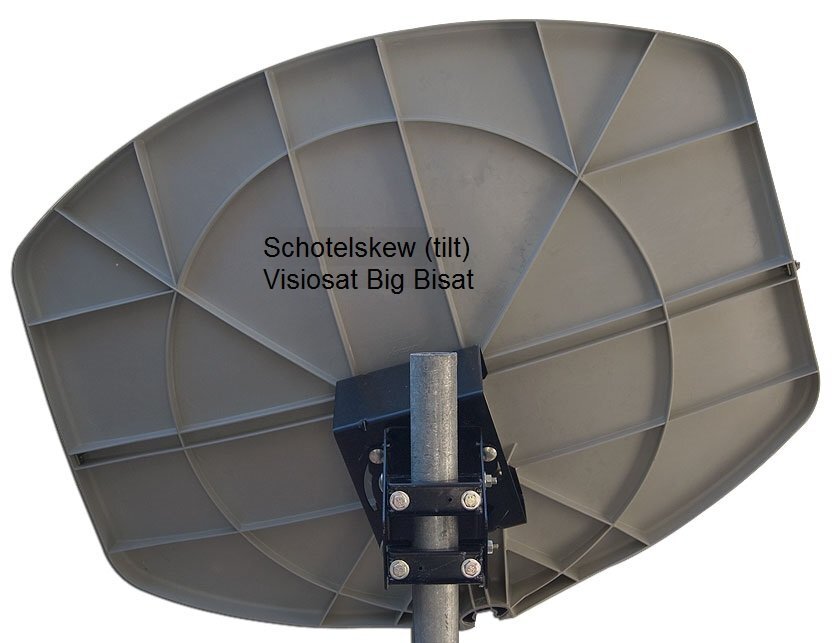

Drs. IJzerbout Geplaatst: 9 maart 2022 Geplaatst: 9 maart 2022 2 uren geleden, Sprietje zei: Bij mij staat de schoteltilt op - 9,55 Ik stel de LNC tilt/skew altijd met een natte vinger in. Daarna met een eenvoudige meter of met de satellietontvanger er naast met balken patroon en probeer het dan zo goed mogelijk te krijgen. (maximale veldsterkte). Je zult zien dat het niet op een graad aankomt en zeker niet op 0,1°. Dus je hoeft er geen studie van te maken. Het vooraf instellen van de skew en het dan daarna niet meer na te meten/optimeren is niet aan te bevelen. "On ne voit bien qu'avec le coeur. L'essentiel est invisible pour les yeux."
Sprietje Geplaatst: 9 maart 2022 Geplaatst: 9 maart 2022 Het voordeel dat je alle gegevens reeds hebt is dat je de gehele schotel met alle lnb's, coaxkabels en diseqc-switches op de grond al kunt monteren en afstellen, dan hoef je dat allemaal niet meer boven op een ladder te doen. Alleen nog de schotel optimaal afstellen op de Astra 19,2. En een studie hoef je er al helemaal niet van te maken, dat heb ik al gedaan.

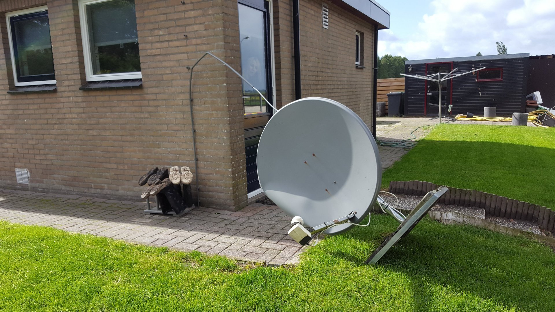

Roger1980 Geplaatst: 9 maart 2022 Auteur Geplaatst: 9 maart 2022 Ik ben ook de schotel eerst op de grond aan het maken met de gegevens van sprietje

Sprietje Geplaatst: 10 maart 2022 Geplaatst: 10 maart 2022 Ja, de 9 oost moet op positie -10,9 komen te staan. De schotelskew op -9,55, en de skew van de Eutelsat 9e-lnb op nul, dus de aansluitingen recht omlaag.
Roger1980 Geplaatst: 11 maart 2022 Auteur Geplaatst: 11 maart 2022 (aangepast) dat heeft dan geen gevolgen voor de hotbird en astra 28.2? de schotelskew op 9-55 das dan aan de achterkant zeg maar rechts om tilten? sorry voor de leek vragen 11 maart 2022 aangepast door Roger1980
Sprietje Geplaatst: 11 maart 2022 Geplaatst: 11 maart 2022 Nee, want de verdeling is OK. De Astra 28,2 op +9,79 en de Eutelsat 9 op -10,9. Alleen de schotelskew moet kleiner ingesteld worden van -11° naar -9,55°
Roger1980 Geplaatst: 11 maart 2022 Auteur Geplaatst: 11 maart 2022 Van alles gedaan wat er stond maar helaas geen prik wel Astra 3 even kunnen ontvangen maar geen ned 1 wel ned 2 DUs geen horizontale zenders gegeven moment op het dak gezeten met decoder en monitor maar geen luck zijn er nog mensen die in de omgeving wonen en kunnen helpen ?
Sprietje Geplaatst: 12 maart 2022 Geplaatst: 12 maart 2022 (aangepast) De elevatie schaalverdeling van de schotel is pas betrouwbaar als de mast zuiver verticaal staat. Meet dit goed na met een waterpas die je aan voor- en achterzijde tegen de pijp legt. Stel eerst de schotelskew in stel de skew van de lnb's goed in. Richt de schotel dan optimaal uit op de Astra 19,2. Gebruik hiervoor geen zender die je al met een natte vinger ontvangt als je geen meetapparatuur want sommige ontvangers geven bijna altijd al 100% signaalkwaliteit aan. Gebruik bijv. de zender Anixe HD-Serie op positie 142 van de CD-zenderlijst. Het gaat hier om transponder 10773H met de specificaties DVB-S2. 8PSK, SR 22.000, fec 3/4. Stel hier de schotel op af zodat je maximale signaalkwaliteit hebt, dan moet je ook de Astra 23,5 en ook de andere satellieten goed ontvangen. 12 maart 2022 aangepast door Sprietje
Roger1980 Geplaatst: 12 maart 2022 Auteur Geplaatst: 12 maart 2022 Ik heb zo’N voet schotel op een plat dak… kan de paal denk wel verticaal strak krijgen maar niet horizontaal denk ik
RicardoBelli Geplaatst: 12 maart 2022 Geplaatst: 12 maart 2022 Je moet ook de zijkanten van de tegelvoet mast waterpas zetten, niet alleen de voor en achterzijde .mvg Ricardo
Sprietje Geplaatst: 12 maart 2022 Geplaatst: 12 maart 2022 (aangepast) Als de paal horizontaal staat, ligt de schotel meestal op de grond. 12 maart 2022 aangepast door Sprietje 1
