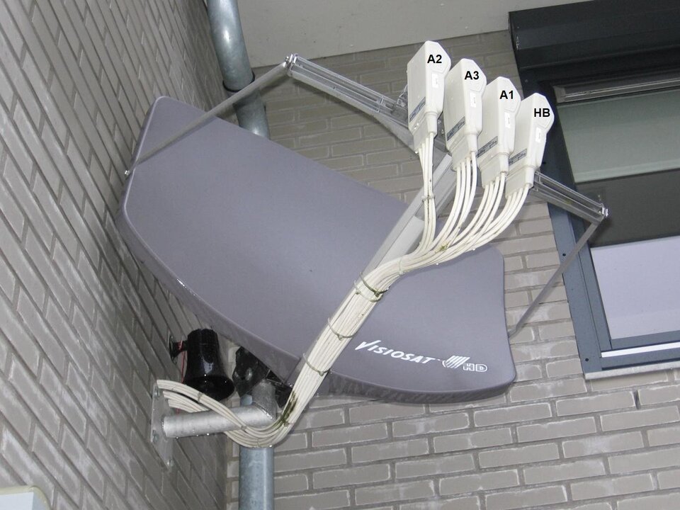

Sprietje Geplaatst: 12 maart 2022 Delen Geplaatst: 12 maart 2022 5 uren geleden, Old Satterhand zei: Je geeft eerst de posities van de LNB's en de skew van de hele schotel om de ontvangst optimaal te krijgen. Dan zet de TS er een extra LNB op, zonder de andere te verschuiven en dan moet die hele schotel verdraaid worden? De Hamvraag: In welke stand van de skew staan alle LNB's nou optimaal afgesteld? Hier heb ik me inderdaad vergist want de schotel blijft uitgericht op de Astra 19,2. Richt je de schotel uit op het midden van de twee uiterste satellieten, dan verandert de schotelskew wel. Link naar reactie Delen op andere sites Meer opties om te delen...
Old Satterhand Geplaatst: 13 maart 2022 Delen Geplaatst: 13 maart 2022 15 uren geleden, Sprietje zei: Richt je de schotel uit op het midden van de twee uiterste satellieten, dan verandert de schotelskew wel. Helemaal duidelijk zo. Link naar reactie Delen op andere sites Meer opties om te delen...
