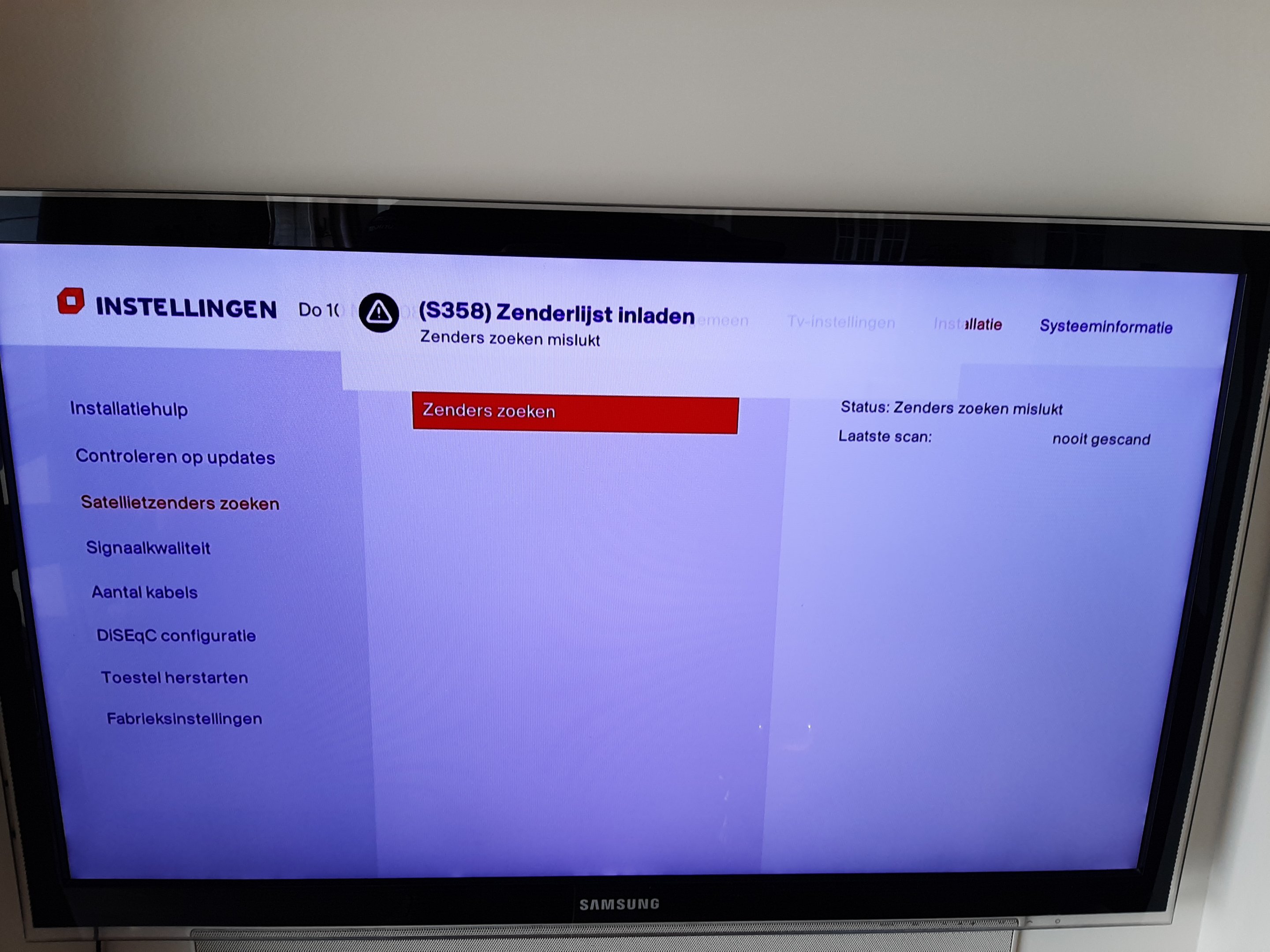

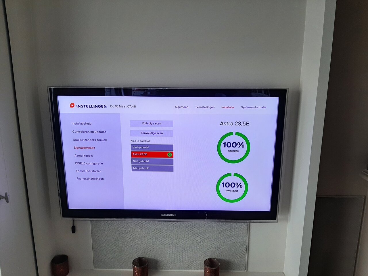

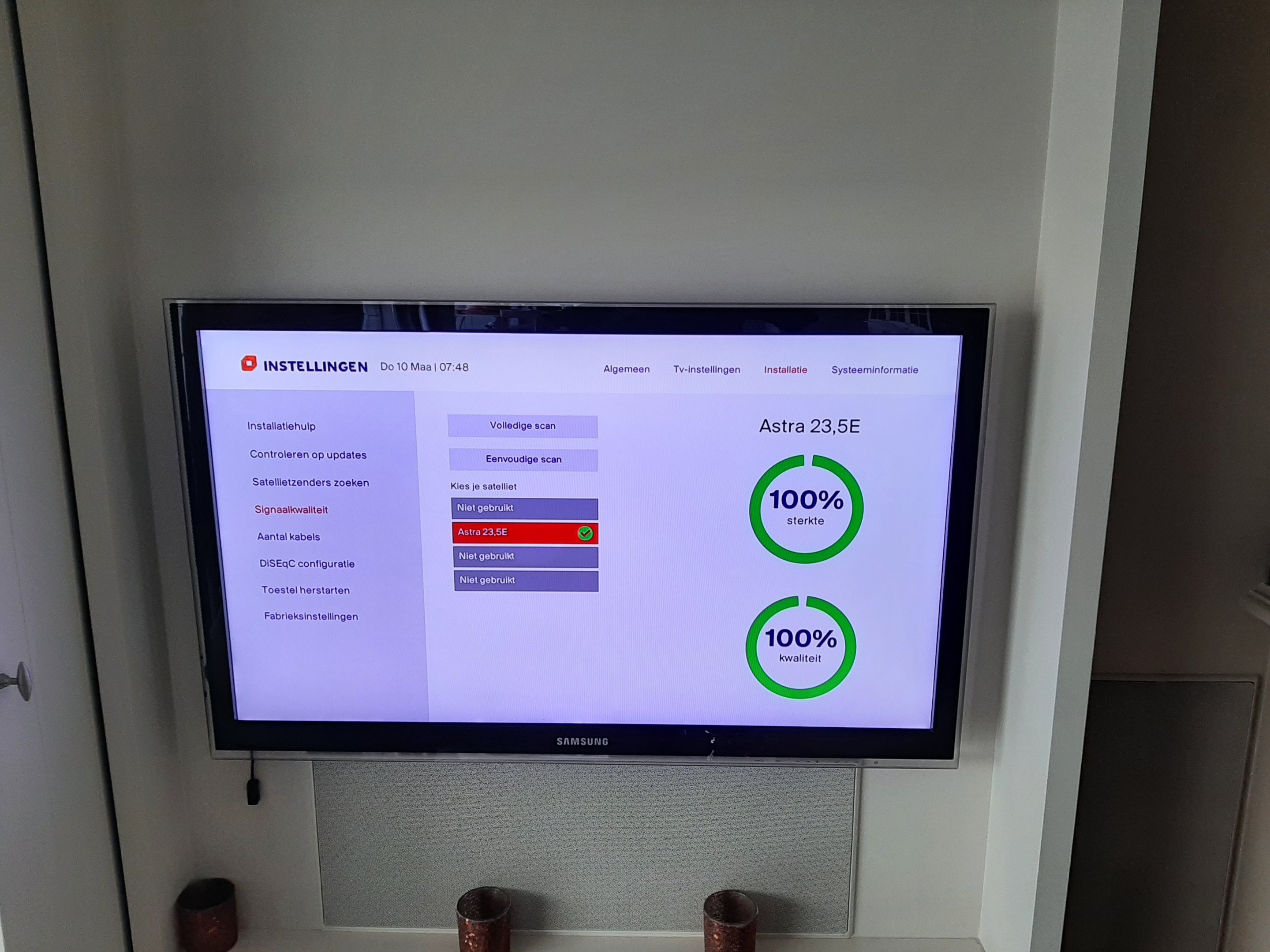

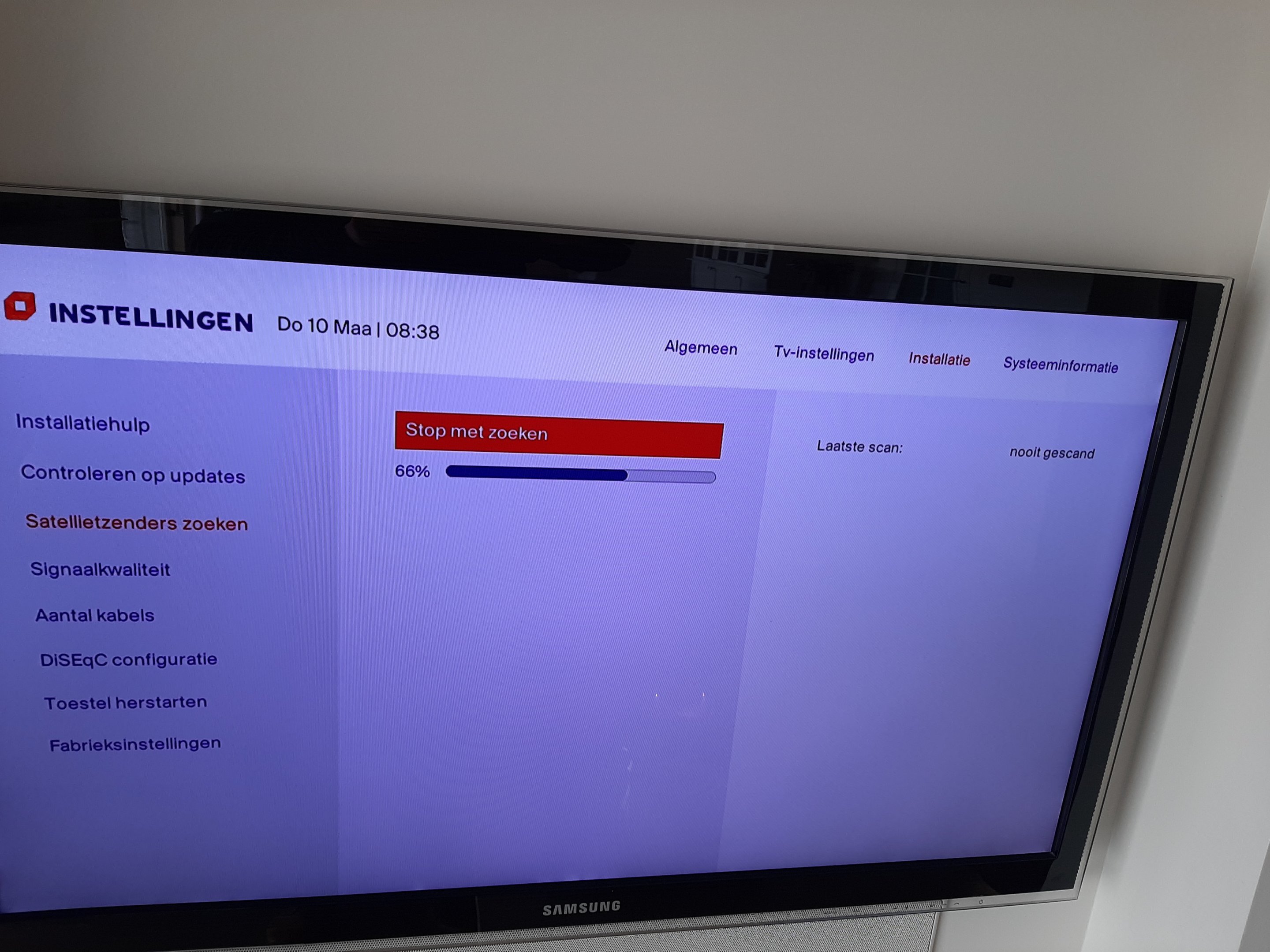

Wim100 Geplaatst: 10 maart 2022 Auteur Delen Geplaatst: 10 maart 2022 12 uren geleden, Wim100 zei: Ik neem morgen enkele foto s Configuratie zie foto s scan is 100 % Toch geraakt de zenderlijst er niet in Link naar reactie Delen op andere sites Meer opties om te delen...
Wim100 Geplaatst: 10 maart 2022 Auteur Delen Geplaatst: 10 maart 2022 10 minuten geleden, Wim100 zei: Configuratie zie foto s scan is 100 % Toch geraakt de zenderlijst er niet in Link naar reactie Delen op andere sites Meer opties om te delen...

Moderator ceesv Geplaatst: 10 maart 2022 Moderator Delen Geplaatst: 10 maart 2022 Sprietje, de opstelling heeft altijd gewerkt, tot nu ineens de M7 ontvanger geen zenderlijsten meer wil inlezen. Die M7 ontvanger configureert zelf de discq en detecteert zelf welke satelliet is aangesloten. TS is omdat zijn ontvangst wegviel aan de schotel gaan draaien. Draait hij verder,geeft de ontvanger aan dat hij Astra 2 ontvangt. Een andere ontvanger uitproberen zou uitsluitsel geven of zijn M7 ontvanger een probleem heeft of dat de schotel uitrichting of lnb of diseqc een probleem heeft. 1 Gaat niet bestaat niet! 65" 4-K OLED, Vu+ Duo 4K SE BT, Vu+ Solo 4K, Rebox-8500, Rebox-8000, Wavefrontier T-90, Satlook Digital NIT, Megasat HD5 Combo Gebruik je een advertentie blocker? Maak dan een uitzondering voor onze website. Zonder advertentie (inkomsten) kan deze site niet voortbestaan. Link naar reactie Delen op andere sites Meer opties om te delen...

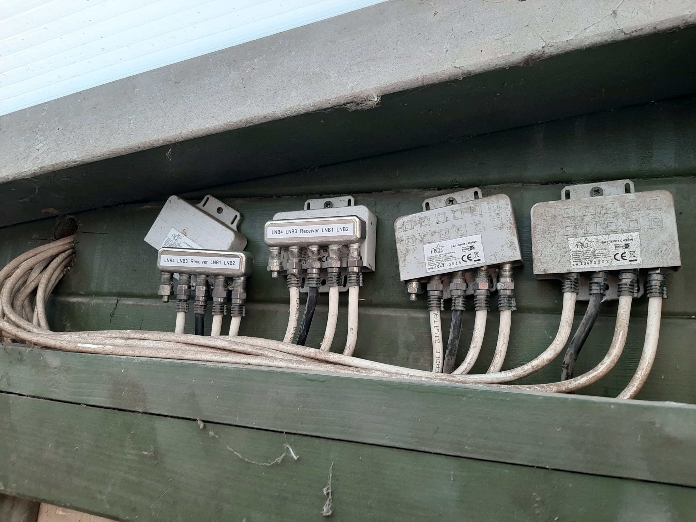

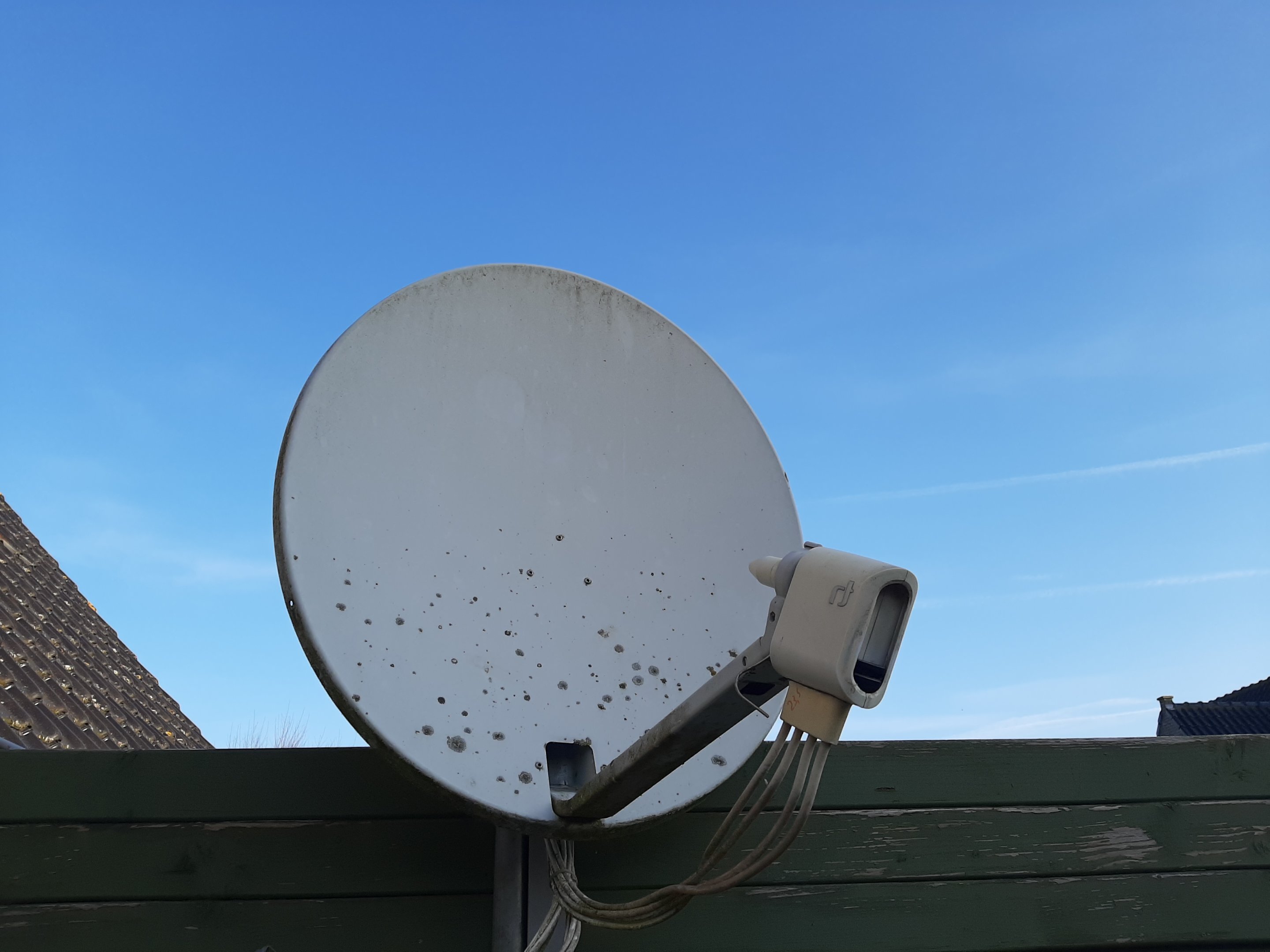

Jean-Claude Geplaatst: 10 maart 2022 Delen Geplaatst: 10 maart 2022 (aangepast) 19 minuten geleden, mereltje zei: Die lnbf is niet geschikt voor meerdere sattelieten dit klopt inderdaad niet. op de foto van de schotel vertrekken er 4 coaxen, bij de foto van de disecqs komen er 12 coaxen toe. er ontbreken dus 2 koppen, of heeft de TS meerdere schotels ? 10 maart 2022 aangepast door Jean-Claude DreamBox 8000+Xtrend ET10000+Gigablue UHD 4K, openPLi, CCcam, CD+TVV kaarten (gene zever), wavefrontier T90, EMP Centauri 33/12 multiswitch en VEEL te weinig slaap. Link naar reactie Delen op andere sites Meer opties om te delen...
Wim100 Geplaatst: 10 maart 2022 Auteur Delen Geplaatst: 10 maart 2022 6 minuten geleden, Jean-Claude zei: dit klopt inderdaad niet. op de foto van de schotel vertrekken er 4 coaxen, bij de foto van de disecqs komen er 12 coaxen toe. er ontbreken dus 2 koppen, of heeft de TS meerdere schotels ? de 2 andere koppen zijn er momenteel afgehaald om de astra 23 goed te krijgen Die heb ik (om te beginnen) nodig om de zenderlijst op te halen Daar zit net mijn probleem Eens dat lukt kan ik eventueel de rest opnieuw monteren en proberen goed te krijgen. Link naar reactie Delen op andere sites Meer opties om te delen...
Wim100 Geplaatst: 10 maart 2022 Auteur Delen Geplaatst: 10 maart 2022 51 minuten geleden, ceesv zei: Sprietje, de opstelling heeft altijd gewerkt, tot nu ineens de M7 ontvanger geen zenderlijsten meer wil inlezen. Die M7 ontvanger configureert zelf de discq en detecteert zelf welke satelliet is aangesloten. TS is omdat zijn ontvangst wegviel aan de schotel gaan draaien. Draait hij verder,geeft de ontvanger aan dat hij Astra 2 ontvangt. Een andere ontvanger uitproberen zou uitsluitsel geven of zijn M7 ontvanger een probleem heeft of dat de schotel uitrichting of lnb of diseqc een probleem heeft. Heb mij al afgevraagd, gezien alles toch perfect zou moeten staan, of ik geen heractivatie van mijn kaart zou moeten doen? Als ik de rechten bekijk in de menu zijn die wel nog oke maar ja... je weet maar nooit dat er een signaal nodig is van Tvv om de zenderlijst te willen ophalen gezien het geen update is van een zenderlijst (momenteel geen lijst geladen) Ik probeer ruim te denken😉 Link naar reactie Delen op andere sites Meer opties om te delen...
Jean-Claude Geplaatst: 10 maart 2022 Delen Geplaatst: 10 maart 2022 aha - ok.... je hebt 100% signaal op astra 23.5, ok, maar de zenderlijst van TVV wordt die op astra3 doorgestuurd of zit die nog op astra1 ? misschien eerst eens africhten op astra1 om die zenderlijst te downloaden. en je kaart heb je enkel nodig om zenders te openen, niet om af te stemmen. DreamBox 8000+Xtrend ET10000+Gigablue UHD 4K, openPLi, CCcam, CD+TVV kaarten (gene zever), wavefrontier T90, EMP Centauri 33/12 multiswitch en VEEL te weinig slaap. Link naar reactie Delen op andere sites Meer opties om te delen...
Wim100 Geplaatst: 10 maart 2022 Auteur Delen Geplaatst: 10 maart 2022 12 minuten geleden, Jean-Claude zei: aha - ok.... je hebt 100% signaal op astra 23.5, ok, maar de zenderlijst van TVV wordt die op astra3 doorgestuurd of zit die nog op astra1 ? misschien eerst eens africhten op astra1 om die zenderlijst te downloaden. en je kaart heb je enkel nodig om zenders te openen, niet om af te stemmen. Volgens handleiding zou astra 1 en/of astra 3 nodig zijn... Ik ga er dan maar van uit dat astra 3 zou moeten volstaan om te beginnen? Of zijn er mensen die een andere ervaring hebben daaromtrent astra 1 nodig dus, of beide... Link naar reactie Delen op andere sites Meer opties om te delen...
Moderator ceesv Geplaatst: 10 maart 2022 Moderator Delen Geplaatst: 10 maart 2022 Astra 3 zou moeten volstaan. Een kaart activatie aanvragen kan nooit kwaad, maar dan moet je de ontvanger wel kunnen afstemmen op een van de TVV zenders. Zonder zenderlijst geen activatie tot zover ik kan bedenken. Het snelst kom je erachter wat mis is, indien je of een andere ontvanger leent en die op je schotel aansluit, of dat je met je ontvanger naar een andere schotel/winkel gaat om die ontvanger te testen. Gaat niet bestaat niet! 65" 4-K OLED, Vu+ Duo 4K SE BT, Vu+ Solo 4K, Rebox-8500, Rebox-8000, Wavefrontier T-90, Satlook Digital NIT, Megasat HD5 Combo Gebruik je een advertentie blocker? Maak dan een uitzondering voor onze website. Zonder advertentie (inkomsten) kan deze site niet voortbestaan. Link naar reactie Delen op andere sites Meer opties om te delen...
Wim100 Geplaatst: 10 maart 2022 Auteur Delen Geplaatst: 10 maart 2022 7 minuten geleden, ceesv zei: Astra 3 zou moeten volstaan. Een kaart activatie aanvragen kan nooit kwaad, maar dan moet je de ontvanger wel kunnen afstemmen op een van de TVV zenders. Zonder zenderlijst geen activatie tot zover ik kan bedenken. Het snelst kom je erachter wat mis is, indien je of een andere ontvanger leent en die op je schotel aansluit, of dat je met je ontvanger naar een andere schotel/winkel gaat om die ontvanger te testen. Lijkt mij idd de beste oplossing Link naar reactie Delen op andere sites Meer opties om te delen...

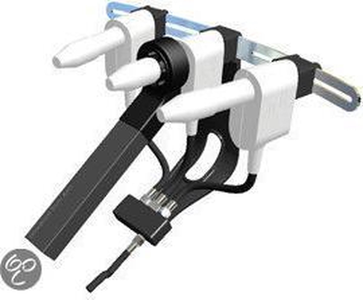

Old Satterhand Geplaatst: 10 maart 2022 Delen Geplaatst: 10 maart 2022 (aangepast) 1 uur geleden, Sprietje zei: Welke rail ga je gebruiken om de 3 satellieten te ontvangen? Nou Sprietje, nu val je wel erg door de mand. Niet gezien dat dit de Inverto Multiconnect is? 10 maart 2022 aangepast door Old Satterhand foto toegevoegd Link naar reactie Delen op andere sites Meer opties om te delen...
Sprietje Geplaatst: 10 maart 2022 Delen Geplaatst: 10 maart 2022 Natuurlijk heb ik dat gezien en als hij deze rail van Inverto heeft, dan is er geen probleem maar heeft hij een Triax-rail, dan komen de twee buitenste lnb's niet helemaal goed te staan. De vraag is dus of topicstarter de Inverto multiconnectrail heeft. Link naar reactie Delen op andere sites Meer opties om te delen...
