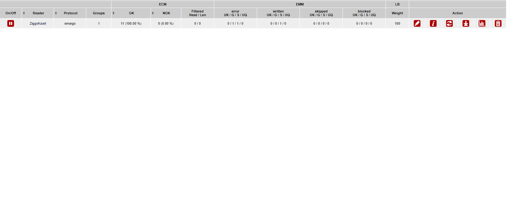

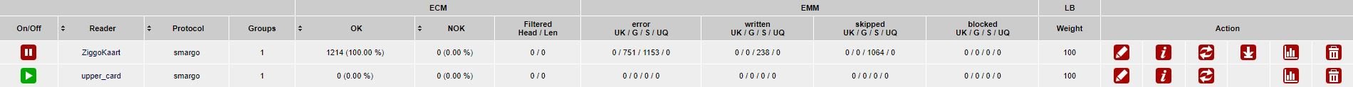

WimK Geplaatst: 27 juni 2023 Delen Geplaatst: 27 juni 2023 11 uren geleden, Tonskidutch zei: luister die reader met emulator kun je in z'n geheel wissen ook al omdat daar die 0604 in staat je moet de twee readers ook even bekijken gebruik je slot beneden of slot boven Ik heb een smargo, die heeft maar 1 slot en als ik in het webif onder Readers kijk, komt alles binnen op ZiggoKaart. Ik neem dus aan dat ik de hele reader "upper_ card" gewoon kan wissen? [reader] label = upper_card enable = 0 protocol = smargo device = /dev/ttyUSB0 detect = cd mhz = 450 cardmhz = 600 group = 1 emmcache = 1,3,15,0 ratelimitecm = 4 ecmunique = 1 ratelimittime = 10000 srvidholdtime = 2000 cooldown = 30,600 Link naar reactie Delen op andere sites Meer opties om te delen...

Alex1970 Geplaatst: 27 juni 2023 Delen Geplaatst: 27 juni 2023 1 uur geleden, WimK zei: Nou, dan heel erg bedankt voor de hulp! Is het na lang puzzelen toch gelukt. Dit is mijn dvbapi-file M: 1817 0100:00006A I: 1850:000000 I: 1801:000000 I: 1868:000000 P: 1802:000000 Die M: is voor Canal Digitaal, maar kan geen kwaad voor Ziggo. De P:1802 moet je weghalen, je hebt geen Nagravision kaart. De I: is prima, dat zijn de Nagravision CAID's van Ziggo en die zitten niet op je kaart, dus OSCam mag ze negeren (I = Ignore). Maar zolang je geen andere readers hebt, en caid = 0604 op je Ziggo reader hebt staan, zullen er ook geen aanvragen voor die CAID's naar je kaart gaan. 1 uur terug, WimK zei: Ik heb een smargo, die heeft maar 1 slot en als ik in het webif onder Readers kijk, komt alles binnen op ZiggoKaart. Ik neem dus aan dat ik de hele reader "upper_ card" gewoon kan wissen? [reader] label = upper_card enable = 0 protocol = smargo device = /dev/ttyUSB0 detect = cd mhz = 450 cardmhz = 600 group = 1 emmcache = 1,3,15,0 ratelimitecm = 4 ecmunique = 1 ratelimittime = 10000 srvidholdtime = 2000 cooldown = 30,600 Ja die kan je verwijderen, net als die emulator. Simpel het prullebakje in de WebIF zoals ik hieronder op de regel van 'Ziggo' laat zien: 1 uur terug, WimK zei: Maken die EMM errors and skipped nog wat uit? Zoals je hierboven ziet heb ik dat ook, geen probleem die waren dan niet voor jouw kaart. Heb je wel: cardmhz = 2700 veranderd in: cardmhz = 600 ? Dat stond nl. in je Live Log bij het starten van de kaart. Ik heb het zo, dus beide op 600 en Autospeed aan, maar heb geen Smargo, maar een Smartreader en geen TVHeadend. Dus even proberen en kijken in het Live Log wat er staat als je de reader start. Als ik instel cardmhz = 600 is die melding (WARNING:) weg en door Autospeed aan te zetten wordt mhz op 600 gezet door OSCam. 1 Dreambox DM920: 2x Triple tuner (2x DVB-S2X multistream + DVB-C/T2) Xtrend ET10000: 1x DVB-S2, 2x DVB-C/T2, IPTV OpenPLi 8.3 VU+ Duo / Dreambox DM800 / TBS 5925 Channel Master 180cm offset: 39.0°E-37.6°W, SAB 97 schotel 45.1°E-60°E, 80cm vast: 28.2°E/23.5°E/19.2°E/13°E | DVB-T/DAB: VHFIII/UHF combi-antenne op zolder. Link naar reactie Delen op andere sites Meer opties om te delen...
