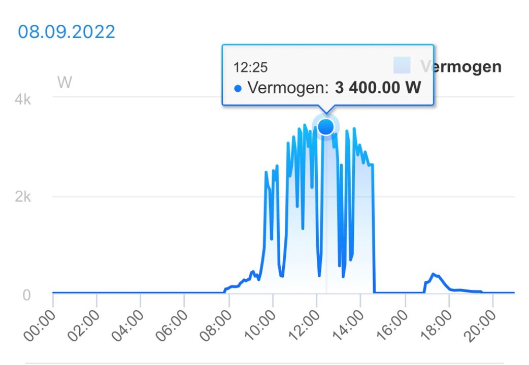

Psychosammie Geplaatst: 15 maart 2022 Geplaatst: 15 maart 2022 Afgelopen zomer las ik al dat sommigen door veelvuldig uitschakelen maar 50% van hun stroom hebben kunnen terugleveren. De oplossing zou in een omvormer zitten die de stroom over de 3 fasen kan verdelen. Of je moet wat panelen kunnen uitschakelen. Resistance is futile you will be assimilated Those who would give up essential liberty, to purchase a little temporary safety, deserve neither liberty nor safety. Benjamin Franklin (1706-1790) Mijn vrijheid eindigt niet waar jouw angst begint!
gerrit B Geplaatst: 15 maart 2022 Geplaatst: 15 maart 2022 Panelen uitschakelen helpt niet, de omvormer kijkt niet naar hoeveel vermogen er geleverd wordt maar naar de spanning op het openbare net. Is die al te hoog dan stopt jouw PV systeem er mee. Heb je meerdere fasen in huis dan kun je gaan meten op welke fase de spanning het laagst is en deze gaan gebruiken, heb je een 3 fasen omvormer dan regelt jouw omvormer dat zelf. zondag? nee dan kan ik niet dan ben ik vissen
