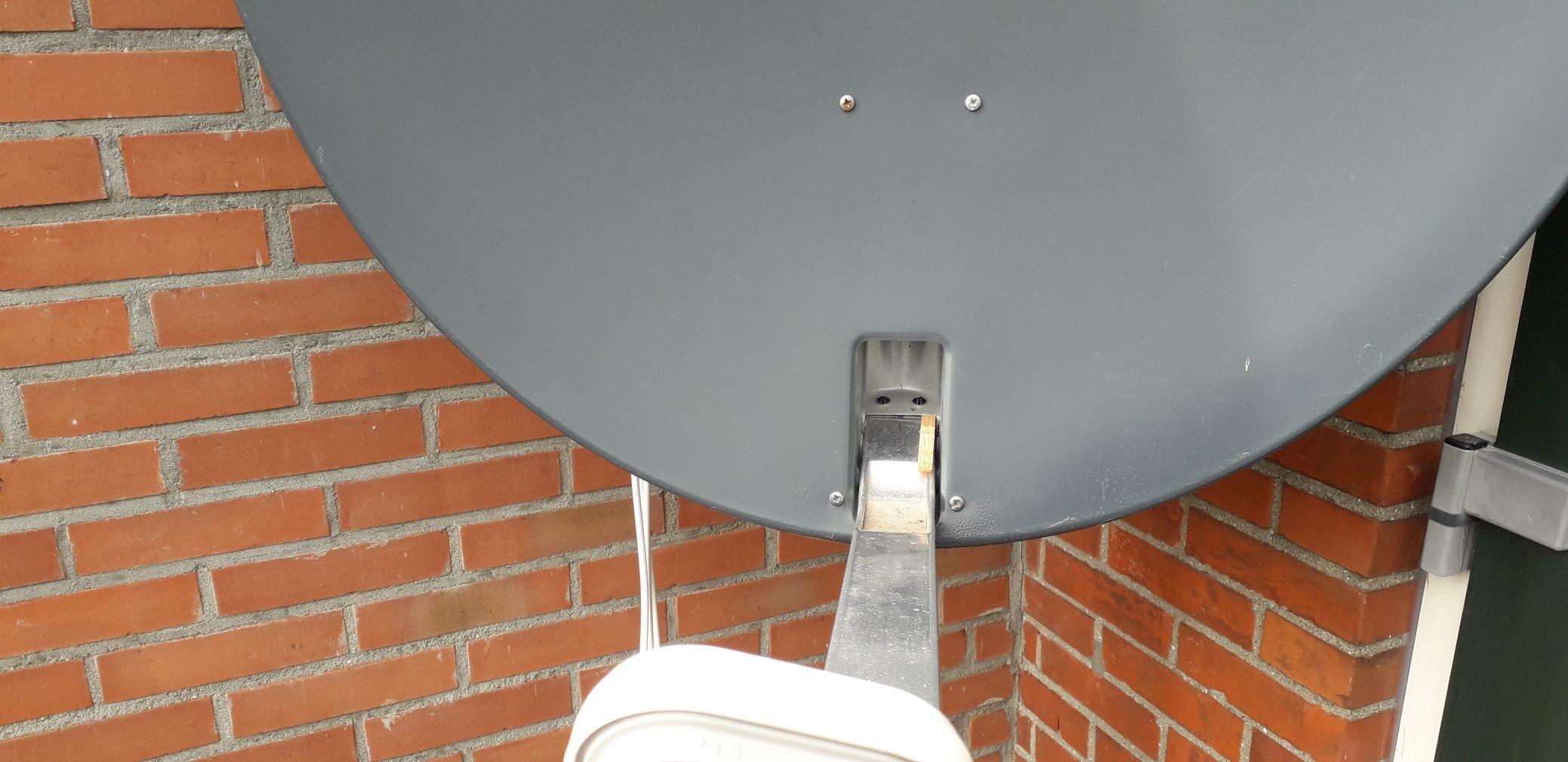

Saucer Geplaatst: 26 maart 2022 Auteur Geplaatst: 26 maart 2022 Goedemiddag. Ben weer aan het experimenteren geslagen. (wat is het toch een mooie hobby). Sprietje: Heb het schroefje, waarmee de arm gefixeerd was eruitgedraaid, en een halve wasknijper tussen het uiteinde van de arm en de vergrendeling gestoken. Rara, wat er gebeurde......... : de kwaliteit ging van 33 % naar maar liefst 73 %, een verbetering van maar liefst 40% ! Zie ook het plaatje hieronder De elevatie veranderen gaf nagenoeg geen verbetering/verslechtering, dus dat laat ik (voorlopig) zo. Iedereen bedankt voor het meedenken en de tips, en nog een goed weekeinde gewenst. Groet vanuit Beerta Saucer.
Sprietje Geplaatst: 26 maart 2022 Geplaatst: 26 maart 2022 Kijk, dat is nog eens een verbetering, van 33% naar 73%. En dan zijn er nog enkele lieden op dit forum die beweren dat ik geen verstand van schotels heb. Zelfs met een foto van voren af genomen zag ik dat de lnb-arm te laag hing. Het is wel verstandig om aan de andere zijde van de lnb-arm ook een wasknijper er tussen te drukken want nu wordt de arm scheef gedrukt. Het mooie aan de wasknijpers is dat ze taps lopen en je de arm dus traploos kunt verstellen maar uiteindelijk zal een kunststof blokje een langere levensduur hebben met de weersinvloeden. Zet er de Black Ultra maar eens op, dan gaat de signaalkwaliteit nog verder omhoog. Het is morgen ook nog lekker weer, dus leef je morgen uit.

Old Satterhand Geplaatst: 26 maart 2022 Geplaatst: 26 maart 2022 (aangepast) Ik geloof er niks van dat het veranderen van de hoek van de LNB arm zoveel verschil uit maakt. Dan zou de ontvangst van de buitenste LNBs bij b.v. multi LNB ontvangst ook zo veel slechter zijn, omdat je de rail zo schuin moet zetten. Maar wat er natuurlijk wel gebeurt als je die arm iets optilt, is dat de elevatie verandert. Dat heeft een veel grotere invloed op de ontvangst. De TS geeft zelf aan dat hij die niet hoefde te veranderen. Dan had hij die schotel eerder dus niet goed afgesteld, qua elevatie. 26 maart 2022 aangepast door Old Satterhand typo 1
Sprietje Geplaatst: 26 maart 2022 Geplaatst: 26 maart 2022 Als je de arm omhoog brengt, komt de lnb ook dichter bij de schotel waardoor hij beter in het brandpunt van de schotel komt te staan. Saucer heeft meerdere keren aangegeven dat hij de elevatie van de schotel heeft veranderd maar dat niets hielp om een betere signaalkwaliteit te verkrijgen.
Old Satterhand Geplaatst: 26 maart 2022 Geplaatst: 26 maart 2022 5 minuten geleden, Sprietje zei: Als je de arm omhoog brengt, komt de lnb ook dichter bij de schotel waardoor hij beter in het brandpunt van de schotel komt te staan. Saucer heeft meerdere keren aangegeven dat hij de elevatie van de schotel heeft veranderd maar dat niets hielp om een betere signaalkwaliteit te verkrijgen. Ook dat geeft maar enkele procenten verbetering. Ik vraag me echt af of Saucer wel de juiste handelingen verricht om de elevatie af te stellen. Wellicht weet die niet wat dat is, gezien zijn vraagstelling in de openingspost.
Saucer Geplaatst: 27 maart 2022 Auteur Geplaatst: 27 maart 2022 Goedendag. Ik wil nog even reageren op Old Shatterhand. De elevatie had ik al veranderd. ( ja, ik weet wel wat hiermee bedoeld wordt). Dit gaf geen enkele verbetering. Echter...... ik denk dat ik het nu begrijp. Ik gebruik een enkele LNB of een een gedeelte van een dubbele. Old Shatterhand heeft het over een rail. Waarschijnlijk bedoeld hij een multifeedrail met meerdere LNB's voor verschillende satellieten. In dat geval heeft hij (naar mijn idee) wel gelijk. Dan komt de LNB voor de 28.2 een stuk lager te hangen waardoor deze meer in het midden van de schotel "kijkt" en zou de verandering van elevatie veel meer invloed op de signaalsterkte hebben. Ik dacht in eerste instantie, na de opmerking van Sprietje, dat de arm "doorgezakt" was, maar bij een multifeed rail zal dat wel juist zijn. (Ik gebruik hem dus, als het ware, niet waarvoor hij gemaakt is) Groet Saucer.
Old Satterhand Geplaatst: 27 maart 2022 Geplaatst: 27 maart 2022 12 minuten geleden, Saucer zei: Old Shatterhand heeft het over een rail. Waarschijnlijk bedoeld hij een multifeedrail met meerdere LNB's voor verschillende satellieten. Ik gebruikte dit voorbeeld enkel om aan te geven dat de positie van de LNB t.o.v. de schotel en dus de hoek die de LNB arm maakt, niet zo heel kritisch is. Natuurlijk maakt het wel iets verschil, maar het kan nooit het grote verschil verklaren in ontvangst kwaliteit. De LNB arm is maar iets omhoog gekomen. Je geeft zelf aan dat de elevatie nog steeds goed was, je kreeg hem niet veel beter. Dat kan alleen als de elevatie daarvoor niet goed stond.

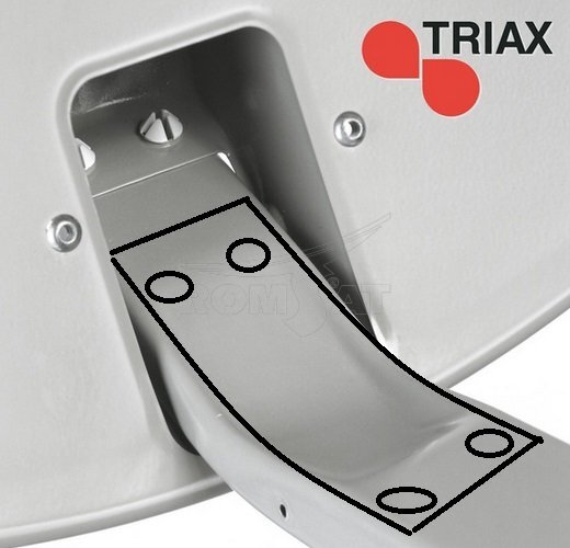

Sprietje Geplaatst: 27 maart 2022 Geplaatst: 27 maart 2022 (aangepast) 2 uren geleden, Saucer zei: Ik dacht in eerste instantie, na de opmerking van Sprietje, dat de arm "doorgezakt" was, maar bij een multifeed rail zal dat wel juist zijn. Groet Saucer. De arm is ook doorgezakt. Dat zag ik al op de foto en laten heb ik dat ook opgemeten aan de hand van de foto die je van opzij had gemaakt. De arm van een Triax is ook eigenlijk niet voor multifeed gemaakt. Bij een Triax 64 is de arm nog kort en valt het doorbuigen bij de knik nog wel mee maar bij een Triax 78 is de arm al weer langer en bij een Triax 88 en 110 helemaal. Dan moet je schoren gebruiken of de arm verstevigen want door de doorzettechniek komen alle krachten op de zijwangen. Een aluminium plaat over de bocht zetten en met zelftappers vastzetten helpt een heel stuk. 27 maart 2022 aangepast door Sprietje
Saucer Geplaatst: 28 maart 2022 Auteur Geplaatst: 28 maart 2022 Hallo Sprietje. Het blijft me bezighouden. Bedankt voor je reactie en de suggestie om de arm te verstevigen. Ik had gedacht dat het met een multifeedrail nog wel goed zou komen, maar dat blijkt dus niet zo te zijn. Het is inderdaad niet zo'n hele beste constructie. Ik kan me goed voorstellen dat de arm verbogen kan zijn. Daar komt nog bij dat ik de schotel van iemand overgekocht heb en dus geen idee heb, wat er mee is gebeurd. Ik wil binnenkort ook nog eens bij de 19.2 satelliet kijken, of dat ook de nodige verbetering geeft met de wasknijpers ertussen. Als dat zo is, wil ik (voorzichtig) de arm wat doorzetten en als ik hem zo kan krijgen dat het signaal maximaal is, een versteviging maken. Ik vind het knap, dat je zonder de laatste beelden, al het idee had dat er wat niet goed was. Ik hou jullie uiteraard op de hoogte als ik er weer mee ga experimenteren. Deze week heb ik daar weinig tijd voor, bovendien wordt het weer er niet beter op om met de schotel te gaan experimenteren. Groet Saucer.
Sprietje Geplaatst: 28 maart 2022 Geplaatst: 28 maart 2022 Of je de arm moet verstevigen of er schoren op aan moet brengen is afhankelijk hoeveel coaxkabels je er aan hebt hangen. Heb je 4 lnb's met 4 aansluitingen zodat je 16 coaxkabels hebt, dan moet je de arm zeker verstevigen. Met 4 lnb's en elk 2 coaxkabels dus in totaal 8 zou ik als maximum aanhouden zonder iets aan de arm te doen bij een Triax 88. Daarbij speelt natuurlijk ook nog of de schotel uit de wind of volop in de wind staat.
