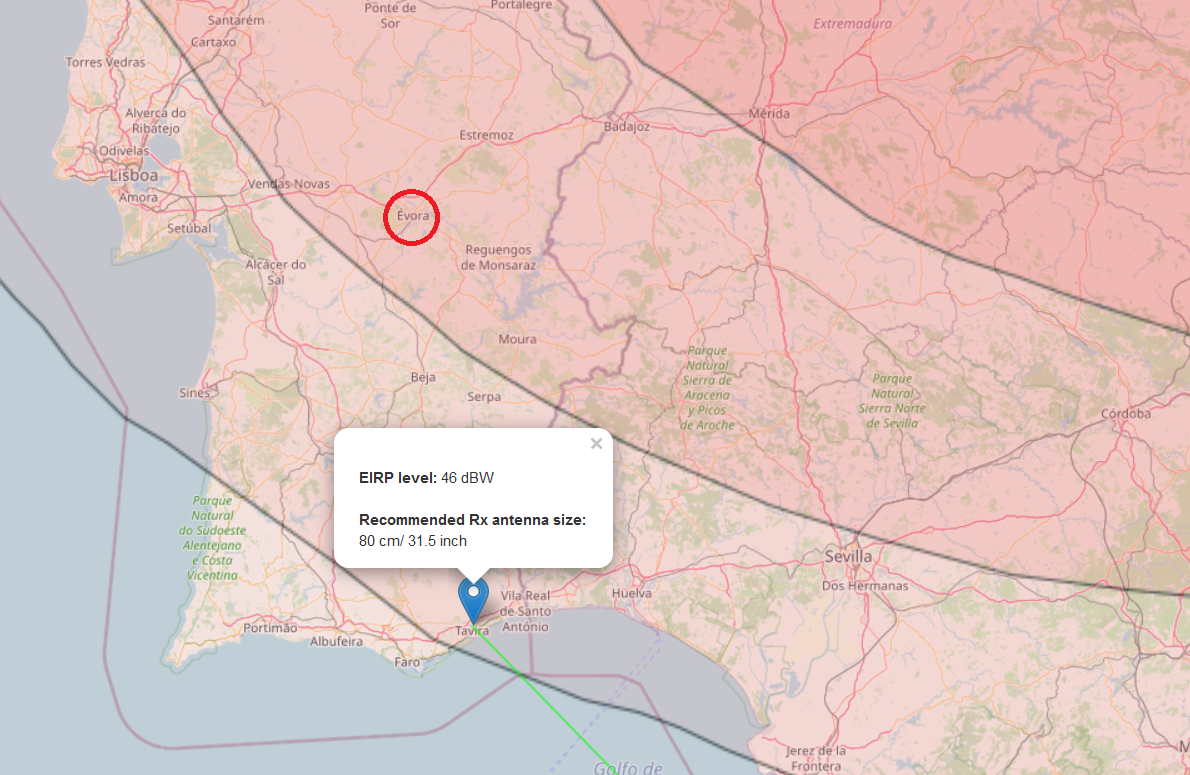

tokkio Geplaatst: 10 april 2022 Geplaatst: 10 april 2022 Quote In het analoge tijdperk , ik zette een TV-ke bij de schotel met ontvanger 🥳 Ik ben echt maar met satelliet bezig vanaf TVVL in de lucht was, en het hoe en wat is dank zij mijn buurman,die had zo een big schotel en kon zo 8 satellieten ontvangen,maar ik was tevreden met de dreambox 500,en later als de HD er was heb ik mij een 800SE aangeschaft en dan een multienne antenne geplaatst,en dan als we een camper hadden er een maxvieuw laten opzetten, en tot nu toe tevreden van de satelliet, maar een freek ben ik nu ook weer niet, als ik beeld heb is het OK🙂 Maar ik heb nog een vraag,misschien voor Sprietje, ik zie op dishpoiter .com dat de astra 2B in Evora-Montse;verder staat dan in Camping alentejo Evora Montes Latitude: 38.7921° Longitude: -7.6881° Satellite Data Name: 23.5E ASTRA 3B Distance: 38211km Dish Setup Data Elevation: 34.7° Azimuth (true): 136.0° Azimuth (magn.): 137.1° LNB Skew [?]: -25.3° cabannas tavira,caming ria formosa en toch heb ik er betere ontvangst. Latitude: 37.1443° Longitude: -7.6010° Satellite Data Name: 23.5E ASTRA 3B Distance: 38099km Dish Setup Data Elevation: 36.0° Azimuth (true): 135.0° Azimuth (magn.): 136.1° LNB Skew [?]: -26.8° Address: camping altejo evora montes portugal Latitude: 38.7921° Longitude: -7.6881° Satellite Data Name: 23.5E ASTRA 3B Distance: 38211km Dish Setup Data Elevation: 34.7° Azimuth (true): 136.0° Azimuth (magn.): 137.1° LNB Skew [?]: -25.3° Dreambox 800 Se multytenne qatro,hotbird,astra 1,2,3.

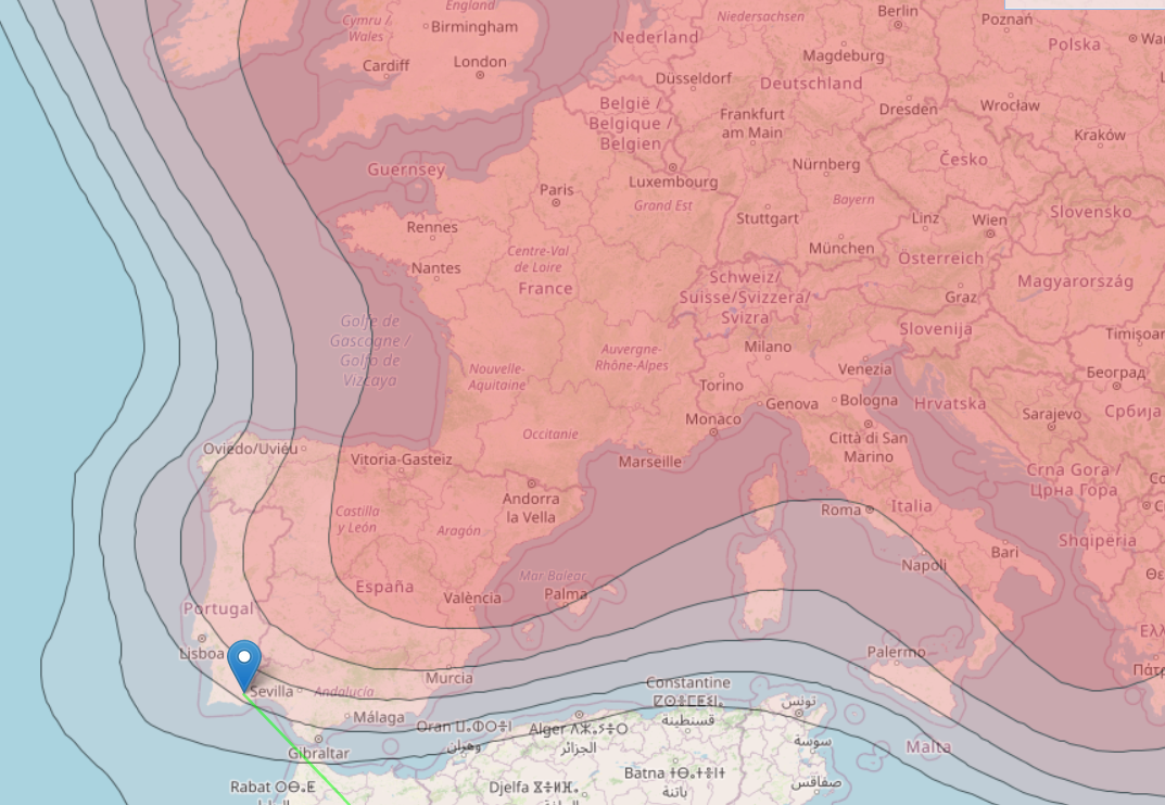

Sprietje Geplaatst: 10 april 2022 Geplaatst: 10 april 2022 (aangepast) De signaalsterkte is niet afhankelijk van de afstand die het signaal af moet leggen (slechts 112km verder van de ruim 38000km) maar van de footprint, dus in welke richting de signalen worden verzonden. Je moet dus kijken naar de footprint. Maar over welke satelliet heb je het, de Astra 2E, de 2F of de Astra 2G? 10 april 2022 aangepast door Sprietje

Sprietje Geplaatst: 10 april 2022 Geplaatst: 10 april 2022 (aangepast) In Tavira heb je maar 46dBW veldsterkte, in Évora 48dBW. Zie de footprint van de Astra 23,5: https://www.satbeams.com/footprints?beam=6252 Het is dus heel vreemd dat jij Tavira een beter signaal hebt dan in Évora. Misschien toch last van een boom in Évora? 10 april 2022 aangepast door Sprietje
