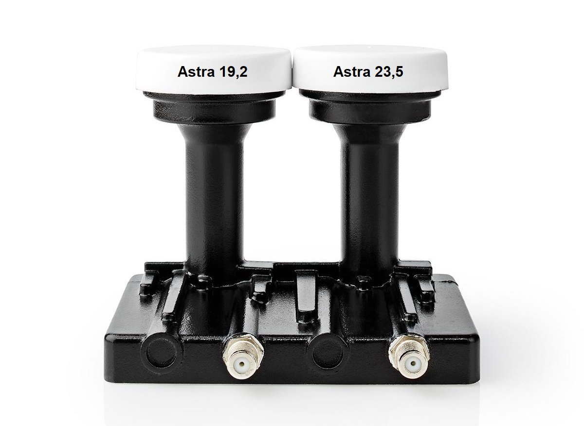

En als ik ( weet ik nog van jaren geleden ) zo,n duo lnb aanschaf, die al onder een bepaalde hoek staan, en de montage beugel modificeer, gaat dit dan ook werken? en zit die diseq daar al in..
Dat kan wel maar dan moet het geen duo-lnb zijn maar een 13° monoblock. Je gaat dan wel flink wat signaal inleveren want een lnb voor een offsetschotel gebruikt maar een gedeelte van het oppervlak van een primefocus schotel. Dan zou je zo'n monoblock moeten nemen.
De golfpijp van 23mm moet je dan met plakband omwikkelen totdat de diameter 25mm is net zoals bij de feedhorn die er nu in zit.
idd is de feedhorn 25 mm. Maar je kan die beugel die ik liet zien, op de lnb zelf vastmaken omdat het te groot is. de schroef gaat er dan niet meer in, maar met een koperdraadje van 4mm2 kan je het wel vastkrijgen. Praktijk.....zit nu al jaren vast.

Het monoblock dat het beste bij je schotel past is de Nedis universele Twin Monoblock LNB 4.3° / zwart  Art.nr: SLNBTM43BK, zie ook de afbeelding hier boven.
Deze LNB is voor een 80cm schotel. We hebben het over een prime focus van rond de 2 meter. Daar is de afstand tussen de LNB's al snel zo'n 10 cm. Hier op kreta in ieder geval wel. Maar ik denk niet dat er zo'n veel verschil met spanje is. Wel met de uitrichting en de skew.
Natuurlijk is er veel verschil tussen Kreta en Spanje. Kreta ligt nagenoeg recht onder de te ontvangen satellieten, Spanje er heel ver vandaan. De ontvangsthoek tussen de twee satellieten is in Kreta dan ook veel groter dan in Alicante. Zoals ik al schreef moet de h.o.h-afstand tussen de twee koppen in Alicante 65mm zijn maar op Kreta  wel 78mm voor de schotel van Maxwin.
En bij primefocus schotels zegt de diameter niets over de afstand tussen de lnb's omdat de f/D-verhouding heel erg kan variëren. Daarom is de Invacom feedhorn ook instelbaar.
