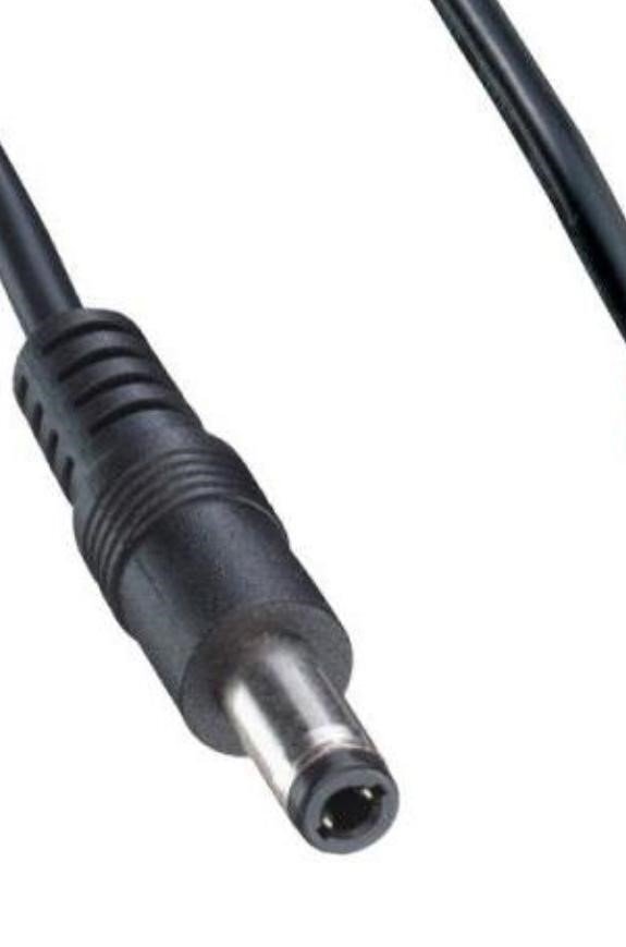

Old Satterhand Geplaatst: 28 maart 2022 Geplaatst: 28 maart 2022 (aangepast) 2 dingen: Het vermogen of stroomsterkte van de VU+ adapters is natuurlijk afhankelijk van het type ontvanger. Het aantal plugable tuners en natuurlijk of je er een HD in kunt bouwen. Mijn VU+ Ultimo 4K heeft een 12 volt 5 ampere voeding, maar daar kunnen dan ook 3 tuners ingeplugd worden. De Zero uitvoering zou kunnen volstaan met 2 A. Ik kan dat zo snel niet terug vinden. Het type stekker dat de VU, maar ook de kleine Dreamboxen gebruiken is de bekende 5,5/2,1mm busstekker. Dat is typisch voor apparatuur van Duitse origine. Alleen de uitvoering kan verschillen wat betreft de binnengeleider.. Voor een ongestoorde werking is het vorktype erg geschikt. Nadeel kan zijn dat de overgangsweerstand iets groter is dan het bustype. Ook kan op den duur door metaalmoeheid de verbinding gaan haperen. Het bustype. Het probleem met dit type is dat die echt perfect moet passen, anders kan de verbinding uit vallen als je de kabel beroert. Maar deze wordt wel het meest gebruikt. 28 maart 2022 aangepast door Old Satterhand

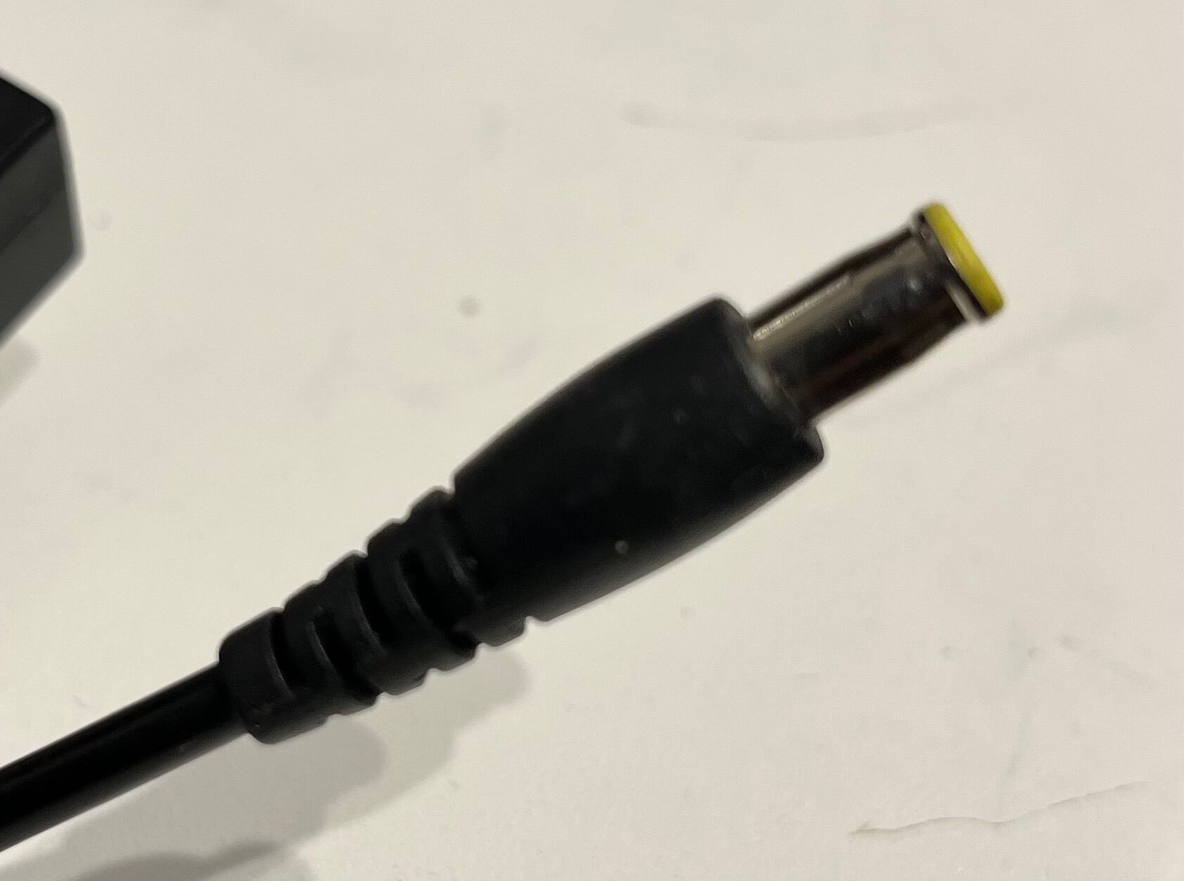

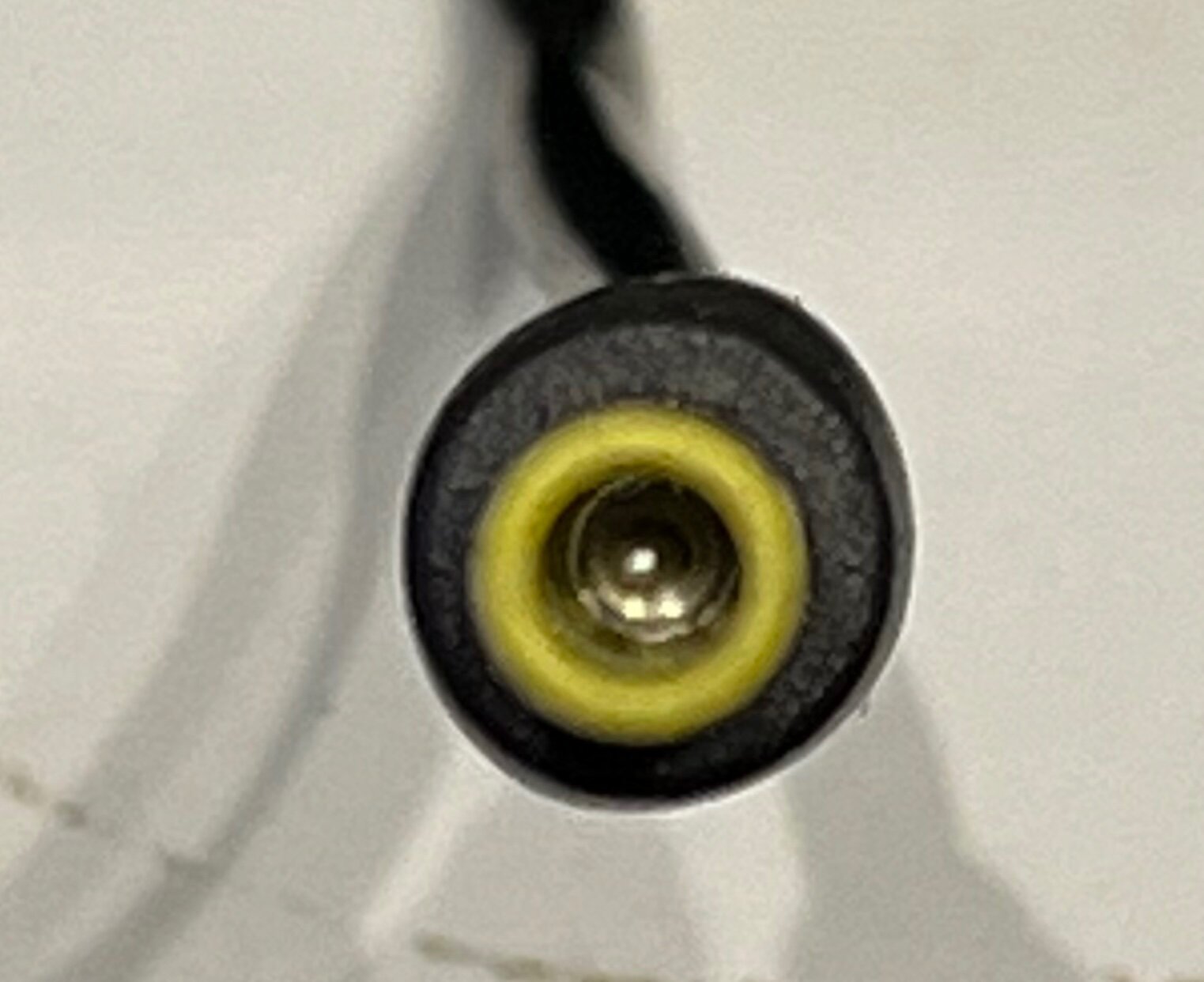

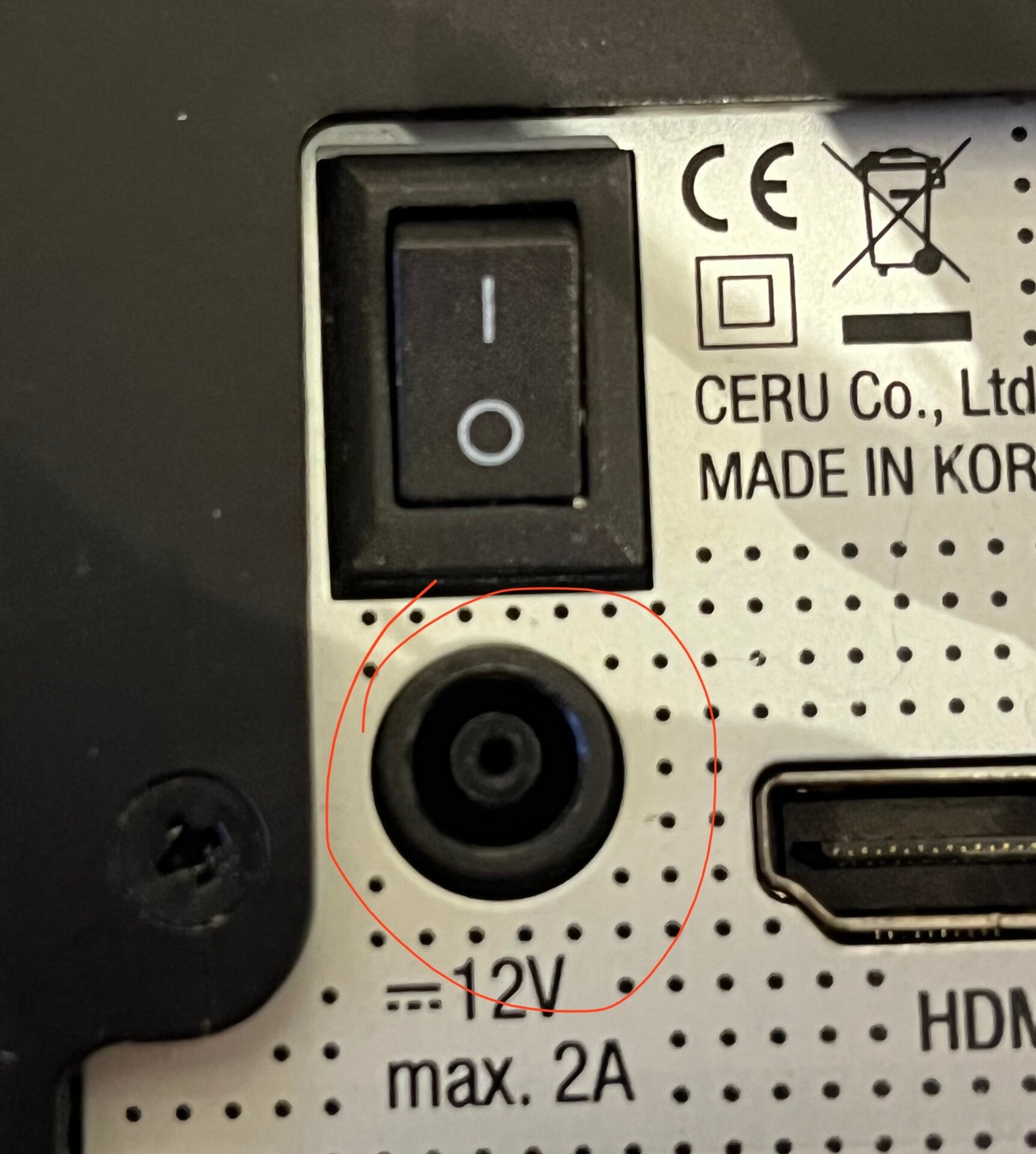

John van Dreumel Geplaatst: 28 maart 2022 Geplaatst: 28 maart 2022 Hier de best mogelijke foto’s van de betreffende voedingsplug + de aansluiting op de box. Zit op de Zero 4K en de Uno 4Kse. Ik had er ooit een per ongeluk verkloot en moest vervolgens de gehele voeding vervangen. De plug is nergens te koop. Er is zoveel te vragen dat ik het tóch eerst zelf probeer uit te zoeken. Dat is ook verrekte leerzaam. Mijn boxen zijn allemaal powered by PLi.

John van Dreumel Geplaatst: 29 maart 2022 Geplaatst: 29 maart 2022 Die voeding mag gerust meer als 2A zijn. Maar zo’n stekker vindt jij zeker niet, of jij moet je oude gebruiken. Maar dan moet je sowieso in de gaten houden dat plus plus blijft en min min. Er is zoveel te vragen dat ik het tóch eerst zelf probeer uit te zoeken. Dat is ook verrekte leerzaam. Mijn boxen zijn allemaal powered by PLi.
